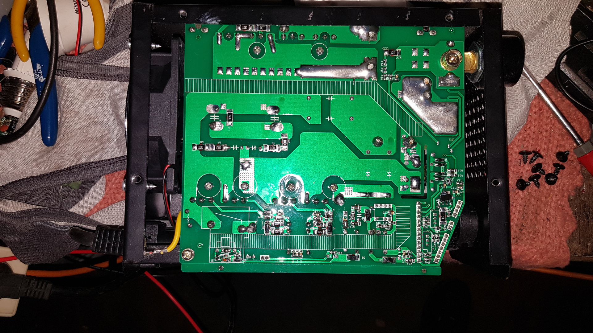

(#) misi93 hozzászólása Márc 12, 2021 /
Szeretnék kérni egy kis segítséget.
Adott egy Bort márkájú inverter, talán 190S tipusú.
Nem javítottam még invertert komolyabb hibával, jó lesz tanulásnak...
A hiba: próbál elindulni a venti, de valami letiltja. Az IGBT-k nem gondolom, hogy zárlatosak, mert bár beforrasztva, de nem mutat teljes zárlatot (két szélső kivezetés között kb 20 ohm)Olvastam olyat, hogy a venti a hibás ez miatt nem tud elindulni. Lehúztam a ventit, de továbbra sem indult el. A 15v-os rész ahogy mértem próbál elindulni, de nem tud. Odáig eljutottam, hogy van egy kis panel merölegesen tüskesorrba beforrasztva az zárlatos. Azon belül egy kis IC ,vagy fet nem is tudom.Ennek kellene a tipusa illetve ha ez zárlatos vihetett e magával mást is? Sajnos próbaltam a lakkot lekaparni az ic?!röl de sajnos a felirat is ment vele...
Segítségeteket köszönöm.
A hozzászólás módosítva: Márc 12, 2021
(#) Chipmunk1960 hozzászólása Márc 14, 2021 /
Szia, A G-S közötti 20Ω-ot nagyon kevésnek találom, ott max egy 18V-os zener lehet.
Szerintem vedd ki az IGBT-t előszőr s úgy teszteld le. Az 2 dupla fet lesz a H bridge meghajtásához.
A hozzászólás módosítva: Márc 14, 2021
(#) ireg980 válasza misi93 hozzászólására (») Márc 14, 2021 /
Szia!Orosz oldalakon nézelődj,ott találsz hozzá kapcsolási rajzot!
(#) misi93 válasza Chipmunk1960 hozzászólására (») Márc 17, 2021 /
Köszönöm. Elvileg sikerült kicserélnem ezt a dual fet-et.
Próbáltam átméregetni a dolgokat. Több kevesebb sikerrel.
Visszaforrasztottam a kis panelt 60w izzóval indítva rendben találtam. Majd kipróbáltam rendes hálózatról.
Sikerült hegeszteni vele.
De a piros led halványan világít.
Az IGBT ket végül nem forrasztottam ki. Érdemes kiszedve kimérni vagy így már okafogyottá vált?

(#) Chipmunk1960 válasza misi93 hozzászólására (») Márc 20, 2021 /
Szia, próbáltam én is rákeresni, de nem találtam rajzot hozzá. Ha lehet vele hegeszteni, akkor jó az IGBT-is. Rajz nélkül nem tudom mi lehet még azon a részen, ami beleszól, abba a részbe. De lehet, hogy direkt raktak bele 20 Ω-ot a föld fele, hogy gyorsabban kisüljön a G kapacitása, ezzel meredekebb legyen a jel lefutása. Elrendezésben hasonlít néhány Telwin-Technika géphez, de még sem az a meghajtása. Most nézem vissza, azt nem írtad, hogy a kis panelt kiforrasztva is 20Ω volt-e a G-S között? Mert ha nem, akkor a meghajtó zárlatát mérted bele. Ha már megtaláltad a rajzot, itt megosztahatod, mások tanulására, persze, ha nem titok.
A hozzászólás módosítva: Márc 20, 2021
(#) misi93 válasza Chipmunk1960 hozzászólására (») Márc 23, 2021 /
Jól van köszönöm. annyi a hibája még hogy halványan világit a piros led.
Amikor ki volt forrasztva a kis panel ugyan úgy 20 ohm körüli értéket mértem. Azt a részt vissza szeretném rajzolni, de valami trafós a meghajtás is mert egy kis trafó van az IGBT-k előtt.
Nem tudom publikus-e engem személy szerint nem zavar. Laptopomon van lementve, talán még a weboldal is meglesz ( ha oroszul tudsz előny vagy google fordító).

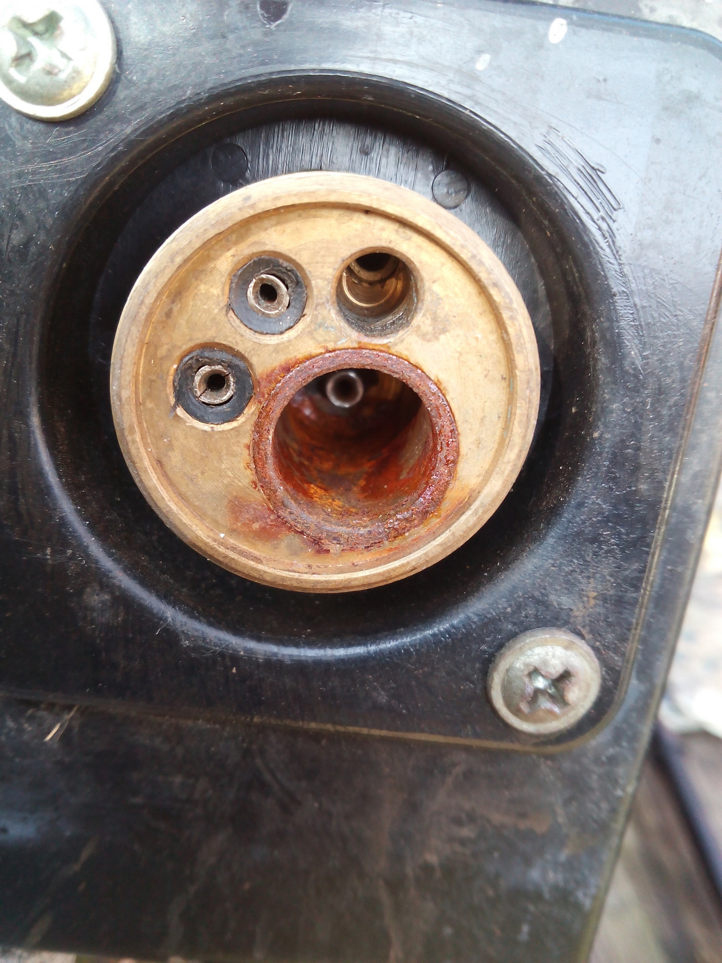

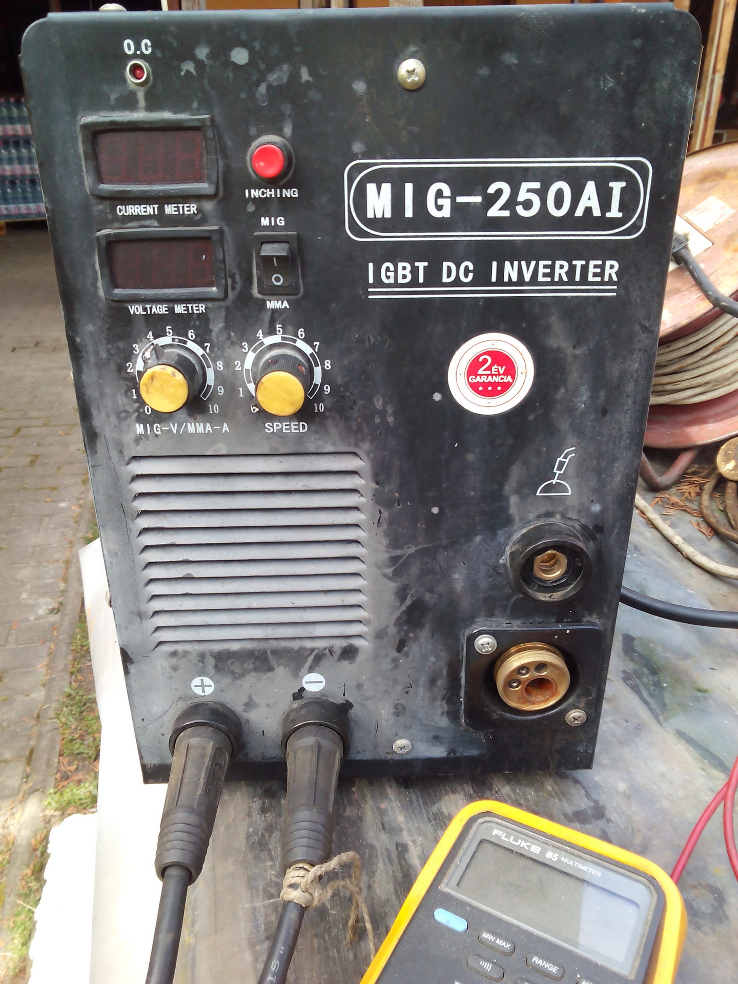

(#) mazsipapa hozzászólása Márc 28, 2021 /
Műhely felszámolásból hozzám került MIG 250-AI hegesztő inverter. Több éve nem volt már használva. Kicsit viseltes, de takarítás - átvizsgálás után használni szeretném. MMA módban egy pálca elhasználása után úgy néz ki nincs hiba. Műszerek jeleznek értéket, áram szabályozható. A MIG üzemet nem tudtam még próbálni munkakábel hiánya miatt. Ki tudom próbálni huzaltolót, sebesség szabályzást, hogy a munkakábel gép előlapján lévő csatlakozóban lévő, kb. 10 és 11 óra irányban lévő két elektromos kontaktpontot rövidre zárom (11,5 V-t mérek) ?
(#) bistvan196700 válasza mazsipapa hozzászólására (») Márc 29, 2021 / 1
Szia! Igen ez megy a pisztolyon lévő kapcsolóra.
(#) mpisti válasza mazsipapa hozzászólására (») Márc 29, 2021 / 1
Ha MIG módban szeretnéd használni, akkor vegyél rá egy új centrálcsatlakozót a jelenlegi helyett . úgy nézem ennek elég a baja.
(#) Phile80 válasza mpisti hozzászólására (») Márc 30, 2021 / 1
Főleg az, hogy gyárilag tervezési hibás a MIG mód és soha nem működött normálisan.
(#) mazsipapa válasza bistvan196700 hozzászólására (») Márc 30, 2021 /
Szia! Ma próbálom.
(#) mazsipapa válasza mpisti hozzászólására (») Márc 30, 2021 /
nem vagyok erős MIG módban (ez az első Co-s gépem) A centrálcsatlakozó az a nagyobb átmérőjű "hüvely"? mert az valóban igen beteg, akkor nem is küzdök vele > csere.
