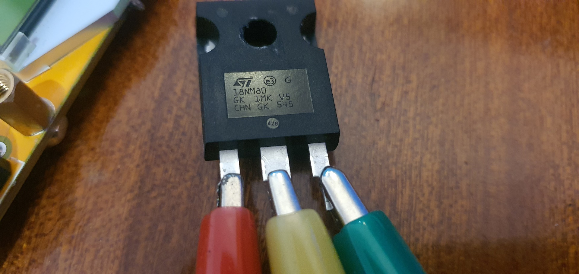

(#) Monster02 hozzászólása Márc 29, 2021 /
Ilyen típusú fettem van: LPSU-ba bele rakhatnám ?
stw18nm80.pdf

(#) Ge Lee válasza Monster02 hozzászólására (») Márc 30, 2021 /
Természetesen, ha nem léped túl a tokra megengedett maximális disszipációt. Ha mondjuk 60V bemenő DC-d van, akkor 1-1,2A max. kimenő áramot engednék meg biztonságosan. Kivéve ha a szigetelt tokos változatod van, mert annál csak 15-20W-ot.

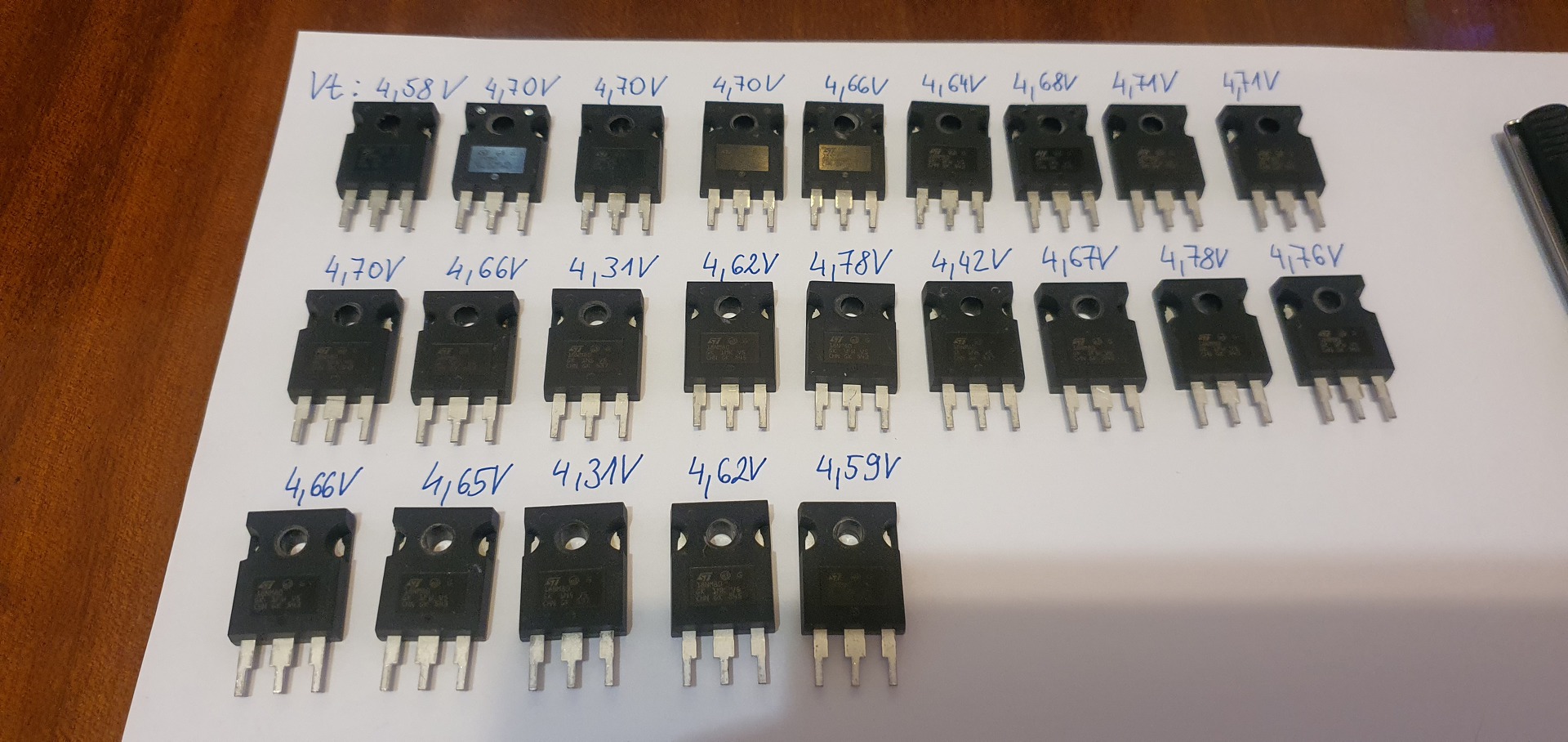

(#) Monster02 válasza Ge Lee hozzászólására (») Márc 30, 2021 /
To247 tokozású, csak kimaradt az írásomból. És van belőle 20 db. Többet párhuzamosan gondoltam.
Igen. Ha szerencséd van és egy sorozatból valók akkor válogatnod sem kell a párhuzamos kötéshez, legalábbis nekem még soha nem kellett, 10-15%-on belül szoktak lenni az eltérések ami teljesen jó.

(#) sdrlab válasza Ge Lee hozzászólására (») Márc 30, 2021 2 /
...Vagy nem!
Kicsivel feljebb tett fel Alkotó konkrét méréseket, 0.47R sorurce ellenállásokkal, még a két azon gyártói példány között is bő 2x-es eltérés volt(0.76/1.87A)!
(#) Ge Lee válasza sdrlab hozzászólására (») Márc 30, 2021 1 /
Még mindig itt tartasz? Én meg tettem be olyan mérést ahol alig volt különbség, sőt 2 FET árama teljesen egyforma volt a háromból. De mint már írtam volt, csak a nevezett tápból csináltam több példányt, egyiknél sem volt még 15% eltérés sem a 3 ág áramában!

(#) Monster02 hozzászólása Márc 30, 2021 /
Végig méregetem őket a kínai tranzisztor merő műszerrel. Ezt tudtam kihozni belőlük.
Tökéletes, bár ezekben a teszterekben nem lehet 100%-ig megbízni mert van hogy háromszor ráteszed és mindhárom alkalommal más értéket ír ki. Az azonos vagy közeli értékeket csoportosítod és a helyén majd kiderül mekkora különbség lesz köztük, borítékolom hogy nem sok.
A legkisebbek pl. a 2db 4,31-es is szerintem még jó triót fog alkotni a 4,42-essel.

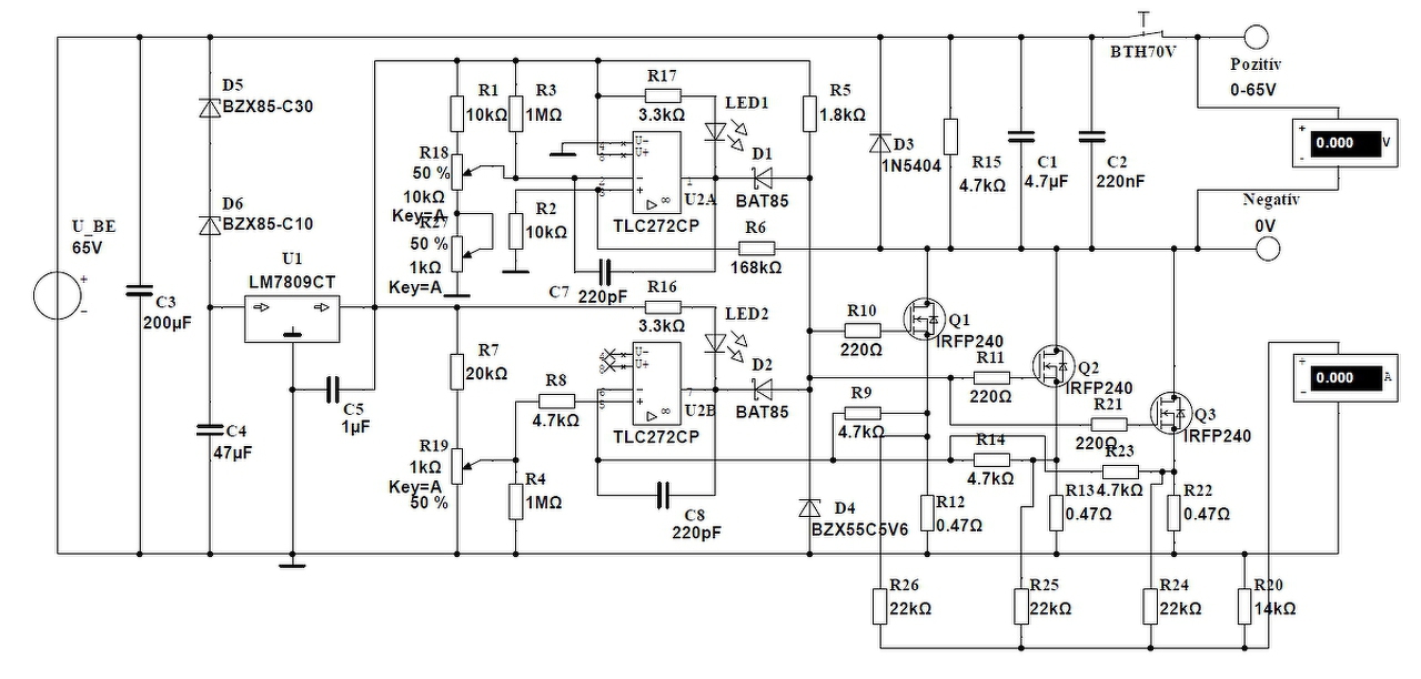

Neem, már fix, hogy ezt fogom megépíteni, már csak hátra van az utólagos visszanézegetés, úgy 100 oldal Nekem elég lesz a 60V 5A-es verzió is, viszont néhány kérdés megfogalmazódott bennem, ilyen a Hestore-ban beszerezhető 100V 10A-es kis panelműszer (Panelműszer)bekötése is. Valahol olvastam, hogy elég sok zavart be tud vinni a rendszerbe. Illetve, hogy a benne való sönt miatt mennyire lesz pontos a dolog, valami olyasmit mint ha olvastam volna itt a topicban, hogy az EM-1 - nél picit bonyolultabb móka ez a söntölgetősdi. A másik, hogy a 705. Oldalon összesen 3 verzió van fent, a leírtak alapján van egy 48VAC, ez a szimmulációs rajz, ebből lesz gondolom a 60V os verzió is, ami nekem kell. Van a nyákterv, ami 90 voltos, viszont a kapcsolási rajzot a maga 24V-jával nem teljesen tudom hova tenni, hogy az mi szeretne lenni... mérési segédlet?
Picit sok idő mire átrágom magam hogy ki merre hány méter, de egy 100%osan egyértelmű (még a magamfajta kezdők számára is), letisztázott kapcsolási rajzot, amin a 60V (emlékeim szerint 5 Amper) verzió szerepel, megköszönnék

(#) Ge Lee válasza Potkiller hozzászólására (») Márc 31, 2021 /
Akkor sorjában. Nem, nem kell 100 oldalt átrágni, összesen pár hozzászólásban írtam róla elég azokat elolvasni. A nyákterv és a rajz is minden esetben ugyanaz. Azért (is) nincs egyetlen konkrét rajz róla, mivel ez nem egy fix feszültségű és áramú táp, hanem tág határok között variálható az árama és a feszültsége is, a kívánt igények szerint. Tehát, megépítheted 18V/10A-esre vagy éppen 180V/1A-esre is. Olyan hogy 60V/5A-es verzió ebben a kivitelben nem létezik, ugyanis leírtam, hogy az ajánlott maximális disszipáció 150-200W körül van, ennél többet biztonságosan nem lehet elvezetni a 3 fetről a CPU coolerrel onnét.
Tehát, máris adódik a dolog, hogy vagy a 60V vagy az 5A de nem a kettő együtt, vagy pedig másik nyákterv 4-5db párhuzamos fettel. A különféle egyedi feszültség és áram változatok között nincs más eltérés mint a visszacsatoló ellenállások értéke, meg a söntök értéke. Illetve, még a táplálás módja. Úgy 90-100V puffer felett már külön segédtápot kell alkalmazni (15-25V DC), alatta viszont nem szükséges, mert a pufferfeszültségből 2-3db (vagy nulla azaz rövidzár) zénerrel leosztható a feszültség a 9V-os stabilizátor számára, hogy az célszerűen 15-25V közötti feszültséget kapjon.
Külső feszültségmérőnek van a nyákon (a kimeneten) 2db forrpont ahova beköthető. Külső áramérő (ami a söntökön eső feszültséget méri) szintén beköthető, erre is vannak forrpontok a nyákon (sárga AM felirat), és van hozzá egy SMD ellenállásosztó is. Ennek megint csak azért nincsenek fix értékei, mert a söntök értékétől is függ hogy ott mekkora feszültség fog esni. Pl. ha 3db 0,47 ohmos sönt van, akkor azok eredője kb. 0,158 ohm, ezeken 1A esetén 158mV feszültség esik, ezt kell az osztóval leosztani és illeszteni az adott műszerhez hogy 1A-t jelezzen ki. A TL072 itt nem opció, de az LM358 betehető a 272 helyére (75Ft kontra 400Ft).
