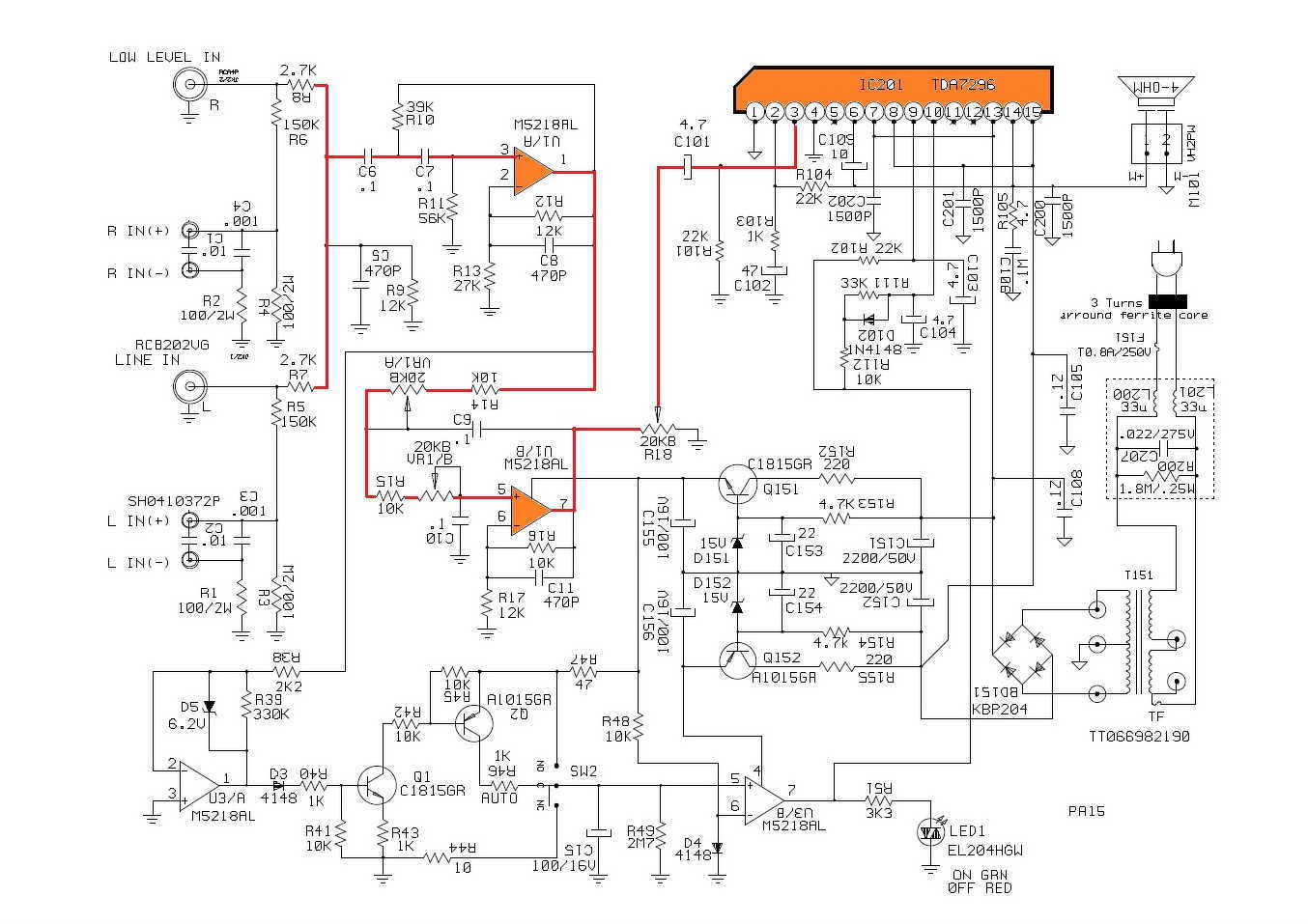

Adott a képen szereplő kis erősítő, egy mélnyomó panelja. VR1 a crossover-t szabályozza, a másik poti a hangerőt. Egyik napról a másikra megmakkant, belenéztem és érdekességek fogadtak.
U1 mindkét oldala jó, befele szépen eljut a jel, kifele megvágva jön a basszus.
Ha jól értelmezem a rajzot, U3-al hajtjuk a végfokot. U3 1-es lábon 1,4V-t mérek, a 7-es lábon kint ül a tápfesz, ami +-15V.
A végfokot kivettem belőle, így ott üresjárat van.
Amit kimértem és jó:
D5, R39, R38, C15, Q1, Q2, mindkét potméter, valamint minden elkó ki lett cserélve a javítás előtt.
Külső végfokkal, végig mentem a jelen, hogy megnézzem hol az árulás, U1 minden oldala szép (ki és bemenetek is), viszont R38 egyik lábán még ott a szép jel, a másikon egy túlvezérelt recsegés jön, gondolom a DC feszültség miatt amit a visszacsatolásból kap. 1-es lábon ugyan ez a jel van kint csak erősítve, 5-7-es lábon pedig semmi nincs, ami valószínű a tápfesz miatt döglött a tokban.
Valami ötlet hogy mit nézzek még meg, esetleg mit rontok el?

(#) reloop válasza superlac hozzászólására (») Ápr 2, 2021 / 1
Szia! Az U3 a végfok automata ki/be kapcsolója, azon ne várj hangfrekvenciás jelet! Ha a 7-es lábon a pozitív tápon van akkor működik végfok.

(#) superlac válasza reloop hozzászólására (») Ápr 2, 2021 /
Hmmm. Visszaraktam a végfokot, mert közbe rájöttem én is hogy hülye vagyok, nagyon halkan, de szól, viszont forrósodik a TDA pár perc után, annyira hogy kézzel nem lehet megfogni. Az U1 kimenetén mekkora jelszintnek kellene lennie kb? Mert ott is halk jel jön ki, esetleg onnan valami gerjedés van a végfok felé?
Tekerd le a hangerőt, kösd le a hangszórót! Ha ilyenkor is forrósodik a TDA, az nem sok jót jelent az IC számára.
Mute/stdby lábakat lehúztam testre úgy nem forrósodik az IC, tehát elméletben még nem döglött az IC. Később még rámegyek arra, hogy terhelés nélkül mit csinál.
A TDA7296 nem üzemeltethető hűtés nélkül! A fém hátlap is elég lehet, ha vékony mica szigetelőd van és pasztázol. Az IC leszabályoz, ha túlhevül.
A bementi fokozatot mérd ki! Adj neki 50-100 Hz bementi jelet, pl. YouTube. Mindkét IC-nek erősítenie kell.
Az U1 2-3-as lábán szépen ott a bemenő jel, az 1-es lábán ez a jel erősítve, ez hallatszik a jelszinten. Az 5-6 os lábon halk jelem van, a 7-es lábon szintén a halk jel jön kifele, lehet hogy valamivel hangosabb, ergo valamit csinál a tokban a műv erősítő, de ez már basszus hang, nem hallok akkora változást, a crossovert tekerve változik a milyensége, a hangerőt fel le tekerve pedig a hangereje, így a potik jók, de kivettem, mérésre is jónak tűnik. Próbaképp kicseréltem a 4558-at is, nem hozott javulást. Holnap folytatom, ma már nincs agyam hozzá Jelentkezem az 50-100 Hz-s dologgal kapcsolatban : )
Szerencsés esetben a multimétered tud tized volt pontossággal AC feszültséget mérni, az lesz majd mérvadó. Feltekert hangerő poti után legalább 1 VAC-t szeretnénk észlelni.

(#) reloop válasza superlac hozzászólására (») Ápr 3, 2021 /
Hangerő fel, VR1 középállásban. Számítógépről a szoftveres hangerőszabályzók normál állásával 50 Hz-et küldesz a bemenetre. 2VAC méréshatárral méred a hangerőpoti csúszkáján a feszültséget. Ha legalább 1 V, akkor a végfokban keressük a hibát.
Ha kevesebb, írd meg mennyi és mérd meg az R7, R8, C6 közös pontján. Ha ez utóbbi nem éri el 400 mV-ot, akkor a gépen növeld még a hangerőt!

Próbáltam VR1-t kb középre állítani, nem biztos hogy halál pontos volt, viszont lemérve a feszültséget, hangerő potit kitekerve, bemenő jelre 404 mV-t mértem, a poti mindkét lábán pedig 1,169 V-t mutatott a műszer. :/
