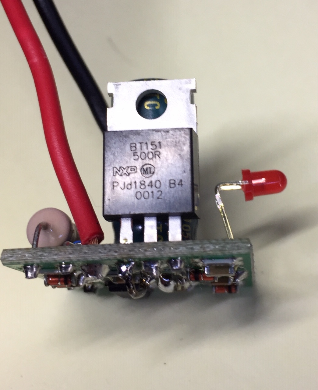

Szia! Ehhez nem kell külső áramforrás.
Szia, ez gondolom ugyan az a megoldás, mint ami fent van, vagy ha nem akkor kíváncsian belekukkantanék
Szia! Ilyen belülről:
Nem nagyon értem ez mit csinál, ez csak mozgatja az akkut nem?
