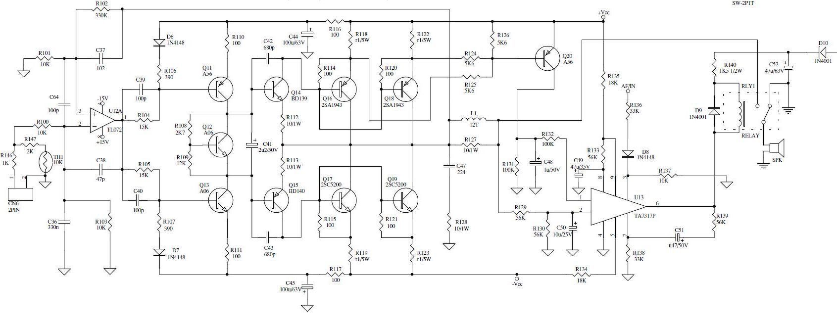

Pont a Texas véget készülök összerakni, de írtad a honlapodon hogy voltak vele kisebb problémák ami visszatart..Link.. Szimpatikusnak tűnik, és minden beszerezhető hozzá helybem és kis költségvetésből összerakható.
Ami a kemény mangzást illeti... hát nem tudom... rock-ot szoktam hallgatni, és ez lesz az első fetes erösítőm (ha lesz). Van valami amire érdemes külön figyelni? Nekem sem 100-as már a hallásom, így csak bízni tudok benne hogy elviselhető lesz a "FET hangzás"
Ha esetleg volna egy jó nyákterved és megosztanád azért valószínű többen hálásak lennénk. (Gyárttatni akarom kínában)

Először is jó lenne tudni, melyik az a fetes kapcsolás amit meg szeretnél építeni. Csöves és Csöves között is óriási az eltérés, de fetes és fetes között is.
(#) reloop válasza tothbela hozzászólására (») Máj 1, 2021 /
A kolléga a Skori link 2. rajzára gondolhatott, Texas MOSFET-tel Bővebben: Link.

Csak kíváncsi voltam a kapcsolásra, mert nem lenne igazságos, ha a néhány rossz terv miatt maga a mosfet lenne a hibás. Talán csak rosszul alkalmazzuk.

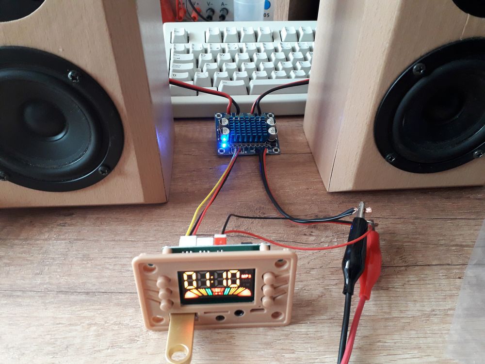

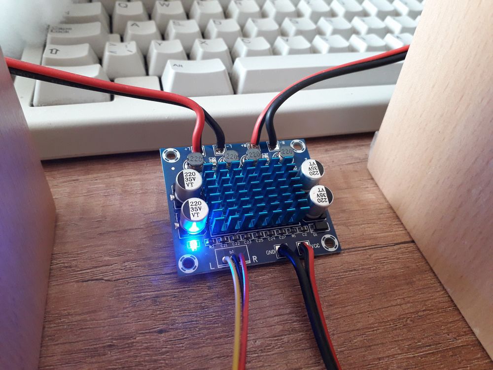

Érdeklődnék, hogy egy MP3 lejátszó, és egy végfokozat közé milyen csillapítót kellene/illene betenni a végfokozat túlvezérlés megakadályozása végett?
Tehát van egy lejátszó (első kép), aminek olyan nagy a kimeneti feszültsége,
hogy a mögöttes végfokozatot (második kép) túlvezérli.
(Konfiguráció harmadik kép).
Választható opciók (negyedik kép).:

(#) Suba53 válasza Régi motoros hozzászólására (») Máj 6, 2021 / 1
A "T" és a "PI" csillapítók illesztett, szimmetrikus csillapítók, vagyis az impedanciájuk mindkét oldal felől nézve megegyezik. Általában RF áramköröknél használják, ahol fontos a reflexió mentes illesztés.
(#) pucuka válasza Régi motoros hozzászólására (») Máj 6, 2021 / 2
Mind a három megoldás jó, de a legegyszerűbb a feszültség osztó, és elegendő is.
A "T", és a "PI" csillapító akkor szükséges, ha impedancia illesztést is szükséges elvégezni. Nem csak szimmetrikus, pl. 50/50, vagy 600/600 Ohmos, hanem lehet aszimmetrikus is pl. 50/75 vagy 600/300 Ohmos is. Az ilyen csillapítókat tápvonalakban használnak.
Erősítők összekötésénél általában nincs szükség impedancia illesztésre, (ha közel vannak egymáshoz) ilyenkor az erősítő kimenete kis Ohmos, a bemenete nagy Ohmos, ilyenkor nincs illesztés, elég a feszültségosztó (akár egy potenciométer) is.
Ha nagy, nagyobb távolságra vannak egymástól, akkor már szükség van illesztésre, ilyenkor az erősítő kimenetét illeszteni kell a az összekötő tápvonal hullám impedanciájához, ugyanúgy az erősítő bemeneténél is. Ez egyezményesen 600 Ω szokott lenni, mert ehhez illeszkedik az árnyékolt szimmetrikus "mikrofon" kábel hullámimpedanciája. Ezesetben csak a kábel csillapítása számít, a frekvencia menetbe nem szól bele.
Az illesztetlen esetben az összekötő kábel kapacitása csökkenti az átvitt magashangokat, minél hosszabb, annál jobban.
A közel, vagy távol meghatározás úgy értendő, hogy az átvinni kívánt legmagasabb frekvencia hullámhossza, milyen viszonyban van az összekötő vezeték (tápvonal)
hosszával.
A hozzászólás módosítva: Máj 6, 2021
(#) Régi motoros válasza pucuka hozzászólására (») Máj 6, 2021 /
Rendben, akkor maradok én is a feszosztónál. Köszi.

(#) Skori válasza whalaky hozzászólására (») Máj 7, 2021 / 1
Mondhatni magam ellen beszélek, de a weblapomon levő Texas erősítő FET-es változatát abban a formában nem ajánlom - legfeljebb kísérletezésre, illetve továbbfejlesztésre. A fő gond vele, hogy a munkapontja nem elég stabil - ez nyilván megoldható, és ha most állnék neki akkor meg is oldanám - a lényeg, hogy ezzel még foglalkozni kellene. A mások ok, hogy az a FET-es változat jól demonstrálja azt, amiről írtam: első hallásra egész jónak tűnik, de hosszabb távon már nem annyira, kimondottan "FET-es hangú".
Véleményem szerint a bipoláris tranzisztoros verzió jobb hangú, de annak is vannak gyenge pontjai. Egyrészt hiányzik belőle a végtranzisztorok B-E lábáról a lezárást segítő ellenállás. Másrészt bizonyos hangsugárzókkal gerjedékeny (talán egy további R-L tag segítene ezen), de ebbe akkor nem mentem bele, mert a saját hangsugárzóimmal ez nem jelentkezett. A nyugalmi áramot beállító trimmert is másképp kellene bekötni. Összefoglalva: ezzel is foglalkozni kellene még.
Sokat játszottam kicsi D osztályú végfokokkal, és amit a TPA3122-ből építettem az vált be leginkább. Érdekes módon az ennél újabb texas IC-k (pl. TPA3116) bár paramétereiben hasonlók vagy jobbak, a hangsugárzóból megszólaló hang tekintetében valahogy mégsem olyanok. Tehát ha nem kell nagyon nagy teljesítmény akkor ez is jó alternatíva. Simán szebb hangot produkál mint a régi texas végfokok.
Annak idején terveztem olyan végfok építését amiben BJT és FET kombinációja hajtja meg a hangsugárzót. Az elv szimulátorban jól működött. A cél pedig az lett volna, hogy az erősítő ne legyen "FETes hangú", ne kelljen extra FET hozzá, de legyen ugyanolyan robosztus és strapabíró mint egy sima FET-es végfok, és persze a kiváló hangminőség.
(#) Ge Lee válasza Skori hozzászólására (») Máj 7, 2021 /
Egyetértek. Ezekkel a régi kapcsolásokkal a legnagyobb eretnekség amit el lehet követni az a fetesítése. Borzalom lesz a hangja tőle. Amikor a JLH-t látom így átrajzolva...jaaaaj. Hozzáteszem, van aki ezt meg sem hallja, meg olyan is akinek épp az tetszik.
