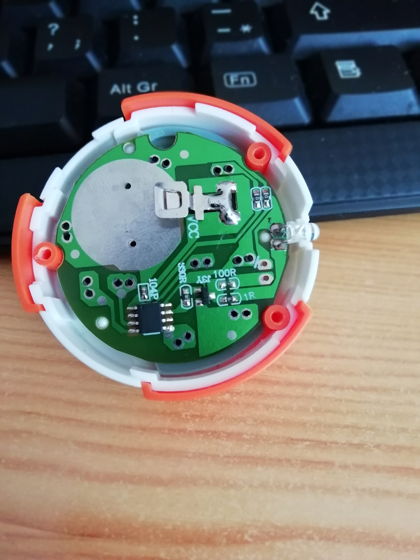

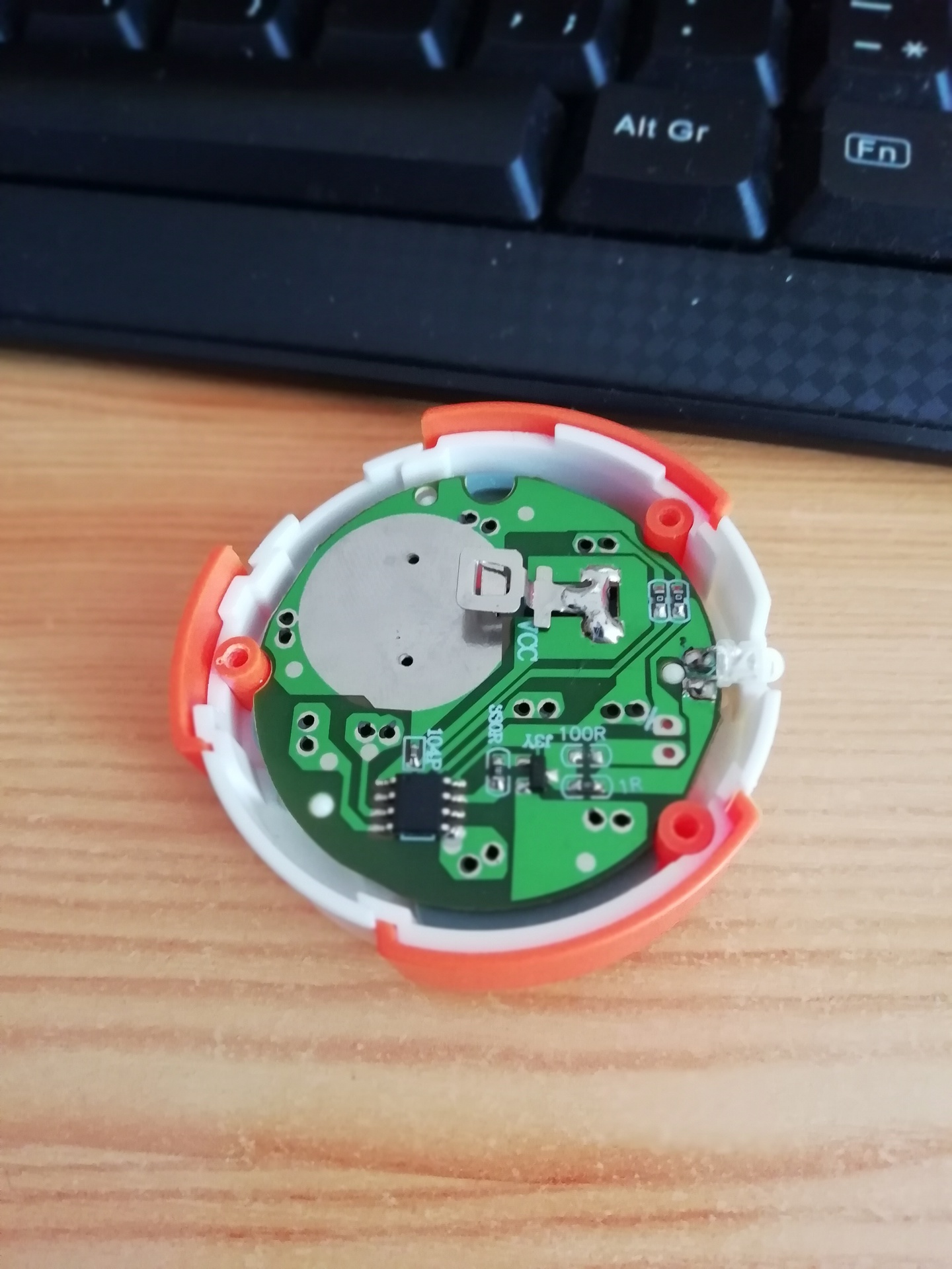

Az unokaöcsém kapott szülinapjára egy kis robotot amit egy kézre szíjazható kis távirányítóval lehet mozgatni 4 irányba. (1.kép) Sajnos valamiért nem működik. A robotot bekapcsolva villognak a szemei így a robot oldali gondot egyelőre kizárnám. A kis távirányítón a gombokat nyomkodva nem villog a led, telefon kameráján keresztül nézve. Így szétszedtem és mintha hiányozna egy alkatrész a "100R" felirat alatt. A gyári forrasztás ott van viszont alkatrész nincs. Lehet ez a gond vagy oda nem is kell semmi? (2-3. kép)
(#) bbalazs_ válasza bviktor hozzászólására (») Máj 9, 2021 /
Kellene bele egy gombelem ) Ennek a feszültségét (terhelés alatt) nézd.
Nyugodtan tegyél be egy 100 Ohmosat, baja nem lehet.
Aztán a gombokat kellene még ellenőrizni.
(#) Gafly válasza bviktor hozzászólására (») Máj 9, 2021 / 1
Szerintem oda nem kell semmi, különösen ha a megjelölt kép pont másik oldalán sincsen semmi.
Az a 100 Ohm a LED-et meghajtó tranzisztor kollektora és a tápfeszültség közé menne, a LED és a soros ellenállásával párhuzamosan (aminek sok értelme nincsen, szerintem).
Ha már LED, telefonja és távirányitója válogatja, hogy látszik-e? Jártam már úgy, hogy az egyikkel látszott, a másikkal nem...
(#) janigel válasza bbalazs_ hozzászólására (») Máj 9, 2021 /
Szerintem semmi jelentősége a 100 Ohm-nak, a tranzisztor kollektorán ott van az ellenállás, ami a LED-re megy.
(#) bviktor hozzászólása Máj 9, 2021 / 3
Na Urak, véletlenül megtaláltam a hiba okát. Mivel mondtátok hogy annak az ellenállásnak nincs jelentősége így összeszereltem és közben véletlenül hozzáértem a ledhez ami abban a pillanatban fel is vált a forrsávval együtt. Nem volt kontakt a led egyik lábánál. A maradék , még jó résznél felvakartam a lakk réteget és újraforrasztottam a lábat. Már villog a led, telefonon keresztül látszik is, működik a robot.

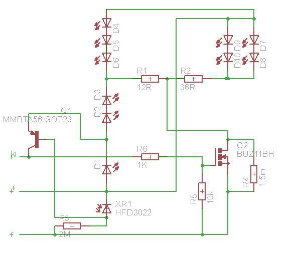

Üdv. Egy éjjellátó kamera infra fénye eza kapcsolás. Probléma, hogy nonstop világít. Tranzistorokat cseréltem, de a gond ugyanaz. Méghozzá fotodiódát is próbáltam cserélni, mégse jó. A kimeneten állandó 3V körüli a feszültség, és fényre nemigen változik.
Mi a gond?
(#) Régi motoros válasza jdani hozzászólására (») Máj 11, 2021 /
Az R4 az biztos 1.5 milli Ohm akar lenni? Mert ha igen, akkor azon keresztül és a vele sorba kötött R1 és R2 áramkorlátozó ellenállásokon keresztül minden LED testelve van, ha az R3 ellenállás tápfeszültség felőli lábát a testnek vesszük. D1 -től D10 -ig pedig minden LED tápfeszültségen van...
Egyébként elég kacifántos ez a Móricka rajz, próbáld átrendezni átláthatóbb formába.
Az se világos Q1 tranzisztor miért a D1 LED utáni részről kap tápfeszt...

(#) jdani válasza Régi motoros hozzászólására (») Máj 11, 2021 /
155 SMD jelzéső ellenállás, tehát 1,5Mohm.
Igen, a rajz kacifántos de pontos mása-bekötése az éjjellátó nyáknak.
És bizony, a Q1 így kapja a tápfeszültséget, nem tudom miért.
Ja jó, csak azért mondom, mert a millinek kis m, a megának meg nagy M a prefixuma.
A rajzodon meg kis m szerepel.
Mérted már a Q1 tranzisztor bázisfeszültségét, hogy reagál ha az érzékelőt letakarod, és rávilágítasz? Ugyanezt a Q2 gate lábán is mérni kellene... Tápfeszültséget sem ártana tudni...
Elmondásod szerint állandóan világítanak a LED -ek, tehát ezek szerint mindkét félvezetőnek nyitva kell lennie. Mérj CE feszültséget a tranzisztoron, és DS feszültséget a FET -en...
Elvileg mindkettőn kis feszültség különbséget kell mérned, akkor vannak nyitva.
A Q1 bázisáramának pozitívabbnak kell lennie a jelenleginél, hogy lezárjon,
tehát a fotodióda ellenállásának csökkennie kell fény hatására.
Ha a Q1 lezár, a Q2 gate lábán nem lesz vezérlőfeszültség (R5 testre húzza), ezért az is lezár.
Kb ennyi az áramkör működése.
Egyébként azon gondolkodom, hogy állapítottad meg, hogy "a fénye nem igen változik"?
Sima fehér LED -ek vannak benne? Vagy infra LED -ek?
Éjjellátóban általában infra LED -ek vannak tudtommal...

(#) jdani válasza Régi motoros hozzászólására (») Máj 12, 2021 /
Q1 bázisfeszültsége sötétben közel a 0hoz, 0,1V körül, fénynél 4V felett. Q1 kollektorán sötétben 3,1V, és világosban 3,6V.
Q1 C-E sötétben 0,72V, világosban közel a 0hoz.A Q2 most nincs az áramkörben, azon most nem tudok mérni. De azt a Q1 vezérli, a bibi itt lehet. Ez az áramkör jelet ad a kamerának, ha az infrák világítanak, és a kamera is átvált esti fekete-fehér nézetbe.
AZ egész 5Vról működik.
A fénye nem változik, abból adódóan mondom, hogy kiviszem a napra, és még mindig fekete-fehér képe van, tehát az éjszakai mód működik rajta, és szemmel is gyengén látni a piros infra led fényt.
(#) Régi motoros válasza jdani hozzászólására (») Máj 12, 2021 /
A Q1 kimenetén a 3.1V nagyon sok. Az a tranzisztor átereszt, mikor nem kellene.
Nem lehet, hogy túlhevítetted és tönkre ment? Vagy ha a "Ki" vezetékre más is kapcsolódik,
lehet ott kellene szétnézni, más alkatrész ad neki feszültséget...
Ha Q1 -et kiveszed, és Q2 -t beteszed, akkor ki kellene kapcsolni a fénynek... Ez így van?
Aztán ha a Q1 CE lábát áthidalod, akkor meg be kell kapcsolni a világításnak... Ezeket próbáld.

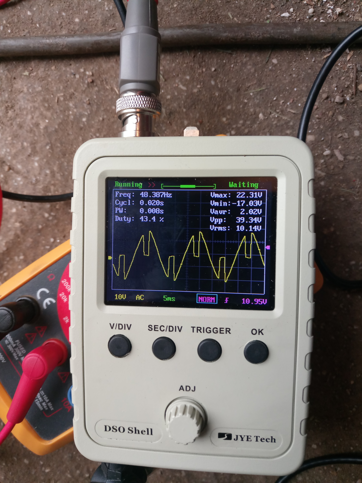

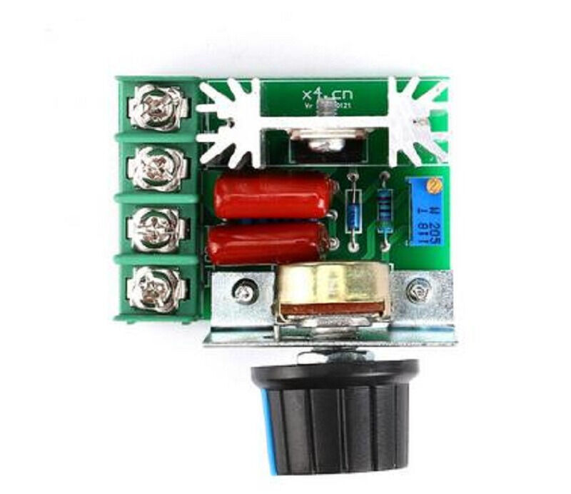

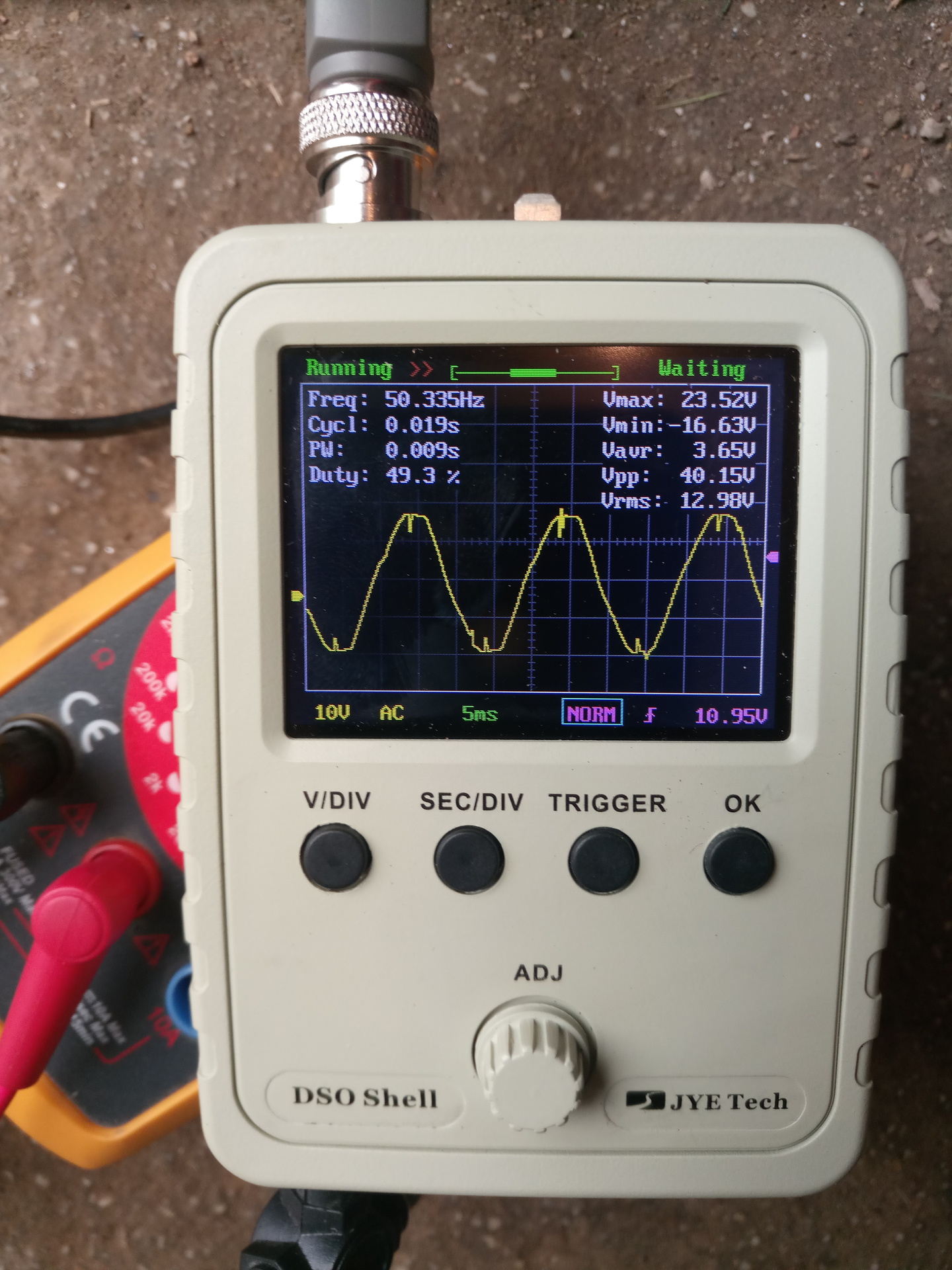

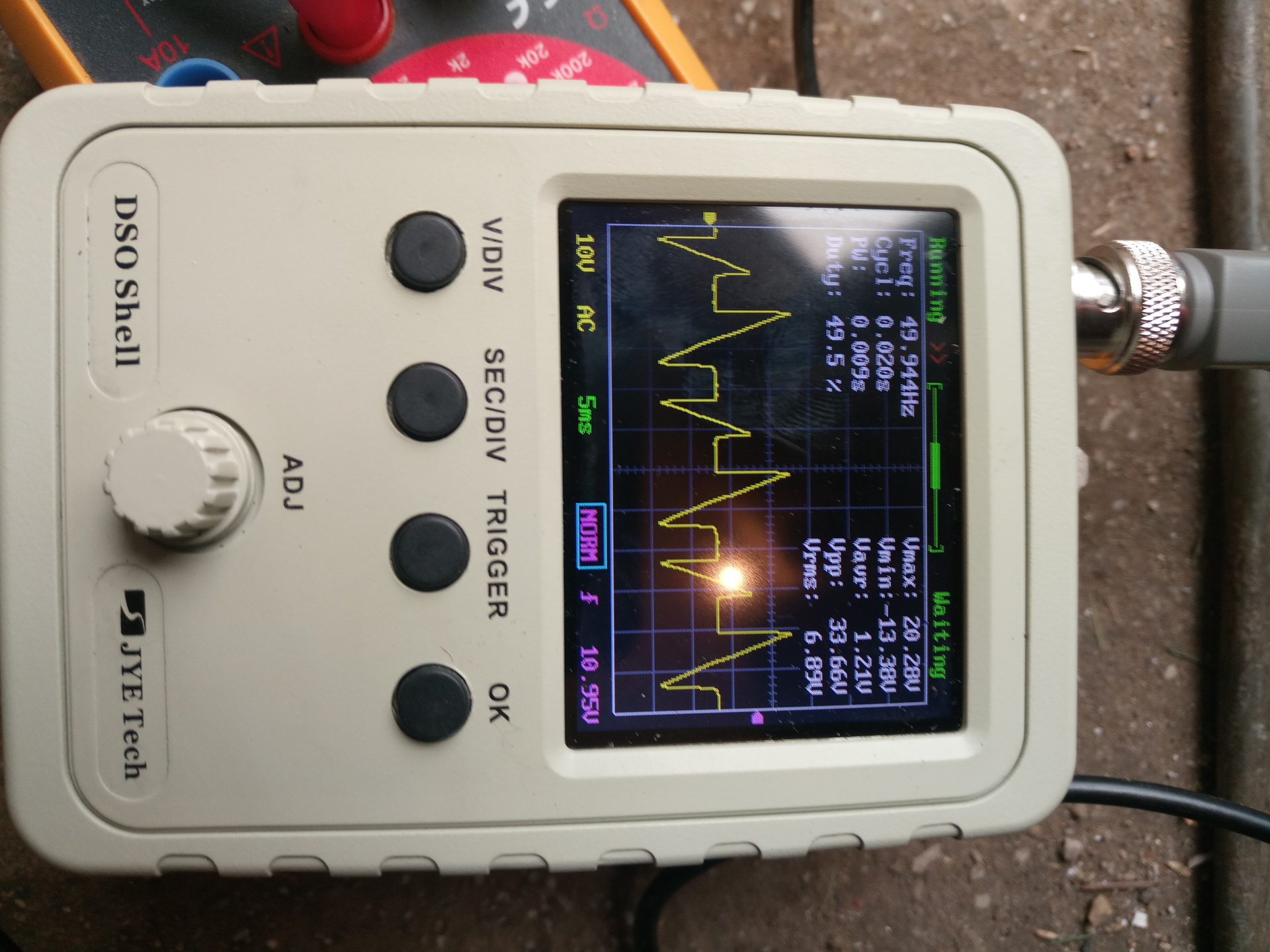

(#) szbalogh hozzászólása Máj 12, 2021 /
Ezek a képen látható 1000Ft-os triakos dimmer jelalakjai egy 220->12V trafón direktben mérve.
Úgy tudom a triakos dimmer a szinusz hullámot egy helyen vágja ketté de ez a közepéből hagy ki egy részt. Hogy jöhettet ki ez?
A hozzászólás módosítva: Máj 12, 2021
(#) pipi válasza szbalogh hozzászólására (») Máj 12, 2021 / 1
Tettél rá terhelést? A triak csak egy pillanatnyi gyújtóimpulzust kap, azt amit ott látsz, ha begyújtott és megvan a szükséges terhelőáram, a nullátmenetig begyújtva marad...
(#) szbalogh válasza pipi hozzászólására (») Máj 12, 2021 /
Akkor ez lehetett a baj, mert csak egy kis 12cm-es PC ventilátor volt egy egyenirányító után.

(#) majkimester válasza szbalogh hozzászólására (») Máj 12, 2021 / 1
Szia, a triak nem a feszültség nullátmenetében kapcsol ki, hanem amikor az áram a triak tartó árama alá esik, azaz kb. az áram nullátmenetekor vagy ici picit előbb. Ha ohmos terhelést teszel a dimmerre, akkor a feszültség és áram nullátmenete egybe esik, akkor az lenne amire számítottál, de a trafó induktív terhelés, a rajta átfolyó áram késik a feszültséghez képest, annyival ahol látod a feszültség nullátmenetét és utánna ahol kikapcsol a triak a kettő közötti fázisszöggel. Ez a szög valahol 0 és 90 fok között lesz az induktív jellegtől függően.
Eredetileg egy 2V jelölésű tranzisztor volt benne. Gondoltam hogy tönkrement, azt cseréltem először. Amit a guglin találtam, ez volt.
E helyett tettem BC847et.
És most nézem..
BC857et készültem bele rakni, mivel ez PNP, mint a benne lévő. Most hogy nekiugrottam újra, hogy leírjam mit és hogy tettem, rájöttem, hogy a rosz tárolót vettem elő, amiben az NPN SMD van, és nem a PNP.
Szóval most PNP van benne, és minden rendben
