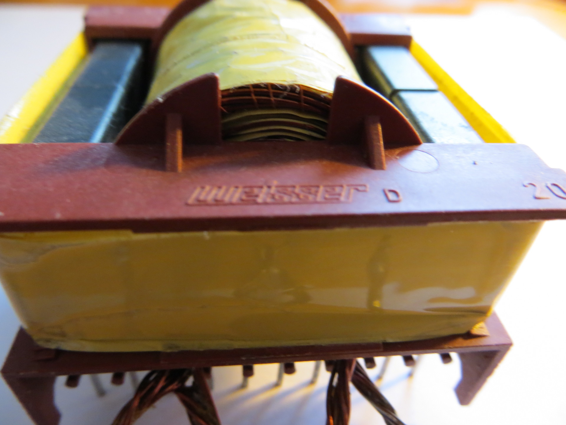

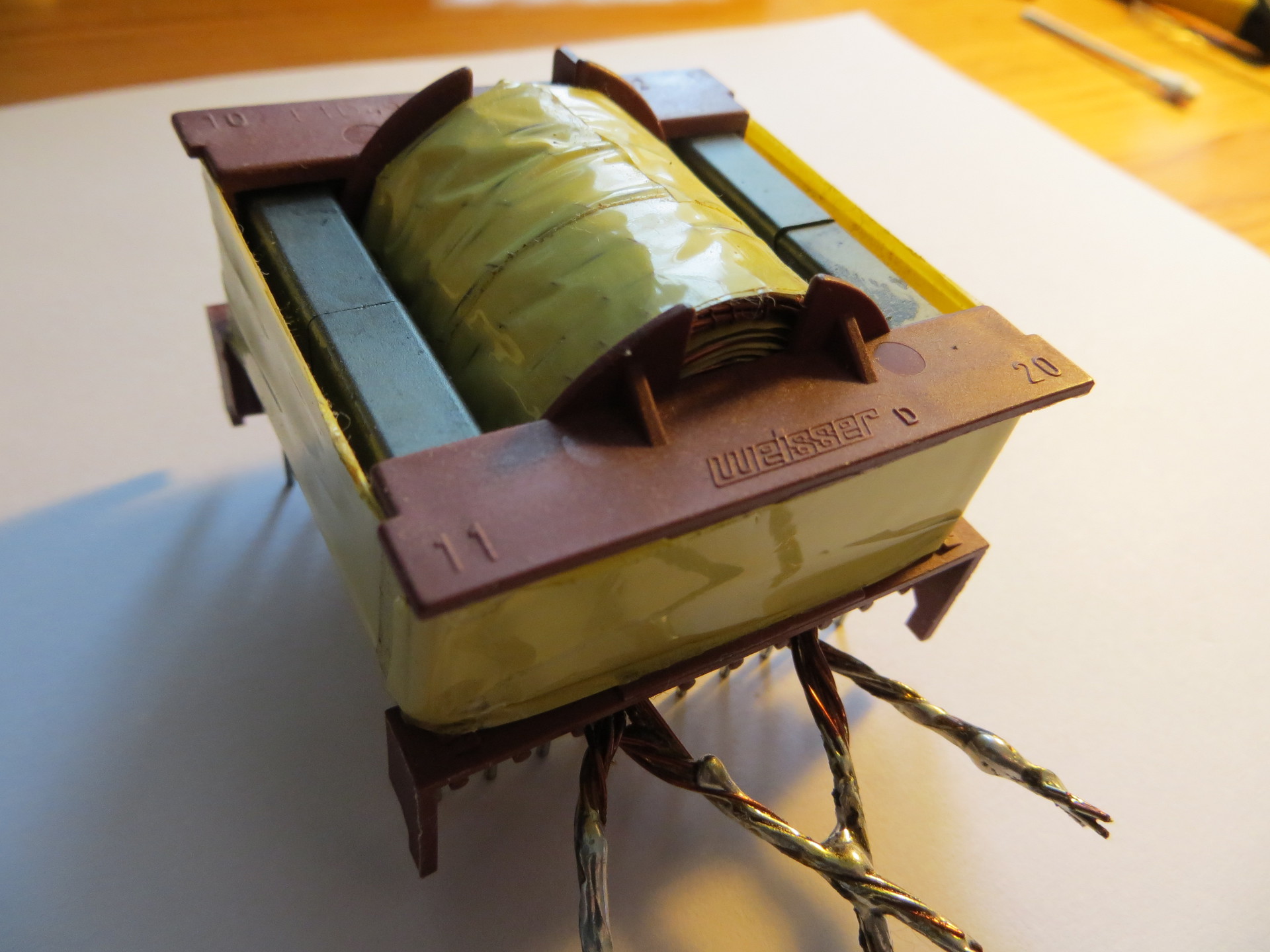

ETD 49 Transzformátor
(#) Skori válasza K_Imre hozzászólására (») Máj 18, 2021 /
Látom kivitted a huzalt egészen a széléig, illetve a csévetestig. Eszek szerint nem hálózati trafó lesz? Tulajdonképpen miért is került fel ide ez a trafó? Csak azért kérdezem mert nem sok magyarázatot fűztél hozzá, és kérdést sem látok.
(#) K_Imre válasza Skori hozzászólására (») Máj 18, 2021 /
Eredetileg sínuszos inverterhez készült volna. Valószíneg jó tápegységhez is .
Az érintésvédelmi védőtávolságok miatt kérdeztem. Esetleg osztott csévés a trafó? (a másik oldala nem látszik a képeken)
(#) Ge Lee válasza Skori hozzászólására (») Máj 18, 2021 / 2
Elvileg ha osztott lenne akkor a D betű előtt kéne lenni egy 2-esnek. Ha nem osztott akkor ugye életveszélyes, azaz tipikus példája a "hogyan nem szabad SMPS trafót tekerni" esetnek.

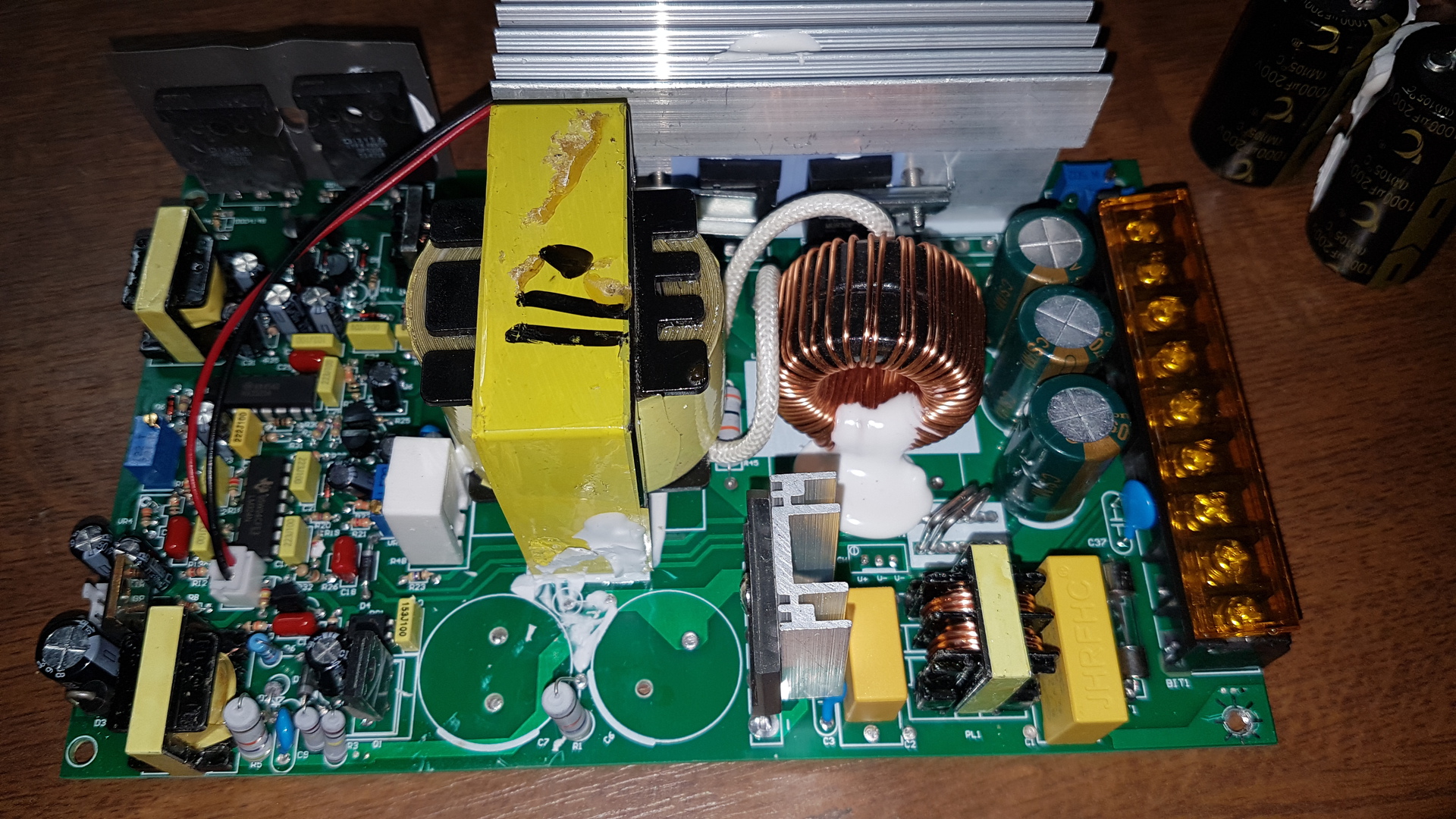

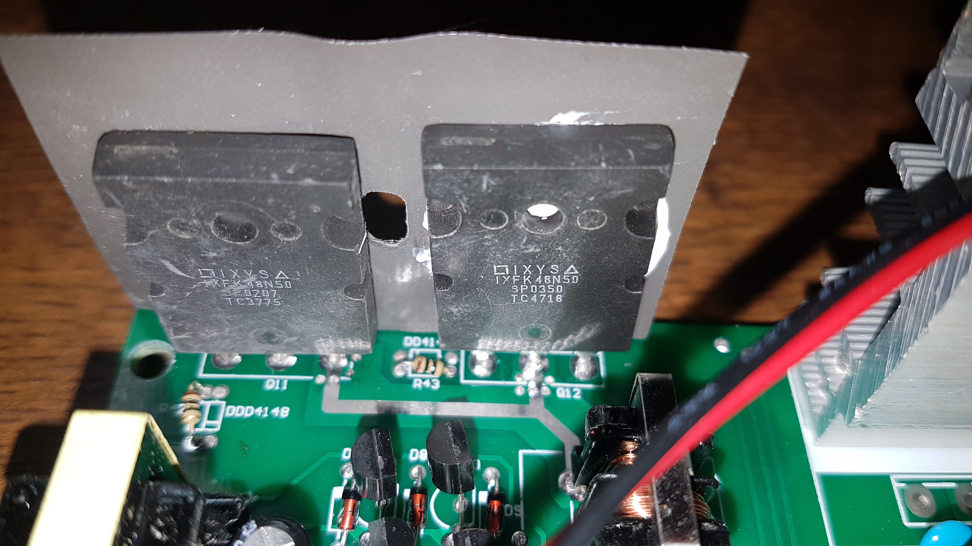

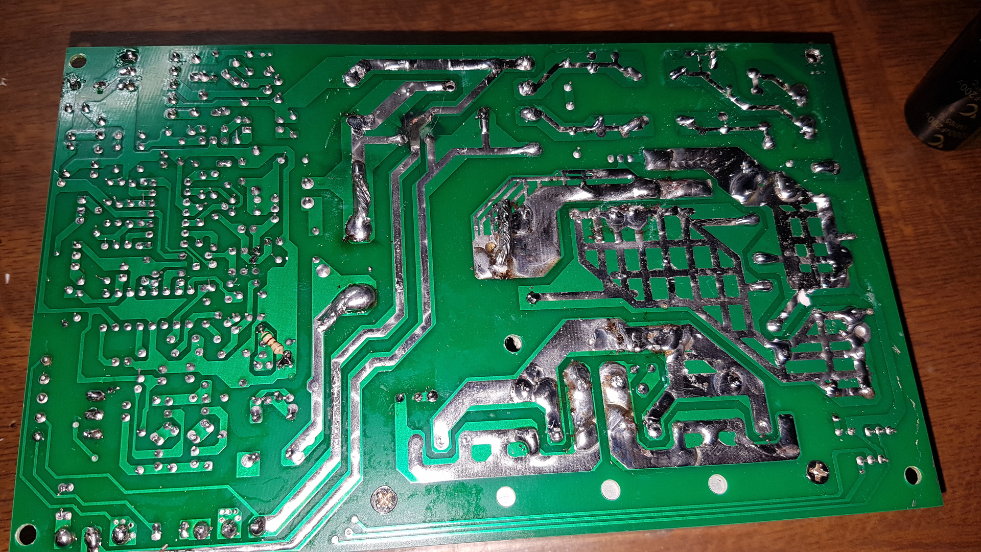

Szép estét Nektek!
Legyetek Kedvesek nekem segíteni. Holnapra meg kéne javítanom ezt a tápot, hogy a párom bringáját fel tudjam tölteni.
Kapcsi táp. Ami átment zárlatba elsőre 2 db IXFK48N50 ,és a 2 db 200V 1000µF kondiból az egyik felpúposodott és forró volt. A házban a kismegszakítót leverte. Ez egy 110 Voltig állítható táp, állítható feszkóval és áram potival. Mire cseréljem ki a 2 darab N Fetet? Mitől fújódott fel az egyik kondi? A kimeneti feszültség 65 Voltra volt állítva, az áramerő 10A környékén. A panelen egy vezetősáv szétégett. Lehet, hogy ott rontottam el, hogy az akkuk rá voltak kapcsolva, és úgy adtam rá a 230V ot.?? Nem tudom. Legyetek kedvesek segíteni! Nagyon köszönöm.
(#) Imti válasza Koncsar hozzászólására (») Máj 24, 2021 /
A Gate meghajtó részt is ellenőrizd,mert a 48N50 elszállt 99% a gate is kapott.
(#) Koncsar válasza Imti hozzászólására (») Máj 24, 2021 /
Az ott jónak tűnik.
Szkóppal megnézted?
A hozzászólás módosítva: Máj 24, 2021
(#) Koncsar válasza Koncsar hozzászólására (») Máj 24, 2021 /
Azt nem tudom mire cseréljem ki! A HQ ba holnap bemennék.
Szkóppal nem néztem, mert a kondikat kivettem. Oda vagy be kéne tennem a kettő helyére egy darabot. A FET meghajtókban nem mértem zárlatot. Ez nem jelent semmit. A kondi felfújódást nem is értem. Ez egy új táp. Nem lehet, hogy a kondiktól kezdődött a probléma? Az erősítő átment torzításba?
47N60 kapható?
Most kérdezed?
láttam már új tápban rossz kondikat
van itthon nekem , de fogalma m sincs mi kapható itt a boltokban. keress rá online
Azon agyalok, hogy mi lenne, ha a kettő helyére betennék 1 db ot? 400V 1000µF ? Két sorba kötött kondi könnyen el tud szállni! Hibalehetőség hegyek.
azok a kondik nem sorosan vannak kötve?
