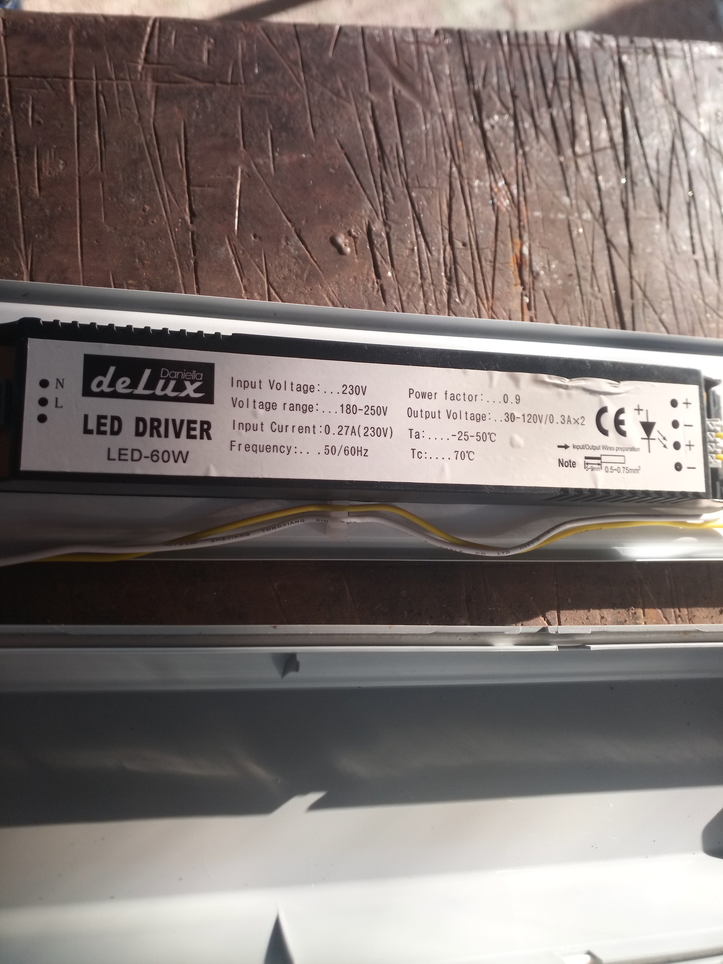

Üdv a csapatnak. Van egy led lámpatestem "Delux Daniella" már nem gyártják, Input voltage:230V, Input Current:0,27A(230V), 50/60Hz, Power factor:...0,9 (ez mi?), output voltage:..30-120v/0,3Ax2, Ta:....-25-50°C, Tc:....70°C ez van a címkéjén. kétszer 144 led csip van benne. Az egyik fele szép fényerővel világít a másik fél csak fél fénnyel. Átfordítottam a kiosztást akkor a másik fél világított teljes fénnyel. A panelen van egy kondi táp, és két ic BP2835D a mik a led-eket hajtják. Az ic-ről nem sok mindent találtam, csak egy alap rajzot, a LED-ek ről sem tudok semmit. Az ic-k környezetén a panel el van színesedve. Sajnálnám kidobni valami meghajtás is jólenne, ha nem javítható ez. Teszek fel képeket.

Első tipp: valamelyik nagy kék kondenzátor romlott el. Mi van azokra írva?
Power factor: a hatásos és a látszólagos teljesítmény arányát adja meg, magyarul teljesítménytényező.
Ha meg tudod oldani, mérj rajtuk feszültséget (vigyázva!) üzem közben. Ha több, mint 250 V-ot kapnak (valószínűleg 300 V környéki eredményt kell mérned), már cserélheted is őket nagyobb feszültségűekre. Tipikus távolkeleti hanyagság és/vagy spórolás.
A jobb oldali kondi teteje "púposnak" tűnik...
Ez két különálló tápnak tűnik...kétszer 180db SMD2835-ös LED-ekkel. A hozzászólás módosítva: Jan 18, 2022

Első lépésként feszültséget mérj. Ha jól tippelek, akkor a kondenzátorok megkapják az egyenirányított hálózati feszültséget aminek a csúcsértéke 300 V felett van normál esetben. Ez a 250 V-os kondnezátorokat térdre kényszeríti előbb-utóbb.
Mivel az egyik már tönkrement, a tápegység IC nem kap normális DC feszültséget, ezért nem tud rendesen dolgozni.
Köszönöm. Holnap mérek. Ezeknek a ledeknek mennyi lehet a nyitó feszültségük 3,7V? 300mA akkor 1w-os lehet?
Nem, a a tiédben kettő különálló 30W-os táp van...amit az IC ára miatt mutattam pedig "18W/20W/22W/25W/30W/36W"

Üdv a csapatnak. Bakman megmértem, hát érdekes mert ami jó és ami rossz hasonló eredményeket adott. A kék kondikon 160 és 170 volt körül mértem. Több ilyen (diver-em van, de ez dolgozik csak felesen, a többi az fél fényerővel dolgozik). A kimeneti fojtó tekercs elött lévő kondikon 60 és 70 volt között mértem, a jó 70v a rossz 60v. Amikor bekapcsoltam a rossz elkezdet kb. 100Hz-vel vollogni és a rádió is "vette", amikor a mérőzsinort hozzá érintettem a búgás felerősödött, (gondolom mint antenna működött). Egy perc elteltével elkezdett a villogás felgyorsúlni. Az igazság az, hogy ahonnan leszereltem ott mindegyik így kezdte, Először csak egy pillanattal később gyulladt majd jött a villogás, aztán a sötétség, ami félfény csak a tejfehér búra alól gyenge derengésnek látszott.

Uniman és Bakman. Nézegettem az smd ledeket, nem tudom miért gondoltam egy wattosnak a ledeket. Számolgattam, 30w/144LED az 200mW az SMD LED-ek 200mW-osak. De akkor hány voltosak? Azon a meghajtón amelyiken a fele működött ott mint fentebb írtam 60-70V körzött mértem mindkét kimeneten, a rossz nagyon zavarta a rádiót. A lámpa lumen értékét osztom a ledek számával akkor az 5050-es SMD LED értéke jön ki. A lámpa 5200lumenes osztva 288 LED-del az 17.56 lumen az 5050 16-22lumen 60mA/2,8-3,4v. De így nem jön ki a 300mA ami meghajtóra van írva. Már kezdek belezavarodni.
