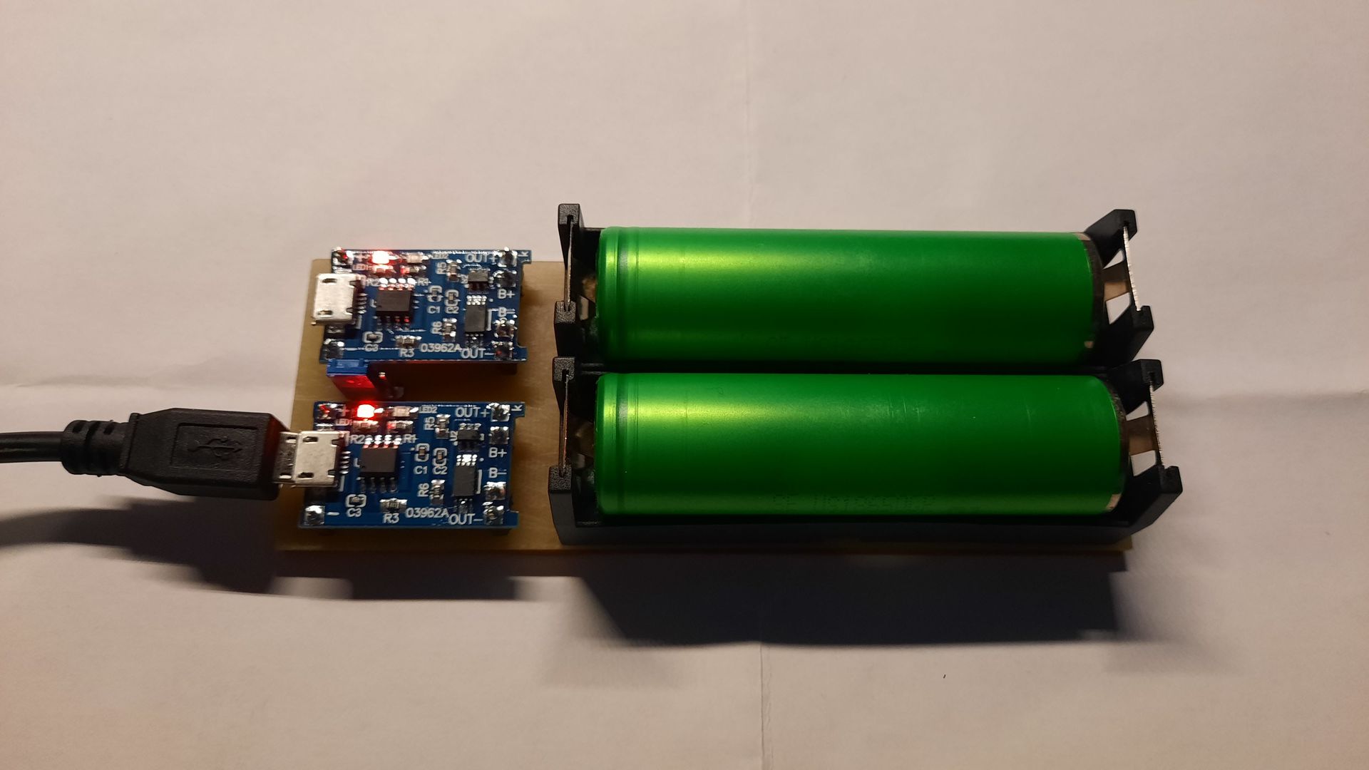

Elkezdtem feltölteni a még jónak vélt cellákat. Van egy XTAR 2 csatornás töltőm, és én is gyártottam 2 csatornás töltőket a Hestore-ban kapható akku tartókból, és a filléres töltőáramkörükkel. ( TP4056-1A-MUPR ) Érdekes hogy ezek a modulok kicsit magasabb feszültségig töltenek, mint a gyári XTAR töltő. Aminek viszont a két csatornája nem egyformán viselkedik. Az egyik magasabb szinten kapcsol ki. Nem nagy az eltérés, de érzékelhető.
Az akku tartókból a nyákba ültethető a jobb. Könnyebben lehet ki-be rakni a cellákat és a kontaktusuk is stabilabb. A Jumperrel párhuzamosítani lehet a két modult, hogy egy micro USB kábelről menjen mindkét csatorna.

(#) Suba53 válasza Suba53 hozzászólására (») Jún 30, 2021 /
Működés közben:

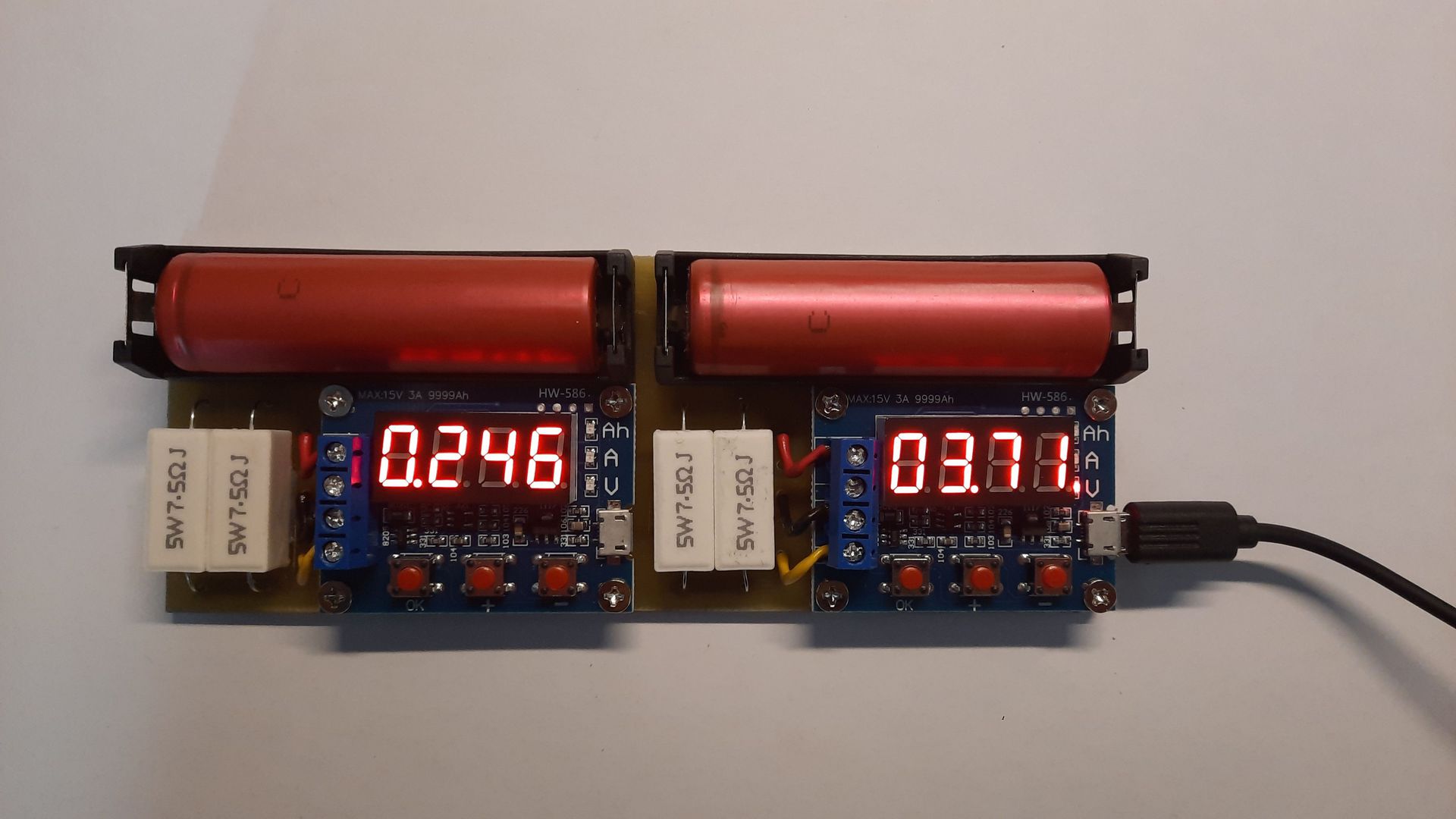

Időközben vettem a hestore-ban Li-Ion cella kapacitásmérő modulokat. Összeraktam nyákon 2 cella egyidejű mérésére alkalmas kis elrendezést.
Adnak hozzá 2db 7,5ohm 5W ellenállást. Azok párhuzamos eredője terheli a cellát. A kütyün be lehet állítani, hogy mekkora feszültség határig merítse a cellát. Én 3V-ot adtam meg. Utána az OK gomb megnyomásával indul a mérés.
Mérés alatt 3 értéket mutat váltakozva, az eddig elhasznált kapacitást mAh-ban, az aktuális terhelő áramot, és az aktuális cella feszültséget. A kijelző alatt bújik meg a mikrokontroller, ami a számítást és kijelzést intézi. A feszültség mérés a mikrokontroller AD konverterével simán megy. Az idő mérése is egyszerű, egyedül az áram mérésénél vannak kétségeim. Van a kütyün egy R020 jelű SMD ellenállás, ami akár sönt is lehet.
Viszont a két teljesítmény ellenállás baromira melegszik. Nem csoda, 3W körül disszipál.
Át fogom alakítani úgy, hogy az ellenállásokat hűtőbordára rakom.
A mellékelt fotón a bal oldali az elhasznált kapacitást mutatja éppen, a jobb oldali meg a pillanatnyi cella feszültséget. A mellettük levő ledek villognak, jelezve hogy mit mutat éppen a kijelző.
A hestore oldalán megadott adatok alapján kielégítő pontossággal mérheti a cella kapacitását.
A cella kapacitást 1A körüli terhelés mellet mutatja így, és viszonylag gyorsan végez. Ha kisebb áram terhelés mellet akarom mérni, akkor variálni kell a terhelő ellenállásokkal.
Lehet hogy átépítem úgy, hogy lehessen kapcsolgatni a terhelést 1A, 0,5A, meg esetleg 0,2A körüli értékekre. De akkor tovább tart a mérés.
(#) nedudgi válasza Suba53 hozzászólására (») Júl 13, 2021 /
Én műterhelésként LM317 alapú áramgenerátort használok. Könnyebb hűteni, szabályozni.
(#) Suba53 válasza nedudgi hozzászólására (») Júl 13, 2021 /
Én is csináltam egy áramgenerátoros műterhelést kerek 1,0A áramra, és óra figyeléssel elég jól bevált. Most fejlesztem tovább, illeszeteni akarok hozzá egy Hestore időzítőt, ami addig mér, amíg a komparátor leállítja 3V-nál, stopper üzemmódban, és akkor azzal is elég pontos érték adódik.
Ha elkészül, majd összemérem ezzel a kütyüvel.
