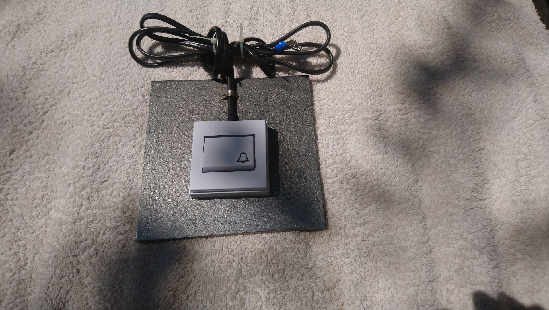

Elkészült, lehet jönni érte...
(#) Gery78 válasza Gafly hozzászólására (») Júl 21, 2021 /
Hűű ez nagyon szuper, jól kitaláltad. Klasszul fog működni a szívópákával. Neki is álltam folytatni a szivattyút.
(#) SzervízMacska válasza Gafly hozzászólására (») Júl 21, 2021 /
Igazán szép lett, de… Ezek a fali kapcsolók nem lábbal való nyomkodásra lettek kitalálva. Léteznek ennél masszívabb nyomógombok, ha már gyári megoldás kell. Vagy ott vannak a szintetizátorokhoz használatos kapcsoló pedálok. Mi annak idején két üvegszálas nyáklap közé szigetelő anyagú távtartót téve készítettünk gyakorlatilag elnyűhetetlen pedálokat. Az érintkezők csavarok voltak, de lehetett volna szegecs, vagy bármi egyéb, mi alkalmas és van “raktáron”. Amúgy a kivitelezés tetszetős, de a tartóssággal kapcsolatban kétségeim vannak.

(#) sonajkniz válasza Gafly hozzászólására (») Júl 21, 2021 / 1
Tényleg igényesen megcsináltad, de egyet kell értsek SzervizMacskával, hogy nem lábbal való nyomkodásra tervezték.
Ha szabad egy javaslattal élnem, inkább egy ilyet használj!
(#) Gafly válasza sonajkniz hozzászólására (») Júl 22, 2021 / 2
Ebben neked tökéletesen igazad van, valóban meg lehet venni boltban is, és pont erre találták ki. Ráadásul nem is drága...
Az élettartam miatt nem aggódom, mert szőnyegpadlós panel lakásban fogja a user használni alkalmanként, szerintem órás szemüvegben, és lábtyűt viselve, nem pedig ahogy a ló hegeszt.
Egyébként meg nagy szeretettel és nem kis élvezettel készitettem. Annyira jól esett végre kicsit smirglizni, menetet fúrni, kalapácslakkozni, hogy kimondhatatlan. Külön előny, hogy végre sikerül elpasszolni valami értelmes dologra azt a 150x150x6 mm-es vaslemezt, amit évek óta kerülgetek...
(#) granpa válasza Gafly hozzászólására (») Júl 22, 2021 /
Úgy-e csak tréfa, hogy ekkora vasra tetted az eszközt? Szegény "júzer" megbotlik, belerúg, és gipszelés.

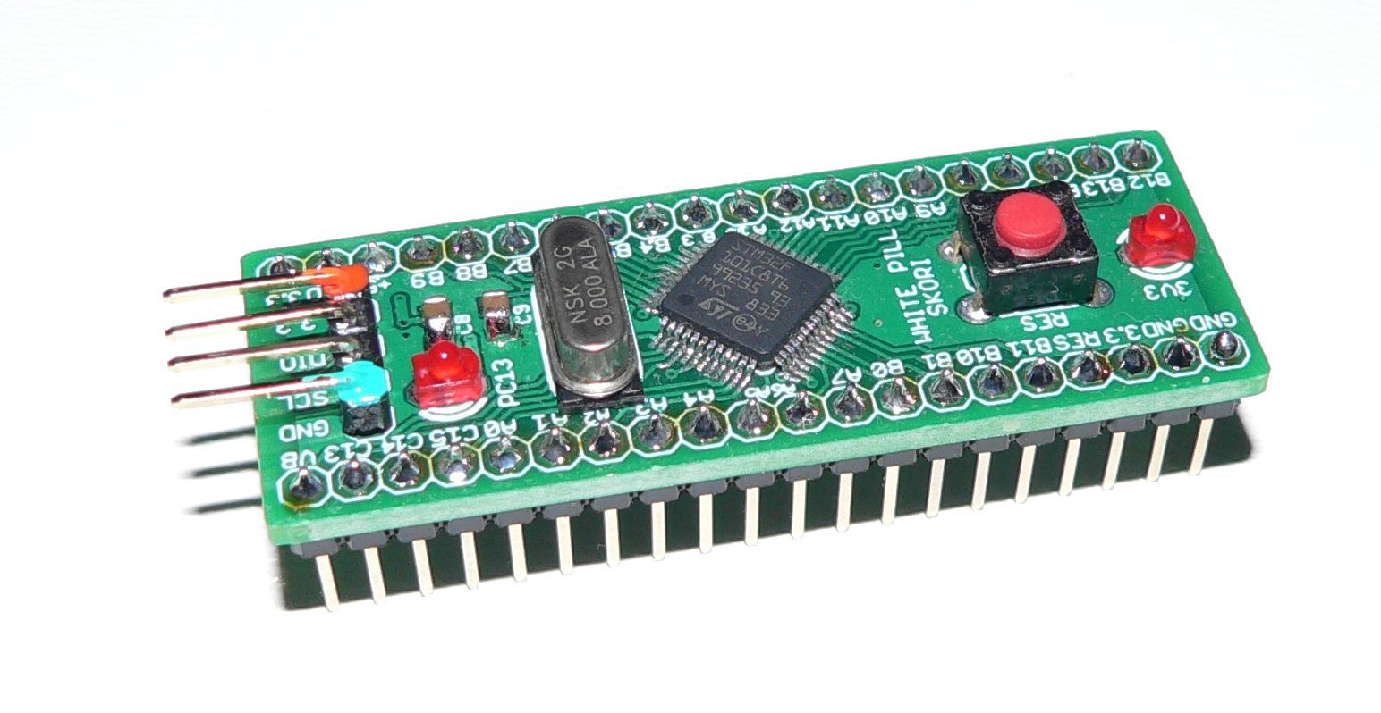

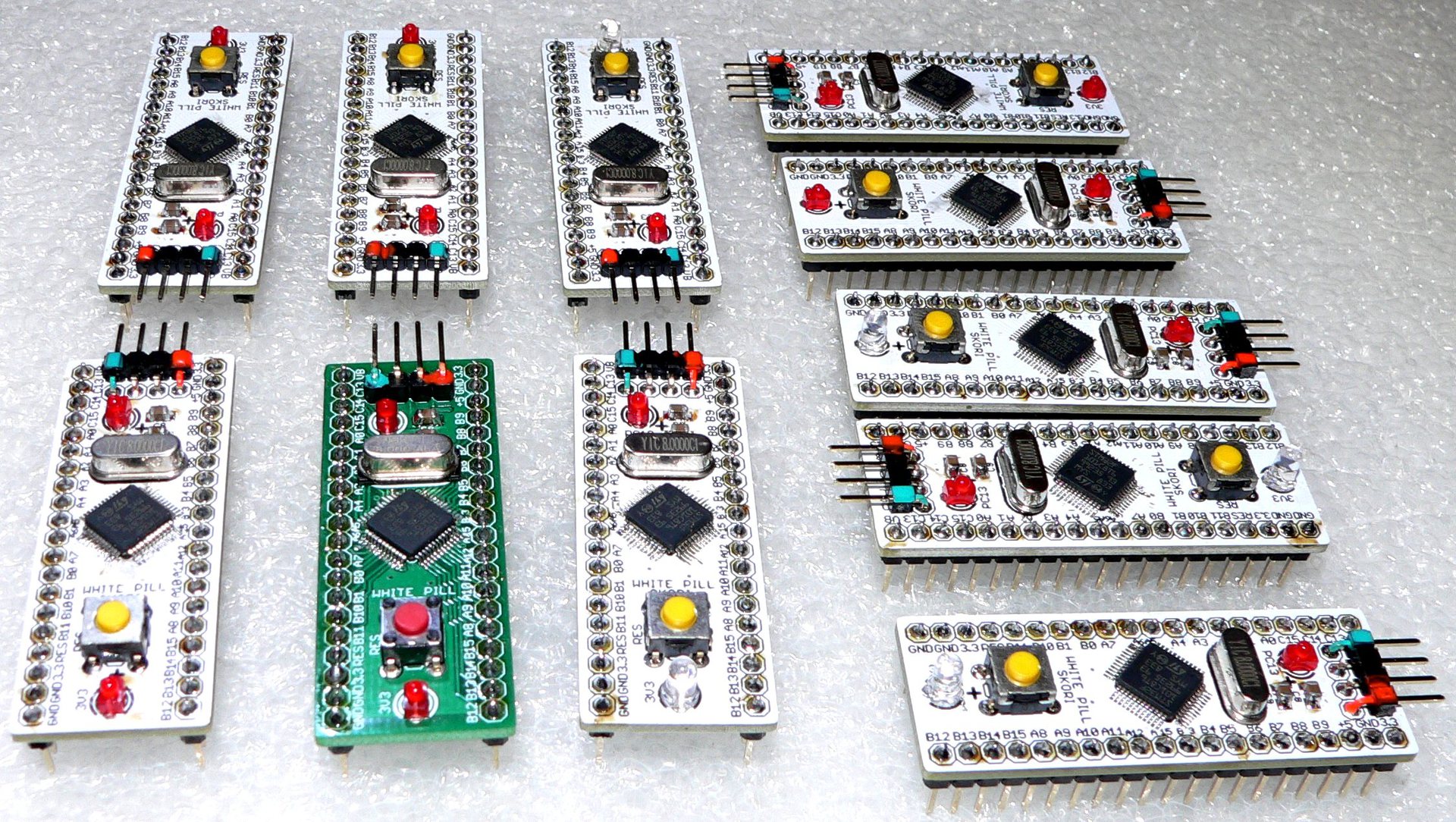

Készítettem néhány "WhitePill" panelt. Ez a saját fejlesztésű kis panel, az STM32-re épülő, BluePill fejlesztőpanellel láb-kompatibilis. Azonban a Kínából beszerezhető BluePill panelektől eltér néhány dologban, pl: eredeti STM proci van rajta (itt vettem az apróban), nincs rajta USB (a lábakon elérhető ha mégis kellene), csak 8MHz-es quartz van a panelen, 32kHz nincs.

(#) Skori válasza Skori hozzászólására (») Júl 24, 2021 / 5
Az egyik procinál volt egy forrasztási hiba, ezért összedobtam egy próbanyákra egy egyszerű tesztáramkört: minden elérhető I/O lábra került egy LED, így könnyen kiderül, ha valamelyik láb forrasztása nem jó.
WhitePill_I/O_teszt: VIDEO

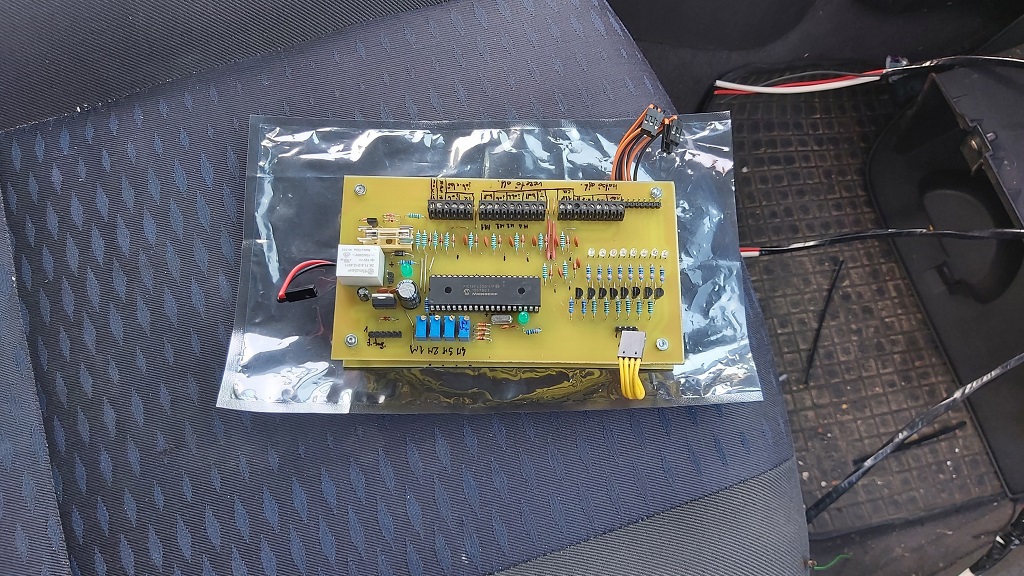

(#) Baxi hozzászólása Júl 28, 2021 / 10
Hi Mesterek!
Van egy öreg autóm (Ford Focus mk1), s sikerült hozzá ajtókat találnom amik még nem rohadnak. Mivel ezekben elektromos ablakok voltok/vannak az "új" ajtókban, így adott volt a feladat
4 Motor vezérlése s áram figyelése motoronként.
Amit tud, vagy fog tud tudni (még vannak bajok a programmal).
Áram limitet elérve visszább húzza az ablakot ~1mm-errel, ne legyen befeszülve a mechanika.
Központi zárak zárásakor ha voltak mozgatva fel húzza az ablakokat .
PIC, flow-ban programozva.
(#) sargarigo válasza Baxi hozzászólására (») Júl 28, 2021 / 1
Szép kihívás! Stabkocka nem melegíti a kondit (bár ha még hűtés sem kell rá, akkor biztosan nem)?
(#) csatti2 válasza sargarigo hozzászólására (») Júl 28, 2021 / 1
Jó észrevétel. Ilyenkor nyáron egy fekete autóban, ilyen bezárt térben simán felmehet a levegő hőmérséklete akár 50 fokra is. Jobb választás lett volna egy kis DC/DC konverter külső elkók nélkül (ez utólag is megtehető, a lábkiosztásuk megegyezik a stabkockával és ha a felesleges kondik kikerülnek, akkor szerintem be is fér).
(#) klausz18 válasza csatti2 hozzászólására (») Júl 28, 2021 /
Semmi sem késő, elkövettem már én is ezt a hibát próbadarabnál/protónál, ilyenkor jön jól olyan 7805 helyére berakható modul mint ez: Bővebben: STDN-3P-5V
Aliról vettem még régebben 1MHz körüli hasonló modult, de az majdnem 2000 Ft körül volt, de ott nekem kellett a 2A.
+ Vagy ez, csak ezt forgatni kell, de IN GND OUT a sorrendje. STDN-3A24-ADJ
