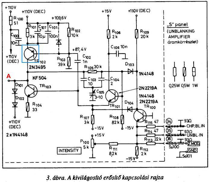

Hellosztok Mesterek!!
Volna egy kis problémám. Múltkor az EMG 1568/2-ben elszállt a 110V-os táp, de azt már sikerült megcsinálni. A szkóp működik csak az INTENSITY potira nem reagál, max fényerővel megy és nem tudom szabályozni, félek hogy beég a képcső.A FOKUS és az ASTIGMAT az megy. A kivilágosító erősítő részében az A ponton 8-50V-t mértem, ha tekergettem a potit. Hol keressem a hibát????
(#) Léry válasza sepizoli hozzászólására (») Szept 4, 2021 /
Szerintem nem az a kérdés, hogy hol keresd, hanem hogy hogyan keresd. Ez már nem egy mai darab, ez-az megtörténhet benne. Ha a kontakthibákat már kizártad, csőfoglalaton is, mérd végig a jelutat, hogy hol veszik el a változás. Elsődlegesen gyanúsak a félvezetők. Aztán a forrasztások, lehet, hogy elengedett valamelyik és lehet szakadt akár egy ellenállás is. Sőt, ott még mintha lenne három glimmlámpa, csak kicsi a rajz, nem látom jól, azok is beleszólhatnak a dologba.
(#) Tomi20 válasza sepizoli hozzászólására (») Szept 4, 2021 /
Nekem ugyan ez a probléma szóról szóra, ugyan ez a típus, szintén elszállt a 110V, nem megy a fényerő állítás. Az enyémben tönkrement két tranzisztor a kivilágosító részben, meg lettek rendelve, de csak külföldön elérhető, várjuk a postát, remélem megoldja a problémát. Ellenőrizd a tranzisztorokat, gondolom Nálad is ez lesz a hiba oka.
(#) gkari válasza Léry hozzászólására (») Szept 4, 2021 /
Van 3 glimm, de a nagyfesz. tápban, azoknak bekapcsolás után egy darabig hunyorogniok kell. Szerintem a TR102 és 103 helyett jó az MPSA42, és MPSA92 is - fityingekért van bárhol kis hazánkban.

(#) Tomi20 válasza gkari hozzászólására (») Szept 4, 2021 /
A 2N3495 egy 150MHz-es tranzisztor, nem tudom, hogy, jó lenne-e helyette egy 50MHz-es. Időközben átadtam javításra egy hozzáértőbb embernek, így kipróbálni nem tudom Mpsa tranzisztorokkal, de köszönöm a tippet.

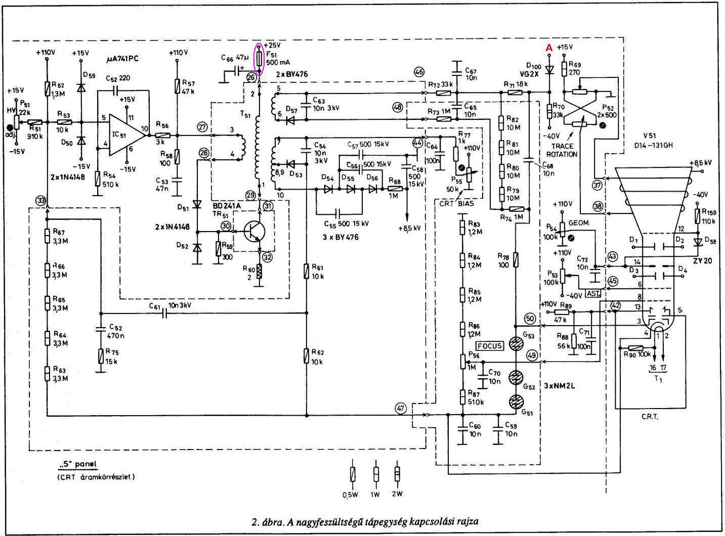

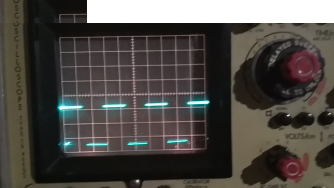

(#) zamatőr hozzászólása Szept 27, 2021 /
Adott egy TR4655.2 oszcilloszkóp és szeretném használható állapotba hozni.
Hibái: fényerő, fókusz alig változtatható vízszintes eltérítés instabil függőleges erősítés kb 2.5x nagyobb a video szerint. Képek, videók és leírás a Bővebben: Link
letölthető. A mérőzsinór adatlapja a képen (FNIRSI-1013D tartozék).
Segítséget kérek a javításhoz.

(#) szapcsika válasza zamatőr hozzászólására (») Szept 27, 2021 /
Első körben mérni. Minden tápfeszültség rendben van-e? El is jut-e a tápfesz a különböző helyekre?
A nagyfesz részben, ha jól látom valaki már turkált, azt jól meg kellene nézni. Nem húz-e át valahol, elég stabil-e (meglehetősége lélegzősnek tűnik a kép, ez utalhat instabil nagfeszre is.).
Ha tépfeszek jók, akkor érdemes csak tovább nézni bármit, addig nem.

+-15V +110V -40V jó. Anódfeszültséget még nem tudok mérni (készül majd egy 90Mohm -os előtét az MX-25306-hoz ).

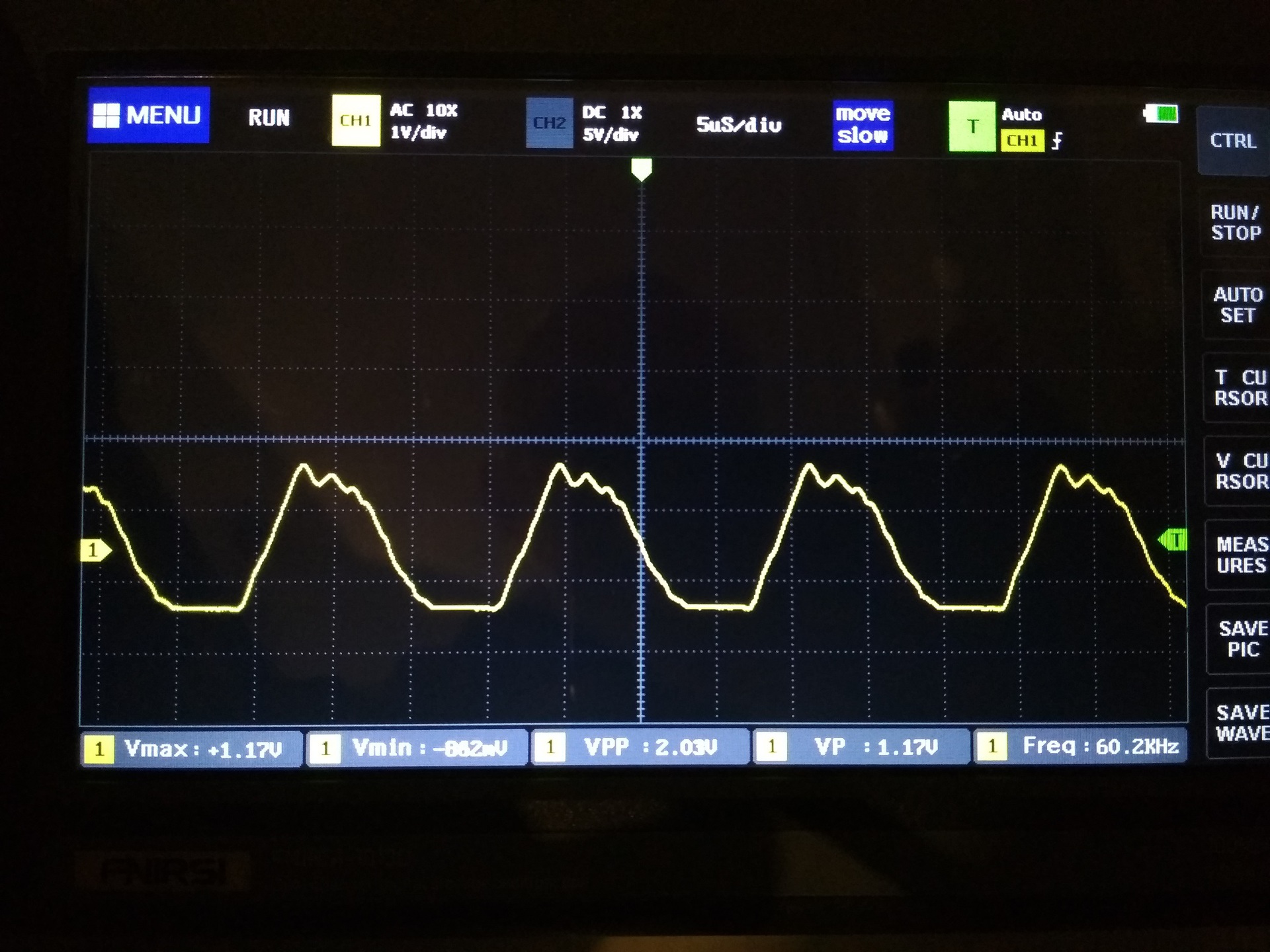

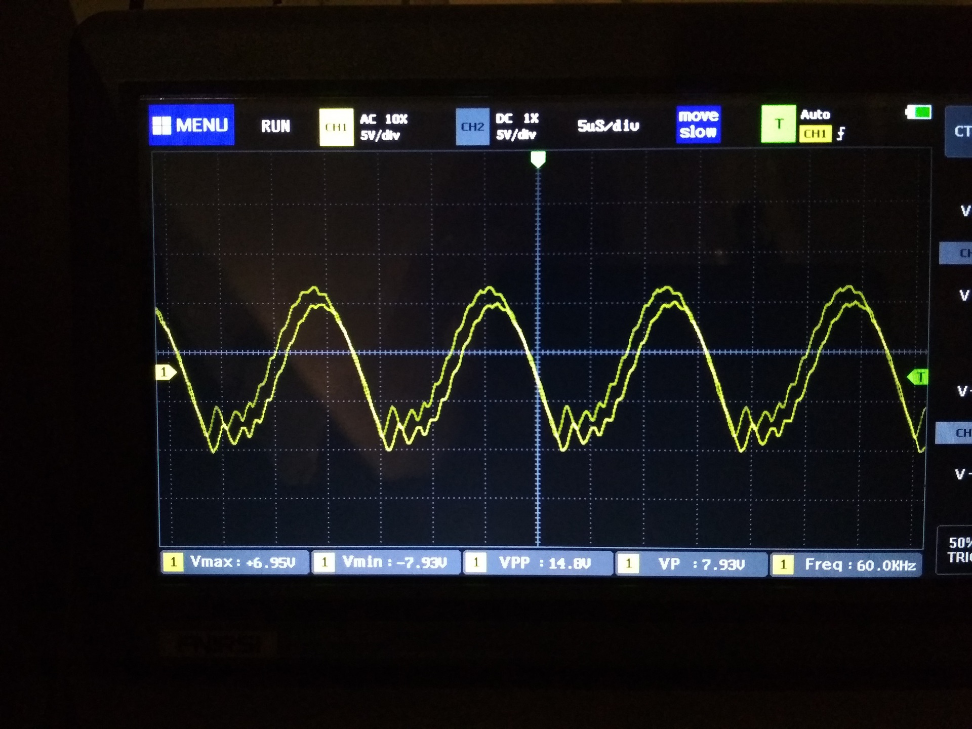

(#) zamatőr válasza sepizoli hozzászólására (») Okt 5, 2021 /
Lassan haladok. Sajnos a 90Mohmos előtét kevésnek bizonyult az MX-25306 műszeremhez.
-1200V helyett 280-350V-ot mérek és ingadozik a 8.5kV helyett 5-600V és ingadozik. Az A ponton továbbra is 8-25V van. A T100-101-102 bétája 150 felett a T103 35.
Oszcilloszkóp jel a kollektoron.:
Képeken.: bázis, emiter, kollektor.
A hozzászólás módosítva: Okt 5, 2021

(#) zamatőr válasza sepizoli hozzászólására (») Okt 6, 2021 /
Az oszcilloszkóp kép és a videó a T51 tranzisztorról készült.
Később kivettem ( bétája "0") tettem a helyére másikat (használt ,béta 34) oszcilloszkópon nézve nincs változás. Az A ponton viszont 29V lett a maximum.
A hozzászólás módosítva: Okt 6, 2021
(#) sepizoli válasza zamatőr hozzászólására (») Okt 6, 2021 /
Akkor szerintem az oszcillátorban kellene keresni a hibát. Ott kéne megmérni hogy megvan-e a kb.50khz-es jel. Ellenállások értékei megvannak? Az IC jó (709pc)? P51-es poti nem lett elállítva? D51 és a D52-es dióda jó?? A 25V megvan a trafónál?
