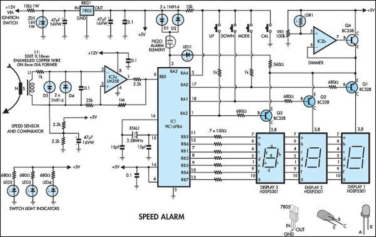

Üdv mindenkinek!A mellékelt kapcsoláson lévö piezo hangszorot szeretném eröteljesebbre cserélni mert igy elég gyengécske a hangja...Ez a kapcsolás egy sebességhatár elérést figyelö és jelzö áramkör.A piezo akkor csippan mikor eléri a beálitott értéket...Namármost igy ahogy van és teszek rá egy piezot elég halkan szol és alig hallani pláne ha be van inditva az auto amibe belekerül.Kellene erösiteni a hangján.Probáltam eddig transzformátoros meghajtást adni neki,azzal szépen szol,viszont amikor nem csipog a piezo akkor 500mA-t huz a transformátoros hajtás és a transformátor melegedik is,tehát gondolom ez a magehajtás ugy van tervezve hogy amikor kell csak akkor van neki adva táp és ezzel egyidejüleg kapja a jelet is és csak addig müködik még a jel tart.(egyébként a trafos meghajtást egy kis kézi riasztobol szereltem ki)Esetemben a jel az ugy müködik hogy van egy kb fél másodperces impulzus utána pedig állando negativ táp van a a piezo egyik felén,a másik pedig megy a pozitiv tápra.Gondolom ez azért van igy hogy a piezoval "párhuzamosan" kötött led világitson mikor a piezo elhalgat.
Van e valami ésszerü megoldás erre a problémára?Kivitelezhetö e valahogyan hogy a piezo erösebben szoljon?
Üdv! Szerintem elegendő lehet, ha a piezot nagyobb kapacitásúra cseréled. A trafós meghajtással valószínűleg túl is terheli a piezot meg az IC-t is. Ha úgy nem működik, akkor szerintem kell csinálnod egy külön meghajtót a piezonak és az mondjuk a mostani helyről egy fet-tel kapcsolni. Esetleg a piezo meghajtását kösd a stabkocka elé, hogy az 12V-ot kapjon.
