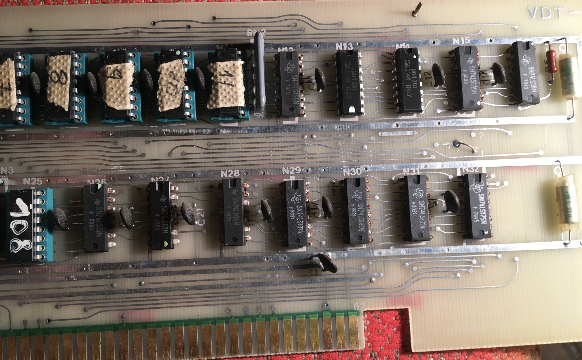

![]() Kidobástól megmentettem egy CRT TV-t rertó számítógépekhez.
Mindkét fedél megvan, a tasztét a kiporolás, a tápét a fotó kedvéért vettem le.
Ez az összes kártyája, VDT-09 van benne, ha a feliratnak hihetünk. A projekt egyáltalán nem sürgős, addig átnézem, hátha tényleg csak mezei kontakthiba. A kérdéses csipeket megnézem este.
Ez a VDT-01 kártya.
Ez pedig a VDT-03-as.
Úgy tűnik, megvan a bűnös: a taszt sorcsatlakozója volt kontaktos.
Ettől függetlenül előjött egy apróság: a Caps Lock billentyűje nem marad végállásban, így nem is funkcionál rendesen. Létezik erre cserealkatrész?
Rémlik, hogy a Caps Lock szoftveresen működött, a státuszsorban jelzi ki.
Nem tudom, nem igazán ír ki semmit, viszont a mechanikája kissé más, mint a többi billentyűé, ezért gondoltam, hogy talán csak szétesett.
Illetve még egy észrevételt tennék: a kijelzőn lentről felfelé látvànyosan hullámzik a kép.
Az EPROM-ok ablakait takard el, mert az UV fény kitörli a tartalmát.
Csak a típusazonosítás és a fotó kedvéért vettem le, utána azonnal kaptak új matricát.
A CAPS arettáló mechanikás, a jobb oldali kis fém pöcöknek kellene lenn tartania a gombot. Ha nyomva tartod és úgy nagy betűket ír, akkor a billentyű jó, és a mechanika kitisztogatása segít.
Ha esetleg szükség volna az EPROM tartalmak mentésére, tudok benne segíteni.
