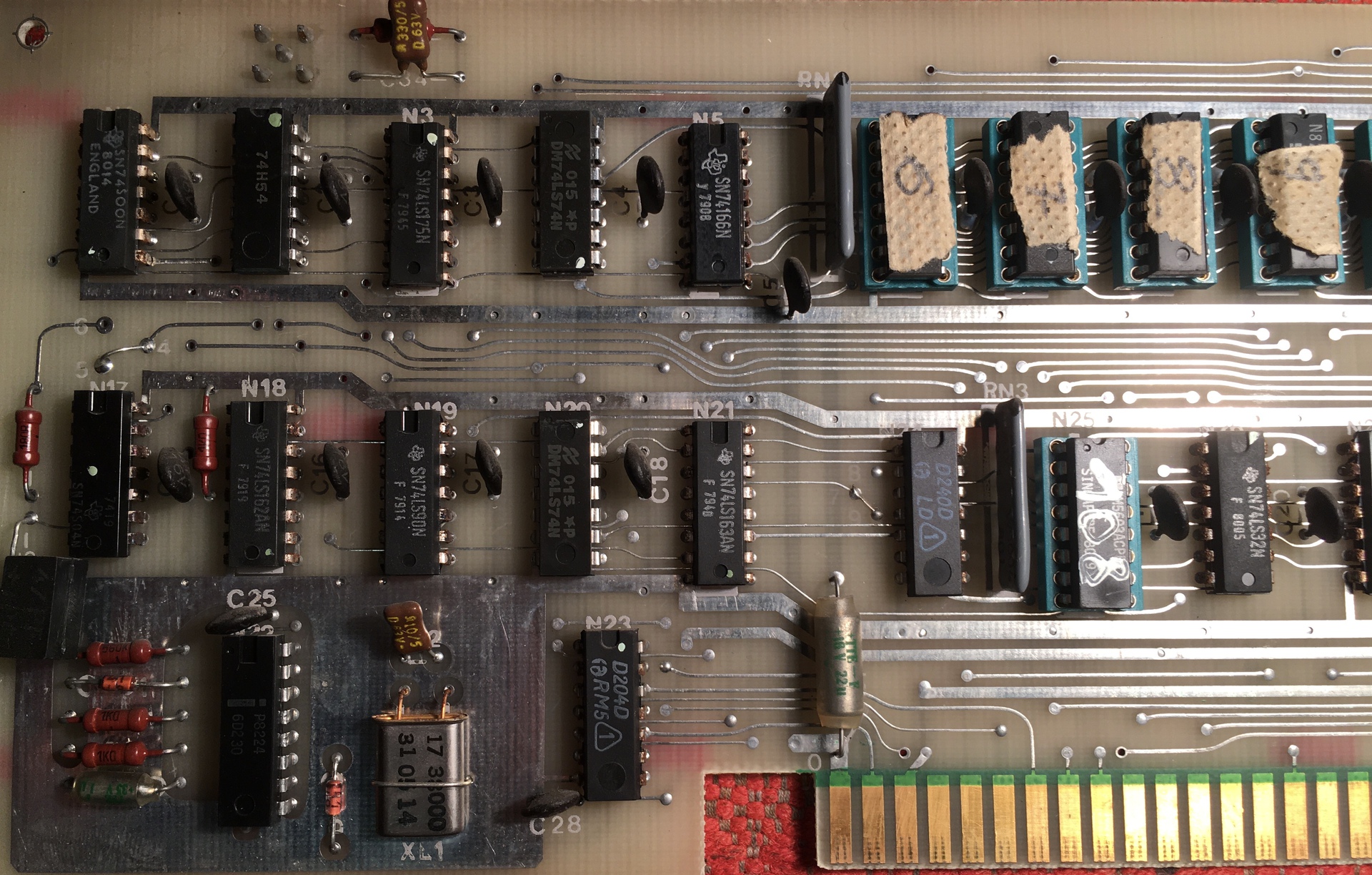

Mindkét fedél megvan, a tasztét a kiporolás, a tápét a fotó kedvéért vettem le.
Ez az összes kártyája, VDT-09 van benne, ha a feliratnak hihetünk. A projekt egyáltalán nem sürgős, addig átnézem, hátha tényleg csak mezei kontakthiba. A kérdéses csipeket megnézem este.
Ez a VDT-01 kártya.
Ez pedig a VDT-03-as.
Úgy tűnik, megvan a bűnös: a taszt sorcsatlakozója volt kontaktos.

Az EPROM-ok ablakait takard el, mert az UV fény kitörli a tartalmát.
Csak a típusazonosítás és a fotó kedvéért vettem le, utána azonnal kaptak új matricát.
