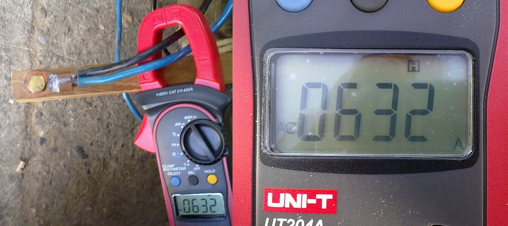

(#) Ge Lee válasza Suba53 hozzászólására (») Szept 24, 2021 / 2
Miért lett volna gondod? A forrasztást ellenzők tábora egy részről jogosan reklamál, aminek az oka az, hogy sokan valóban nem tudnak forrasztani, illetve, nem olyan egyszerű azt mindenhol, mindenféle körülmények között megvalósítani.
Másrészről, abban az óriási tévedésben vannak, hogy az ón létesíti a fémes kötést. Hát nem! A fémes kötés az réz-réz, az ón semmi mást nem csinál, mint rögzíti a sodratot (ne tudjon a rugalmasságánál fogva se széttekeredni), és megóvja a réz-réz kötést az oxidációtól! Egyetlen másik kötési mód sem tud ilyet!
Tovább megyek. Bárki otthon kipróbálhatja, hogy egy ilyen sodrott forrasztott kötésen tud-e mérni "bármekkora" ellenállást. Nem fog tudni. Itt a nem fog tudni az konkrétan azt jelenti, hogy ha áthajtunk mondjuk 10-20A áramot rajta, akkor semennyivel sem nő meg a kötés miatt a folytonos vezető ellenállása, azaz, pontosan ugyanakkora ellenállása lesz egy adott vezetékszakasznak, mintha benne sem lenne a kötés (megmarad az adott átmérőjű vezetékdarabra megadott fajlagos ellenállás). Én kipróbáltam itthon a másfeles huzalt 10A árammal, volt egy 1 méteres folytonos vezető, meg egy 1 méteres amelyiknek volt egy ilyen kötés a közepén, és pontosan ugyanakkora feszültség esett mindkettőn, azaz nem volt a két vezetékdarab közt mérhető feszültségkülönbség. Tudom, feszültséget se tudok mérni nem csak ellenállást, ezért mondom hogy próbálja ki aki nem hiszi.
(#) Massawa válasza Ge Lee hozzászólására (») Szept 24, 2021 /
Igy van, és láthatjuk hány forrasztott tetö kitéve az idöjárás minden hatásának évszázadokat bir ki gond nélkül. Az egyik templomon a horganyzott lemez rohadt el, de minden forrasztás épen maradt.
Amit a villanyszerelök sokszor elfelejtenek, hogyan kell összecsavarni a drotokat, és a film valamennyi példája jobb, mint amit sok pancser tenni szokott.
(#) Suba53 válasza Ge Lee hozzászólására (») Szept 24, 2021 / 1
Én soha nem mértem, de abszolút logikus.
Miért nem tanulsz már meg feszültséget és ellenállást mérni?
Azért mert ábécé sorrendben haladok, előbb az áram jön, az f betű hátrébb van. Ilyen "csekélyke" áram folyik a ponthegesztőm forrasztott kötésén.
