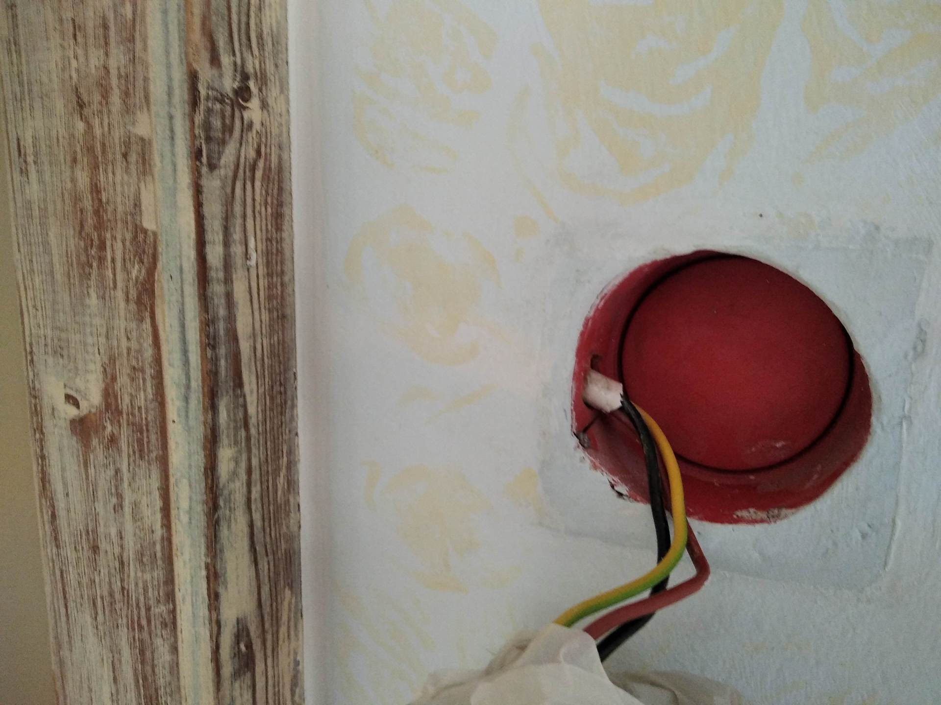

(#) nedudgi hozzászólása Okt 7, 2021 /
Nem villanyszerelőként kérdezem, hogy a képen minden megfelelő?
(#) Massawa válasza nedudgi hozzászólására (») Okt 7, 2021 /
A drotok szinei nem, hiányzik a kék.
Mnem hiszem az még ma működne.
(#) Joe_001 válasza Massawa hozzászólására (») Okt 7, 2021 /
Kapcsolóhoz jó.
(#) nedudgi válasza Joe_001 hozzászólására (») Okt 7, 2021 /
A kábel bevezetése pont a kapcsoló karmaihoz esik, iránya nem derékszög. Ez az, ami engem zavar.
(#) kendre256 válasza Joe_001 hozzászólására (») Okt 7, 2021 /
Mondjuk azt a kapcsolót érdekesen kell felszerelni, ha a rögzítő körmök oldalt vannak, ott most a dobozba a kábel jön be...
Szerk: Úgy látom, nedudki-nek is ez a problémája.
A hozzászólás módosítva: Okt 7, 2021
