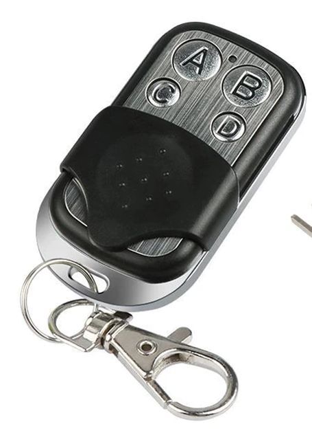

Nekem pl. most pont az a gondom, hogy van egy marék (a csatolt képemen látható) "tanítható" távirányítóm, amelyeknek mindegyik példánya (és mind a 4 gombja) ugyanazt a kódot sugározza...

A "tanítható" az ilyen ...

Nincs képem a távirányítórol most. Ahogy hirtelen végignéztem, nem láttam egyértelműen hogy a nyomógomb mínuszt kapcsolna az ICnek. Ha így lenne, tényleg elég lenne csak egy tranzisztor.
Azt tudom hogy két sorba kötött laposelem (2032, vagy milyenek azok) a tápja. Ezek nem működnének egy IC 5Vos tápjáról?
(#) uniman válasza jdani hozzászólására (») Okt 18, 2021 /
Ki kell próbálnod, hogy ha lenyomva tartod a távirányító gombját (vagy összekötöd vezetékkel...) és ezután ráadod a tápot, akkor működteti-e a vevőt.
Távirányítóimmal az a baj, hogy nincs olyan másfajta távirányítóm, amelynek meg tudná tanulni a kódját... így csak az egyikről a másikra tudom ugyanazt a kódot megtanítani. A törlés után...
