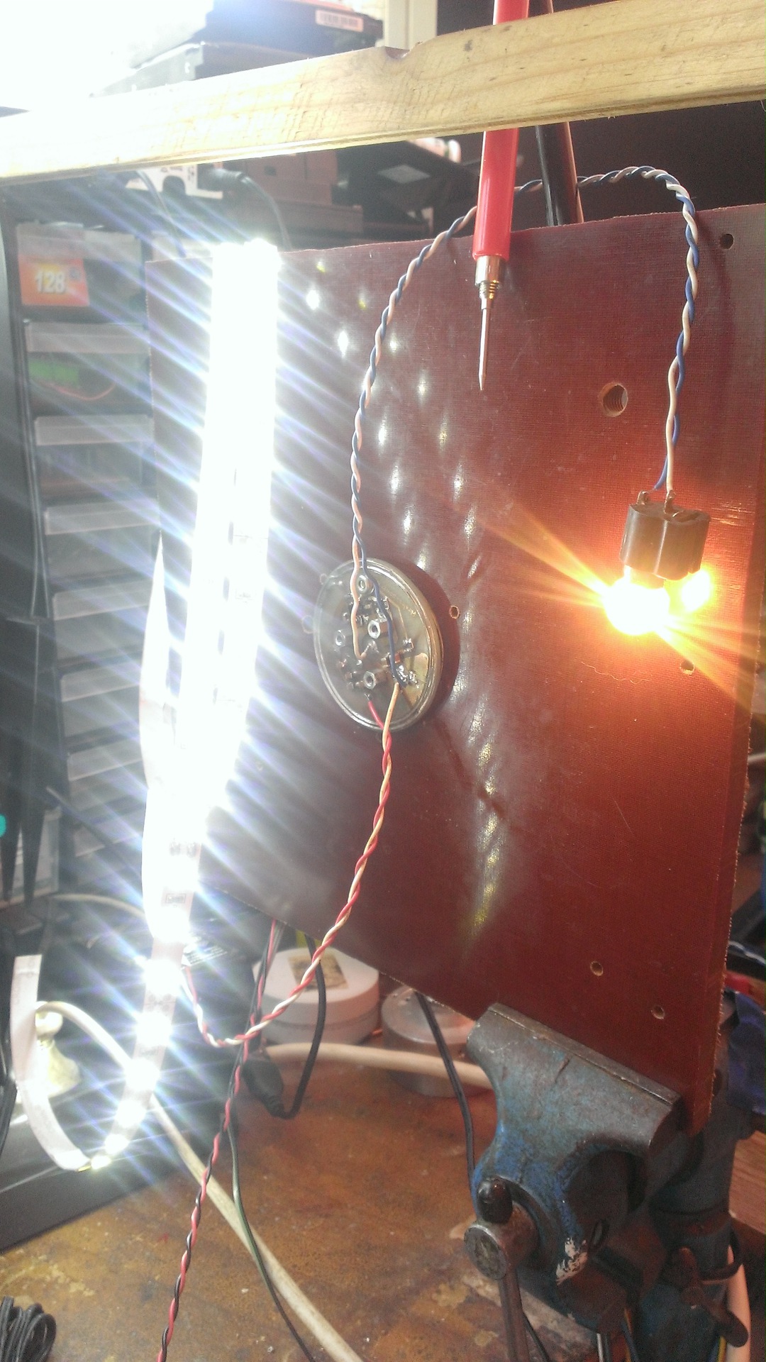

(#) KKobra válasza attika hozzászólására (») Márc 8, 2021 /
Háát azért gondold végig. Mennyi egy led áramfelvétele? Mennyi led fog egyszerre világítani?(Mind.) A szekunder oldalan tegyél egy ledszalagot amin elegendő led van (21-24) és máris látod az eredményt.
Na persze ez Wpower
A hozzászólás módosítva: Márc 8, 2021
(#) attika válasza KKobra hozzászólására (») Márc 8, 2021 /
Köszi, hogy figyelmeztettél, nem építettem sokat ebből a fajta órából (szám szerint csak hetet), de egyiknél sem égette ki a retinámat az izzó, és mind működik évek óta.
Na jó én csak ötöt. De rosszul cimeztem a hozzászólást "nagysasy" lett volna címzett
(#) nagysasy válasza KKobra hozzászólására (») Márc 10, 2021 /
Azért akarok a primer oldallal kezdeni nehogy elégjel a videofej primer tekercse.
(#) KKobra válasza nagysasy hozzászólására (») Márc 11, 2021 /
Van lehetőséged a kitöltési tényezőt módosítani?
Ha jól emlékszem a primer oldalon a FET a betápot kapja (12V), amit kapcsolgat a tekercsre.
Tudod mi a kitöltési tényező?
Ennek a módosításával éred el, hogy ne égjen le a tekercs, de elegendő áram indukálódjon a szekunder tekercsben. Ha túl nagy a kitöltési tényező akkor melegszik a tekercs (elég), ha kevés, nem indukálódik elég feszültség-áram a szekunder oldalon.
A kitöltési tényező a négyszögjel (bekapcsolt feszültség + rész hossza ideje és gyakorisága).
Mennyi időre nyit és mennyi ideig van nyitva a primer oldali FET.
Érthető amit írtam?
Helyesírás moderálva.
A hozzászólás módosítva: Márc 11, 2021
Moderátor által szerkesztve
(#) nagysasy válasza KKobra hozzászólására (») Márc 11, 2021 /
Persze érthető. Tudom a kitöltést változtatni. Jelenleg 40 üzemben és 12 készenlétben. Még nem.tettem.rá a videofej tekercset az majd csak most következik.
