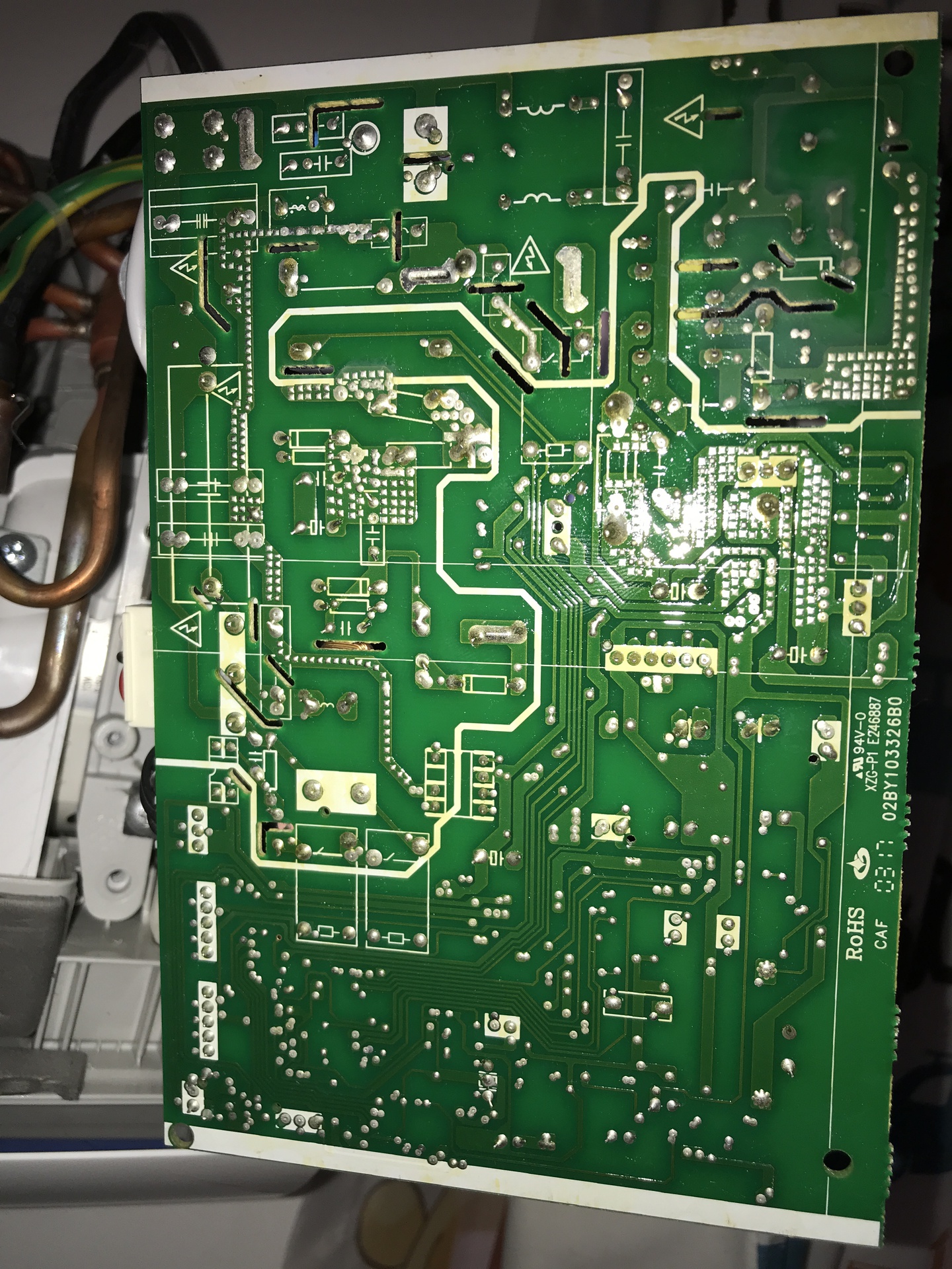

Igen, és közben megoldódott a dióda probléma. Már nincs szükség rá. Köszönöm az eddigi segítséget. Kaptam a kezembe egy kissé szétégett panelt, amiről első blikkre az volt, hogy a félvezetőket kapásból cseréljem ki. 2db IRFP360, 2-2db FET16JT/JTA, és 3db 1,5KE400CA, ezek közül szemmel láthatóan az egyik dióda volt teljesen szétégve, és a nyák is megpörkölődve. De most volt egy pici időm méregetni, és kiforrasztottam az alkatrészeket, megmértem, és szerencsére a kettős diódák épek.
Még egyszer köszönöm a fáradozást!
Azt nem én írtam, hanem hapro. Én csak a te félre olvasott "hőlégfúvó" szavadat korrigáltam, mert hapro hőlégbefúvót írt.
Hiszen egy hőlégfúvóban valóban furcsa egy ilyen komoly vezérlés, de egy klímában már simán belefér. Igaz is hapro! Milyen vezérlésről is van szó? ![]() A hozzászólás módosítva: Jan 28, 2022
Ez egy csarnok fűtés, vulcano márkájú. Igyekszem majd képet is készíteni róla.
Az ígért képek.
