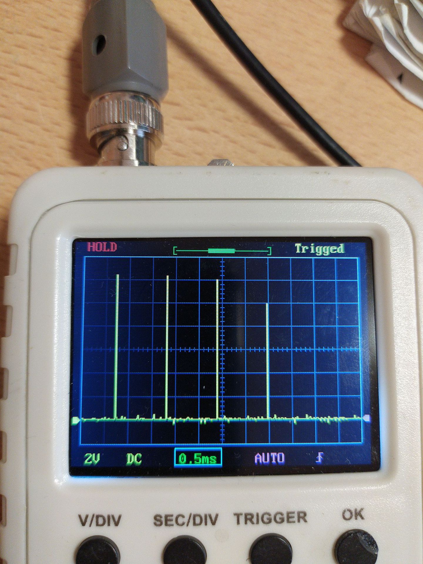

Szia! Van egy kicsi szkópom és azzal is megnéztem. Az 555-ös nem megy rendesen, ez biztos. A kimenetén nem négyszögjelet látok, hanem magas szintet folyamatosan, egy egy pillanatra esik csak vissza. Emiatt továb nem néztem, mivel nem láttam értelmét. A kondikat + fetet kiszedtem. Ha benn vannak tesztelhetetlen az áramkör. Annyi áramot enged át magán amennyit csak kap. Az 555-ict cseréltem, hátha az a gond, de nem. A másikkal sincs változás. A panelt végig kapargattam, de semmi. Az ellenállások és kondik értéke is stimmel. Vagy valahol félre rajzoltam a nyákot vagy nem tudom mi lehet. A rajzolatot is visszanéztem már 3x de semmi hibát nem találok benne. Az 555 ic-n mi állítja be az időzítést? R1, R2 osztó? C4, C5 nek mi a szerepe? Az igazsághoz az még hozzá tartozik hogy a 10 és 100 nF kondikat csak szám alapján azonosítottam be. Nem mértem őket.
(#) ferci válasza oatis hozzászólására (») Jan 24, 2022 /
A jelenlegi állapotban R1-C4 állítja be a frekit, mert az R2 elhanyagolható - viszont az impulzusok szélessége csak 1 / 133 ( R2/R1 ), talán azért sem látsz "négyszöget". A szkópodon talán "összefolyik" az a keskeny impulzus és ezért látsz "folyamatos" magas szintet az 555 kimenetén.
Átmenetileg ne tegyél a panelre akkut és az R1-et söntöld le pl. 100 kohm-mal, úgy nézd meg a kimenetet. Nagyjából dupla freki lesz és 2x olyan széles negatív impulzus-szélesség.
A frekvencia egyébként ebből a képletből jön ki: 1 / ((R1+R2)*C4*0.67) - a zárójelekre figyelj.
Könnyen számolhatsz te is a "Segédprogramok > Astabil multivibrátor 555-tel" programmal.
A C5-tel ne foglalkozz, az csak hidegítés.
Ha tényleg állandó magas az 555 kimenete, akkor lehet egy zárlat az 1-2 lábak között vagy a C4-nél.

Biztosan nem 10uF. Maximum pár 10nf eltérés lehet. Rakok fel képet, ez az 555 ic 3-as lábán látható jel. Közbe az jutott eszembe hogy nekem pontosan a fordítottja kellene ennek. Csupán csak tüskék. Vagy teljesen tévút? Az osztás 2V/div a szkópon. A kép a bekapcsolás pillanatában készült.
A hozzászólás módosítva: Jan 24, 2022
(#) Inhouse válasza oatis hozzászólására (») Jan 24, 2022 /
Ezekhez az értékekhez 928.620µs magas és 6.930µs alacsony értéknek kéne tartozzon. Mivel a TC4426 a rajzjele alapján invertál, a fetre igen keskeny nyitóimpulzosoknak kéne kerülni. A fet és a TC4426 között mérj a szkóppal, csak előtte a fetet kösd le.

Kicseréltem a FET-et meghajtó ic-t. Rossz volt. Nem tudom hogy mehetett tönkre, nem kapott fordított polaritást az tuti. A FET az jó. A tc4426 5-lábán az 555-kimenetének fordítottját látom. Tüskéket. A FET-et beforrasztva kondik nélkül szerinted rá engedhetem a labortápra?

Még egy kérdés felmerült bennem. A 4426 kimenetén a tüskéknek nem azonos időközönként kellene megjelenni? Jelenleg hol ritkábban hol sűrűbben jelennek meg. Van hogy egymás után kicsi szünettel 3-4-is akár. Ez nekem olyan érdekesnek tűnik. Ahogy a fenti képen látható csak inverz formában.
Úgy állítsd be az időalapot, hogy legalább 5-6 impulzus is ráférjen.

(#) oatis válasza ferci hozzászólására (») Jan 25, 2022 /
Ennél jobban nem tudom beállítani, de itt is látszik némi rendellenesség. Valamiért az időköz nem egyenlő.
(#) ferci válasza oatis hozzászólására (») Jan 25, 2022 /
Mérd meg a 2., 6. lábakra menő időzítő kondenzátort és az R1, R2-t, aztán számold ki a képlettel, milyen frekvenciát kell látnod.
Ha tudod, hasonlítsd össze az 555 kimenőjelét TC nélkül, majd azzal és utána 10 kohmmal leterhelve.
A 0.5 s lépésekhez képest ez nem jó jelsűrűség.

(#) oatis válasza Inhouse hozzászólására (») Jan 25, 2022 /
A képen a TC kimenete. Az R1 söntölve 220K-val, R2 pedig 10K-ra cserélve. A C4 kondi értéke jó. 10,48nF. Mindjárt vissza építem az eredetire és megnézem 0,5-tel. (Találtam egy elkötést is, csak azt nem tudom mikor keletkezett, mert nem eredeti elkötés. A panel azon részére emlékszem, hogy az rendben volt.)
A hozzászólás módosítva: Jan 25, 2022
(#) oatis válasza oatis hozzászólására (») Jan 25, 2022 /
Visszaépítve. Ez a 0,5ms állás. Szerintem megint rendszertelenné vált, de nem tudom megállítani. Ez a kis csoda szkóp nem tudja szerintem ezt már kezelni.És kép az 1ms-ról is

(#) Inhouse válasza oatis hozzászólására (») Jan 25, 2022 /
Simán lehet, hogy már nem tudja megjeleníteni, olyan keskeny az impulzus. Ha lejjebb veszed még 0,5ms-nál is, akkor kevesebb tüske fér ki, de talán azok szépen kirajzolódnak.

Üdv! Na megnéztem az akkuval is. A végeredmény számomra érdekes. Az áramkör megy, melegedést számottevőt nem észleltem sehol. Talán a FET és a diódák voltak picit langyosak kb. 1 perc után. A panelon valami éktelenül fütyül fülsértő magas frekvencián. Bár képem nincs, de a szkópon az akku kapocsfeszültségén 4-5V -os tüskék jelentek meg kb a a TC kimenetével szinkronban, de a szinkronitást csak gondolom. Az akkut levéve a tüskék nagysága már kb 12V- majd a pufferek kiürülnek és megáll az egész kapcsolás. Nem tudom hogy ez így jól működik-e, de terhelésen is nagyobb tüskéknek kellene lenniük nem? A pufferek egyébként 6800µF 25V-osak. Elvileg Low ESR kondenzátorok.
