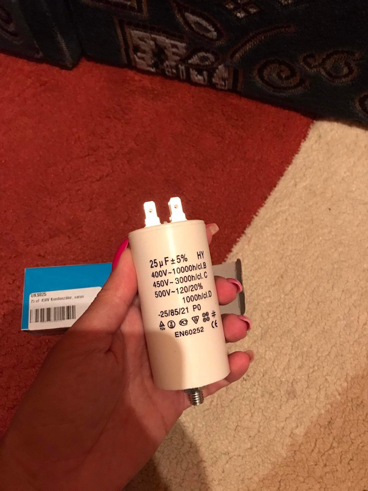

Volna egy stihl magas nyomású mosóm amibe a kondi össze száradt javítható ez még vagy csere?

Rendelem kondit a rossz helyett direkt pont ugyan olyat kerestem amilyen el romlott ahonnan rendeltem készlet hiány miatt ilyet küldtek kérdésem jo ez? Ha igen hogyan kössék be mivel ez 4 polusú

Kétpólusú az, a lapjával szemben levők ugyanazok.
