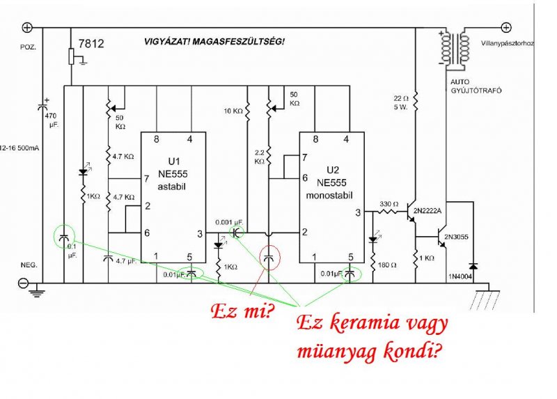

(#) tomi134 hozzászólása Júl 8, 2008 /
Meg szeretnem épiteni a követ pasztort, viszont lene par kérdesem!
1. 7812 az egy fesz stabilizator?
2. a kondik hány voltosak?
Egyenlöre enyi kérdésem lenne.segitsegeteket elöre is köszönöm!
(#) tomi134 válasza (Felhasználó 13571) hozzászólására (») Júl 8, 2008 /
Nagyon szépen köszönöm a gyors segitséget és elnézést nagyon sietem viszont lenne még kérdés csatolok képet!

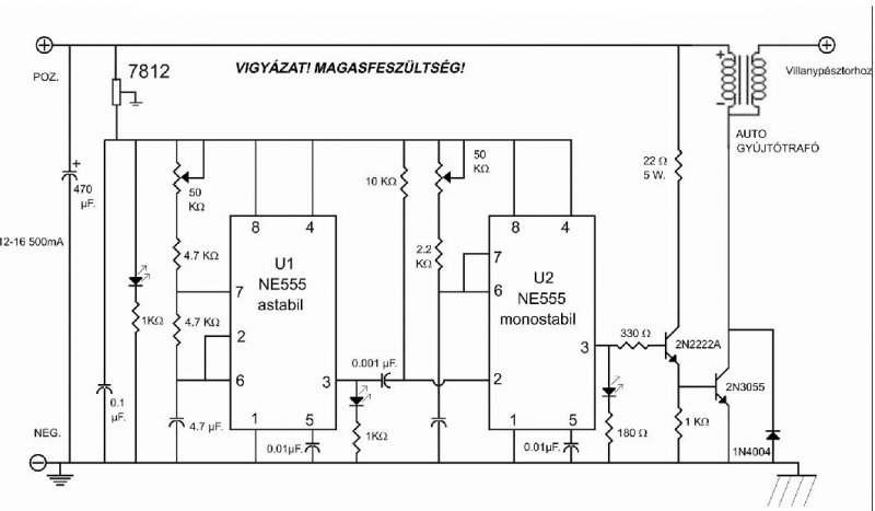

(#) Dempsey hozzászólása Júl 26, 2008 /
Egy elég ostobának tűnő kérdéssel fordulnék hozzátok: megépitettem a pdf-ben lévő villanypásztort és van egy lada gyujtóm, csak azt nem tudom, hogy melyik kivezetésre kell kötni az áramköz kimenetét.A másik pedig , hogy melyik kivezetéseken jön ki a nagyfesz.A válaszokat elöre is köszönöm.
Üdv : Dempsey.
(#) kobold válasza Dempsey hozzászólására (») Júl 26, 2008 /
A trafó fényképe alapján: jobb oldali csavar a táp pozitív, bal oldali a szaggatás (a teljesítménytranzisztor kollektora), nagyfeszültséget pedig a középső nagy "gödör" és a test között fogsz kapni.

(#) sniperx válasza kobold hozzászólására (») Júl 26, 2008 /
Vitatkozhatok kicsit?
A kapcsolásból nem hiányzik egy dióda?
Így kicsit soká nyit a tranyó, szépen eszik a kapcsolás, melegszik a kapcsoló tranyó, nem?
Amúgy egy sima autótrafónál azért 10mm-nél hosszabb szikraközt ne csinálj, több okból se.
Amúgy ezzel a kapcsolással szerintem nem fogsz elérni 20mm körüli szikrát sehogy... (az enyém is hasonló, az oldman-féle, de ott meg van oldva az asszimmetria szépen, így nem melegszik)

(#) sniperx válasza Árpy hozzászólására (») Júl 29, 2008 /
A 6-7 láb közül hiányzik a kisütést gyorsító dióda.
A kondit a potikon keresztül töltöd, dióda felé kell kisütni. (talán soros ellenállat sem ártana bele, hogy ne teljes árammal induljon, védendő a kondit, de ha olyan van benne. ami bírja, akkor mehet simán)
