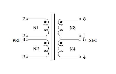

Az EEL-22W inverter trafót (sec) kéne kimérned... A hozzászólás módosítva: Feb 16, 2022
Ma jutottam hozzá, hogy kipróbáljam. A külső kis panelról hajtva egyesével a csöveket, látszik a kép, tehát szinte biztos a gyári panel hibája.
Ennek javítását már hozzáértés és felszerelés hiánya miatt nem tudom megoldani
Idézet: „A primer kb. 0.3Ω, a szekunderek 936Ω és 934Ω.” A trafó *eyess* fórumtárs szerint is jónak tűnik.
