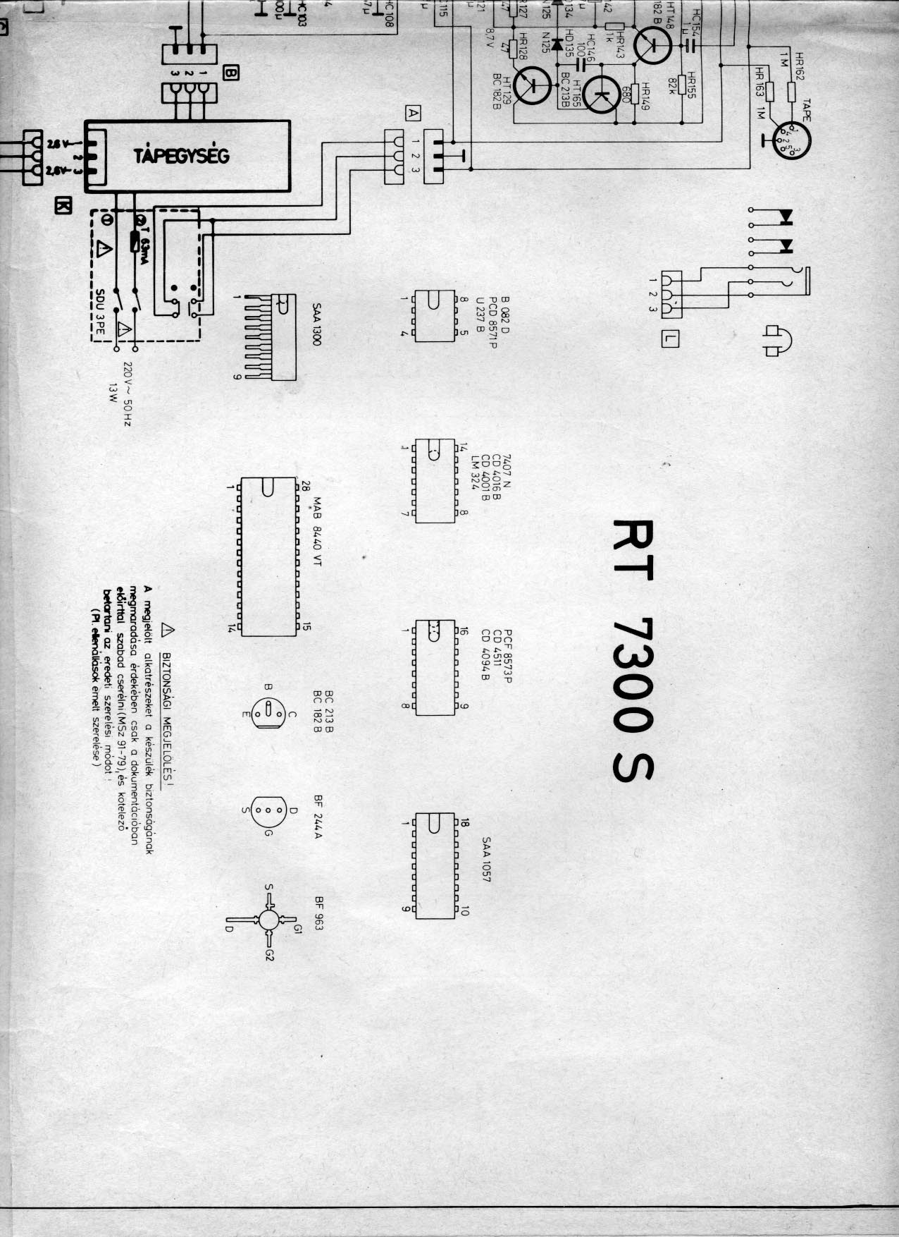

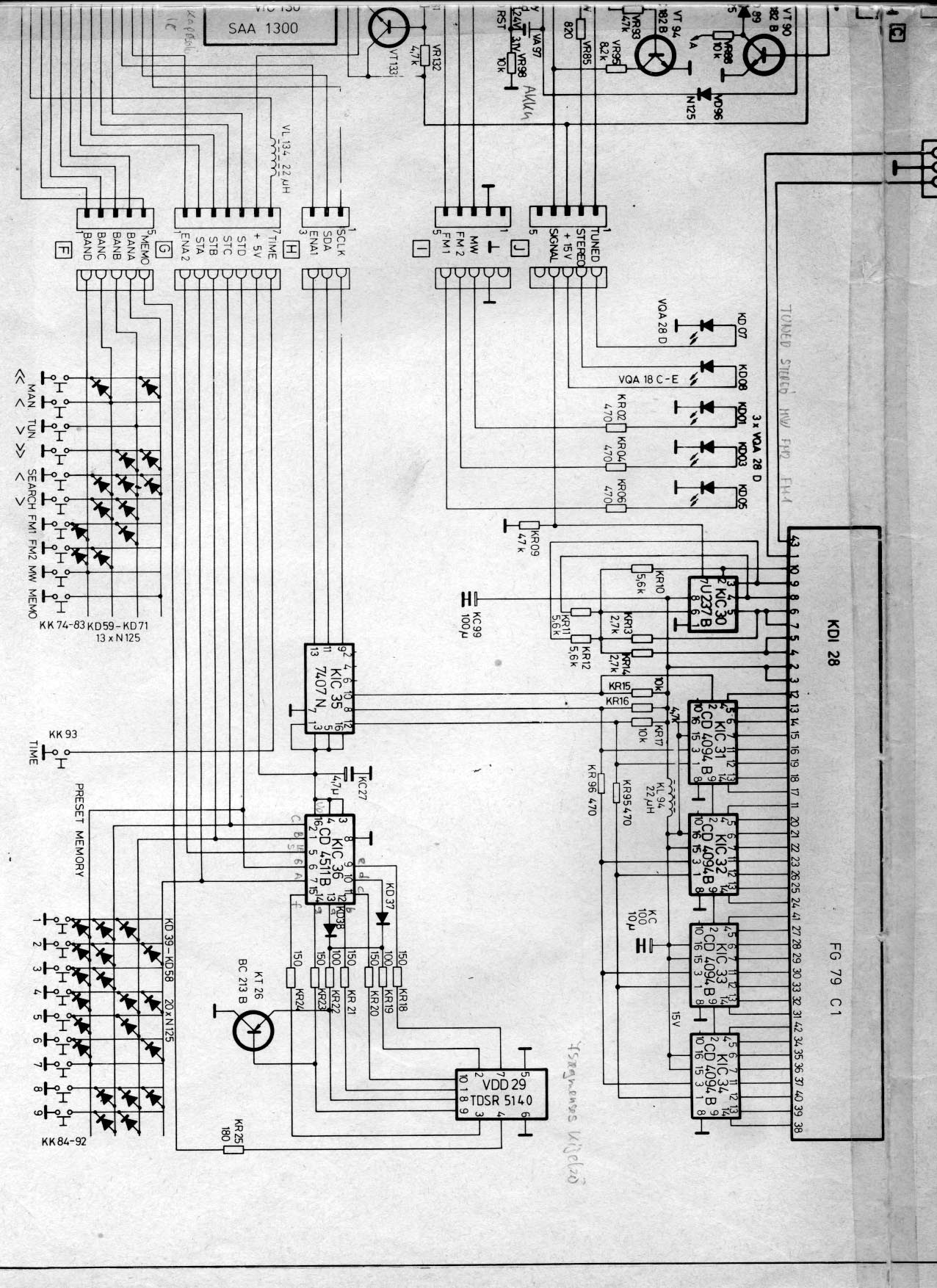

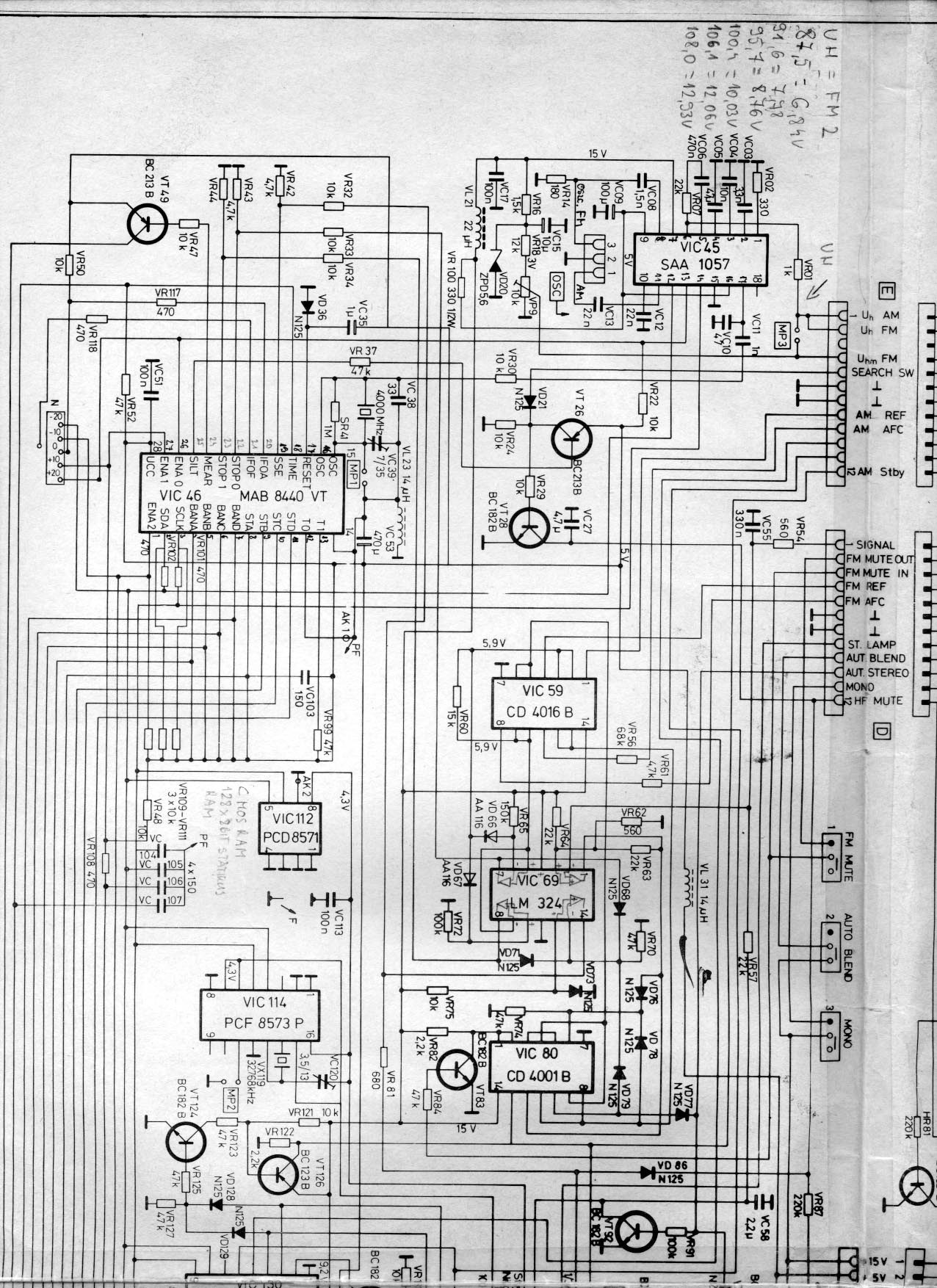

Köszönöm a megerősítést,én is így gondoltam,de inkább kérdeztem, én nem vagyok annyira jártas ebben. És esetleg a videoton ra7300s tunerhez is tudsz segíteni? Ott csak annyit vettem észre,hogy az adók rendesen bejönnek,de a sztereo led sosem világít,és a térterő jelző sem, egy kocka sem világít.
(#) Suba53 válasza péter71 hozzászólására (») Jan 27, 2022 /
Nem RT7300s ?
(#) péter71 válasza Suba53 hozzászólására (») Jan 27, 2022 /
De. Bocsi.
Ezeket nyomtasd ki, és rakd össze. Talán segít.
(#) Suba53 válasza péter71 hozzászólására (») Jan 28, 2022 /
Ez még jobb, és a djvu file-ban benne vannak a modulok is. A djvu megnyitható például a sumatra PDF progival. A portable letöltést javaslom.
