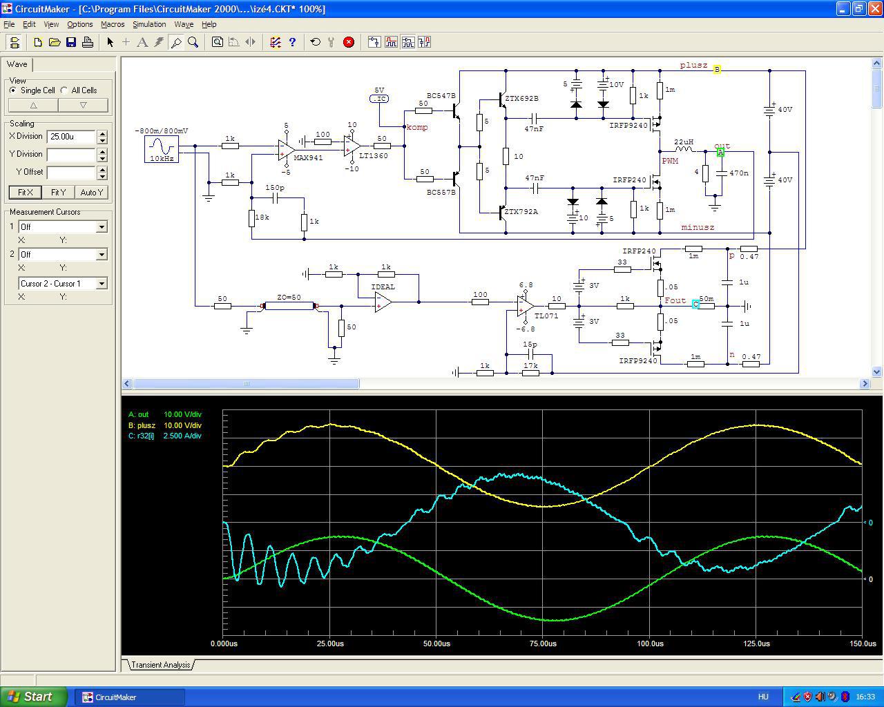

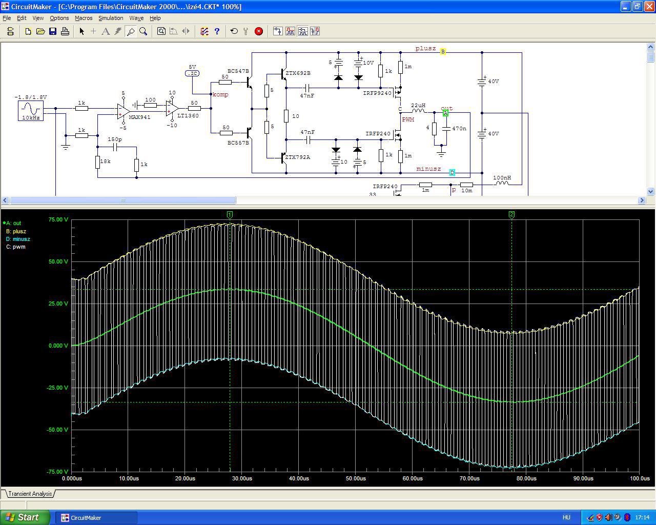

Így éled fel a kapcsolás, ha tápegység belső ellenállását 0.1R-nek veszem és 4700µF a puffer.
Amint kinyit az egyik FET beindul az oszcilláció.
De még ott van a biztonság kedvéért R6, R8 amelyek egyenáramúlag "söntölik" gate-source feszültséget. A 47 nF és 1k időállandója 47 us.
D1,2,3,4 helyett majd Zenereket gondoltam betenni, csak ezeket nem szereti a CM.

Egyetlen kritérium, hogy a tápegység belső ellenállása (a vivő frekvenciáján) nem lehet túl nagy. A táp belengése a kapcsolójel ütemében legyen kisebb mint a fetek biztonságos nyitásához/zárásához szükséges feszültség.
A trafóshoz még egy gondolat:
A trafó árama a fet nyitásához elég, a lezárás meg lehet bikázni. Továbbra sem kell lebegő táp.

Kimaradt az elméletből, hogy PWM-nél terhelés árama a fojtón folyik át és az meg háromszögjel (vagy fűrész) és pont akkora frekvenciájú, mint a vivő. Azaz jó gyors és jó szögletes. És ez az áram folyik a tápegységből is, most meg a földelt kimenetű végtranzisztorán. Ebből aztán keletkeznek gondok bőven. De éppen emiatt lesz egyre érdekesebb a feladat mert, hogy folyamatosan emelkedik a kihívások száma.
Mindenesetre úgy ahogy működik, de attól nem félek, hogy ez jól fog szólni... ha egyáltalán szólni fog.

(#) Karesz 50 válasza Karesz 50 hozzászólására (») Márc 8, 2022 /
Az is kimaradt az elméletből, hogy a kimeneti szűrőnek van futási ideje. Ez meg a terhelő impedancia függvényében változik. A szűrő töréspontján pedig bármekkora lehet, mondjuk 0.5 és 10 us között. Tehát az analóg végfok elé be kell építeni egy futási időt megjósoló áramkört. Amíg ez nincs ott, a tápfeszben akár tápfesznyi belengések is keletkezhetnek. Ha ezzel elkészültem akkor jöhet a téves kapcsolásokat megjósoló segédáramkör kitalálása és ezután már csak ez egyéb elméletből kimaradt dolgok várnak megoldásra. Lázasan dolgozom a projekt befejezésén.

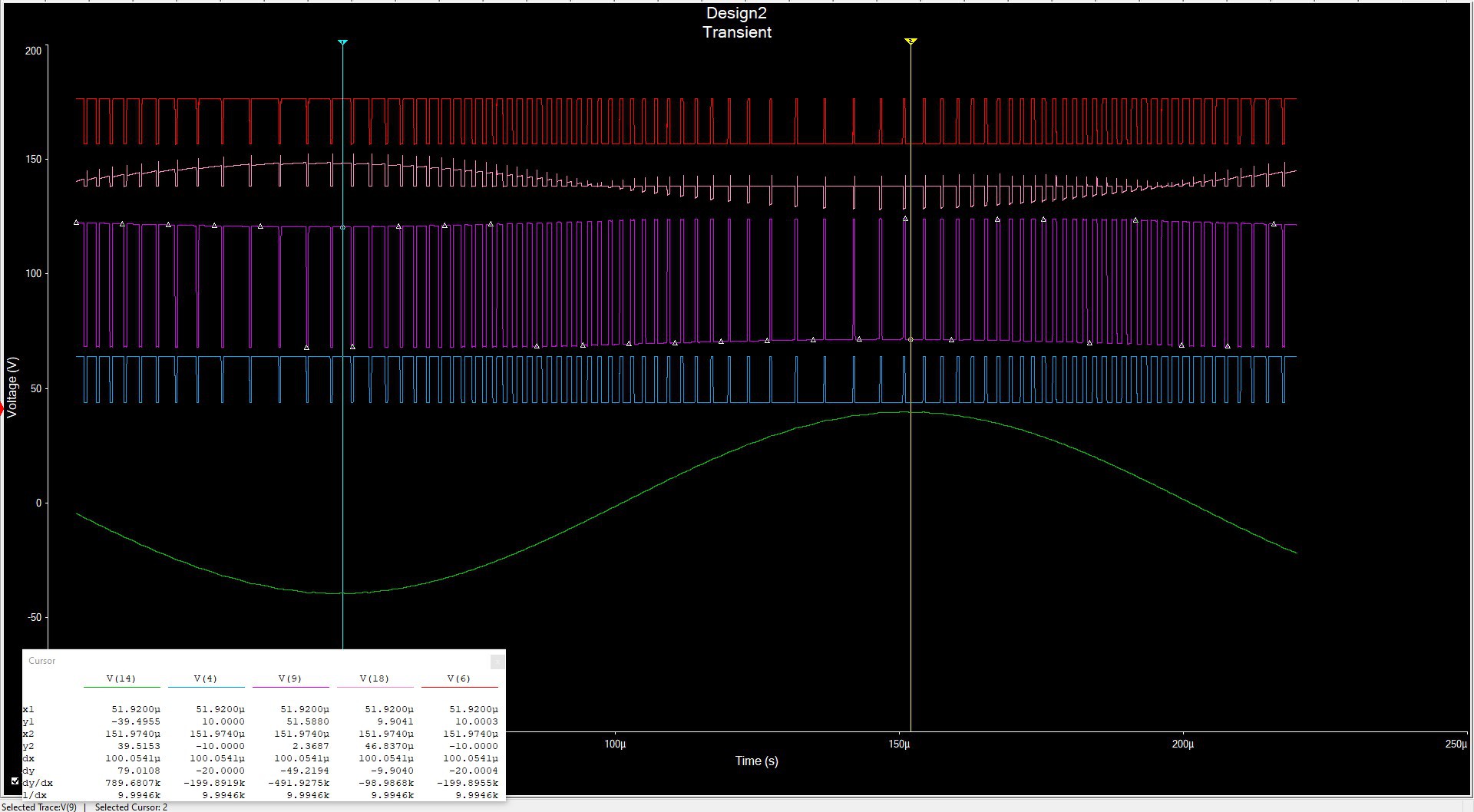

(#) compozit hozzászólása Márc 25, 2022 / 1
Talán valakit érdekel. Azt is mondják, hogy a csövesek hangja azért jó, mert van benne trafó... Hát, ha így van, akkor itt egy trafós D osztályú, többnyire matematikai modellekből. Push-Pull, mint a csöves AB osztályúak.
Előnye, hogy kis tápfeszültségből is lehet nagy teljesítményt csinálni, természetesen az áram rovására. A FET-ek meghajtása nagyon egyszerű, nem kell bele szinteltoló. Az ötlet Karesz földelt kimenetüjéből származik. Fázistolós.
A hibajelet egy 10ezerszeresre beállított összegző fogadja, utána egy művonal késleltet rajta 200 ns-ot ( ez képviseli nagyjából az egész áramkör késleltetését ), aztán egy limiter, ami +/-10 V-on megfogja a felső FET gate feszültségét. Miután push-pull, van még benne egy fázisfordító minusz 1-szeres erősítéssel, a másik FET-nek. Miután egy trafón nehéz lenne átvinni a többszáz kHz-es jelet az alapharmónikussal együtt, a trafó előtt meg van szűrve a vivőfrekvenciától a feszültség, tehát a trafó már csak az alapharmónikust kapja meg. A visszacsatolás erről a jelről történik, ez tulajdonképpen egy differenciál erősítő.
A szűrőkör a 470nF-os kondi, meg az előtte levő 2x30uH-is csatolt induktivitás.
Nyilván, a megvalósítás nem ennyire egyszerű, mert akadnak problémák...

Szerintem is ötletes és érdekes, de nekem az üt szöget a fejembe, hogy a 10-11-es csomópontokon félhullám van, amit a differenciál erősítőnek kell összegezni és emellett még az alapjelre modulált többszáz kHz-es vivőmaradékot is át kell vinnie torzítás mentesen. Ezt megoldhatónak tartod? Vagy le lesz osztva a kimeneti jel és ez az osztó határozza majd meg a visszacsatolt erősítést?

Nem, teljes hullám van a 10,11-esen, ha másért nem, hát a trafó miatt. Muszáj a diff. erősítő, mert nem földközelben vannak a 10, 11-es pontok és ezek különbségét ( vagy összegét ) kapják a trafó primerjei. Persze, le kell osztani a jelet a diff. erősítő bemenete előtt. Van ott elég nagy jel, van miből...
