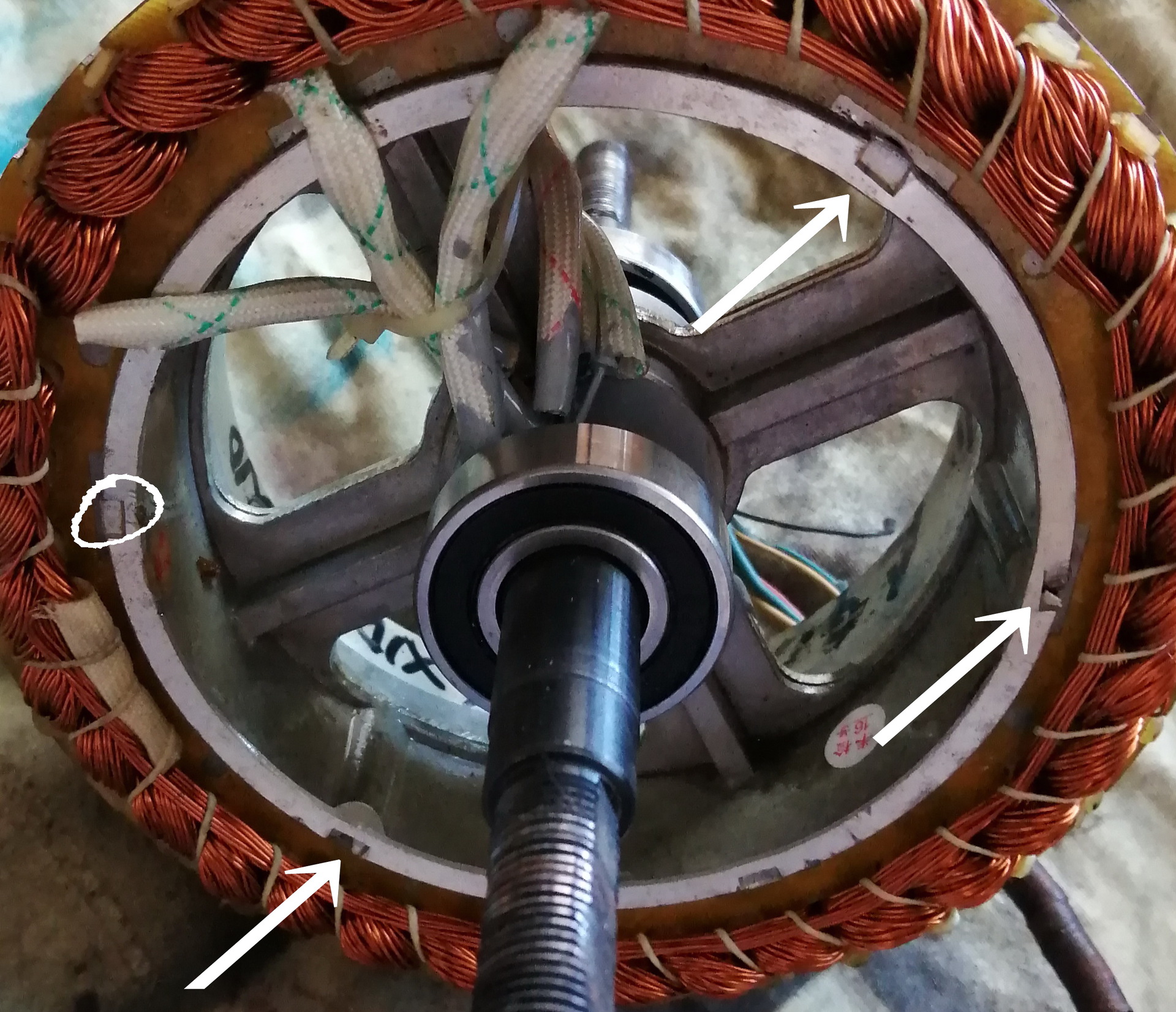

Esetleg tudja valaki hogy a panelen a feliratok mit jelentenek, fele sincs kivezetve , csak a leglényegesebbek.

(#) Kovidivi válasza bomher hozzászólására (») Jan 27, 2022 /
Ha egy mágnes ragasztása nem ér semmit, akkor minden egyes mozdulatkor a meleltte levőhöz koccanhat (ha van köztük hely).
Ha a hall szenzorok sorrendje nem stimmel, akkor is adhat ki ilyen hangot. Ha a szabályzó a legegyszerűbb meghajtást használja (négyszö), az is hangosabb, mint a szinusz. Volt cserélve a szabályzó? Ha igen, akkor lehet az új szabályzó máshogy hajtja meg a motort.
(#) bomher válasza Kovidivi hozzászólására (») Jan 27, 2022 /
Eléggé megvizsgáltam a mágneseket. Jól állnak. (amugy minduntaltan magához rántaná, és elérné a vasmagot, kicsi hézag van ) . Ez a vezérlő volt benne előzőleg. A hall okat már prbáltam más sorrnedben, vagy még jobban ketyeg vagy leblokkál.
(#) bbalazs_ válasza bomher hozzászólására (») Jan 27, 2022 /
Esetleg egyszerűen gyenge valamelyik tekercs (ugye ez minden harmadikra van sorbatekerve a vasaknál). Biztos vagyok benne, hogy erőtlen is, amikor kattan. Ugye, ha lefogod kézzel, érzed is a kattogást?
Esetleg tekercsnél szakadás/menetzárlat nem lehet? Valahogy szkóppal kellene nézned az áramfelvételt, ha megy. Lehet a FET meghajtása is. Egyik sem melegszik jobban a többinél, ha kínozod ezzel a lefogással? Mondtad, hogy van másik alkatrésznek. Keresztbe cserélve a vezérlőt/kereket változik valami?
A mágneseken látszik súrlódó kopásból származó nyom?
A hozzászólás módosítva: Jan 27, 2022
(#) bomher válasza bbalazs_ hozzászólására (») Jan 27, 2022 /
Nincsenek összeérésre utaló jelek. Érzem nagyonis a kattogást, beleremeg az egész kaszni. Ezért is élvezhetetlen használni az utakon, mert marha zajosan indul/gyorsul, minden rezonál rajta, (muanyag borítás, kosár, sárvédő, stb.). Van még egy vezéslő, hasonló lábkiosztással, épp csak a kázkar van valhoyg másképpen, ahogy bekapcsolom, rogton ezerrel tekeri.
Háromvezetékes gázkar?
Néha van olyan fajta, aminél az 5V a 0 állás, 0V a max. gáz
Attól függ, hogy a Hall-ja milyen irányban áll a mágnespályához képest.
(#) bomher hozzászólása Jan 27, 2022 /
Ezek lennének a rogzítések ?

(#) Régi motoros válasza bomher hozzászólására (») Jan 27, 2022 / 1
Nem akarlak elszomorítani, de nekem ez elektronikus kattogásnak tűnik.
Mikor a vezérlő fázist vált, akkor hallatszik. Attól tartok, ezzel nem tudsz mit kezdeni.
Ha megfigyeled, azonos közönként hallható.
Úgy is mondhatnám, hogy a motor és a vezérlő kombinációjának hangja.
Ezt támasztja alá az is, hogy amikor nem húzod a gázkart, meg is szűnik.
Ha mechanikus kattogás lenne, szabadon futásnál is kattogni kellene. Próbálj belenyugodni...

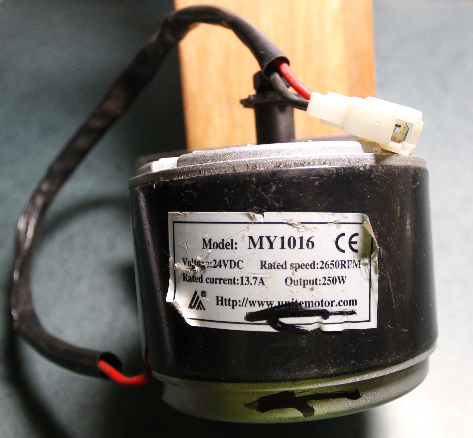

Épül a rollerem, és egy konstrukciós hiba folytán most hátra felé megy.
A képen látható motor fogja hajtani. Van-e lehetőség a motort fordított polaritással a vezérlőre kötni.
Akkuról működik polaritás cserével.
(#) Régi motoros válasza nagy hoho hozzászólására (») Feb 28, 2022 /
Ez egy egyszerű DC motor, úgy kötöd be, ahogy neked tetszik...
Ha polaritást cserélsz, a forgásirány változik, mint már meggyőződtél róla.

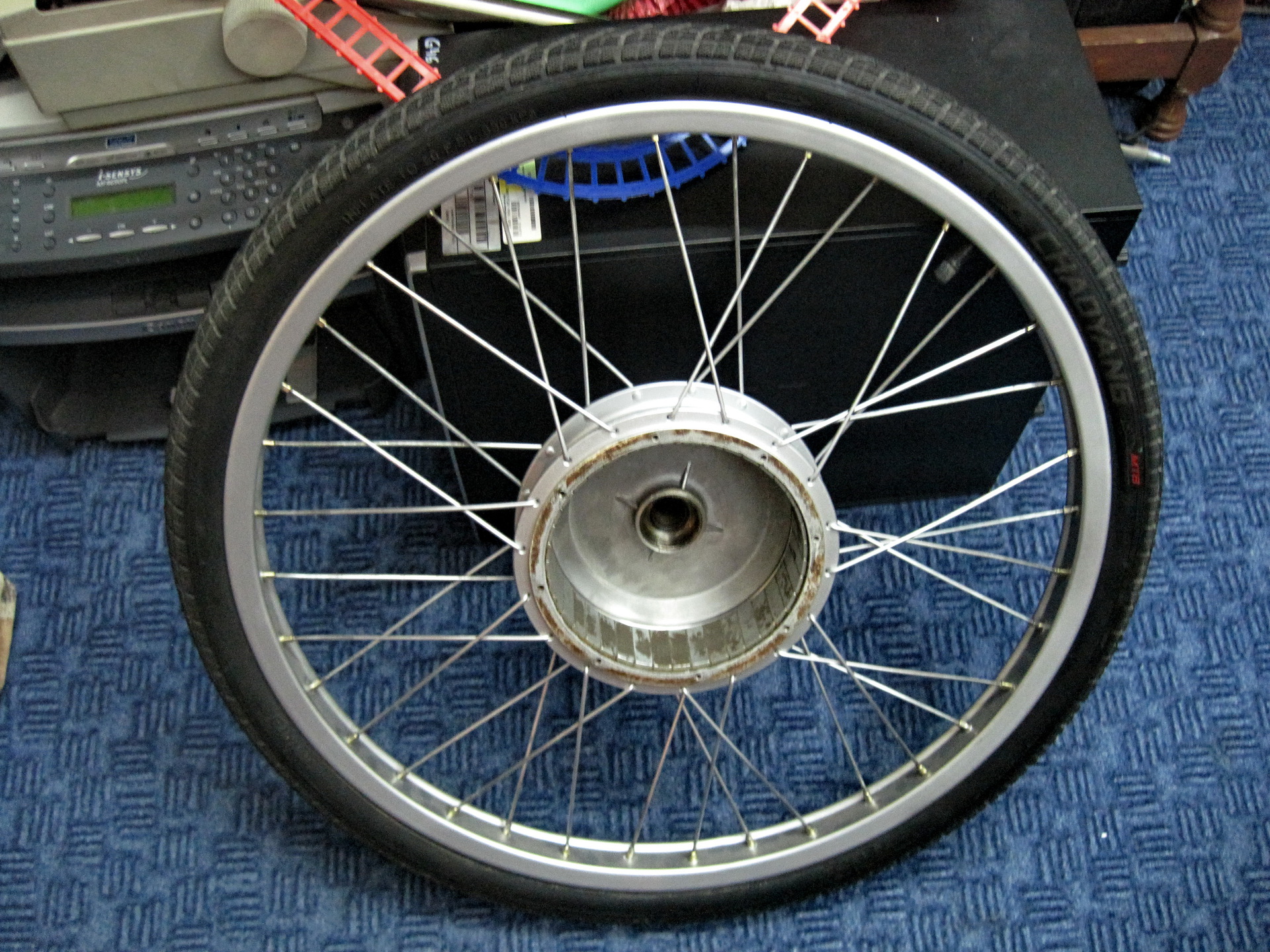

Hirdetésekben láttam rendes küllős bicikli motorokat is...most hirtelen csak ezt találtam (nem az enyém).
Az én 26-os MTB kerekem cseréje elektromosra már régóta tervbe van véve...de lehet nem agymotorral lesz megoldva.
20 collos kempingkerékkárhoz agymotort nem lesz egyszerű beszerezni, 21"-os létezik, de az masszívabb, méretei is mások...
