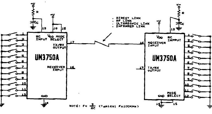

(#) zsuscsinyo hozzászólása Júl 9, 2008 /
Egy kisebb bizonytalansággal állok szemben, valószínű egyszerű kérdés lesz. UM3750-es modulátor/demodulátorról volna szó és a müködési elvére lennék kiváncsi. A mellékelt képen van az elvi rajza.
Az első kérdésem hogy úgy működik e ahogy elképzeltem, hogy az adó részén ahol ott a kapcsolók vannak valamelyiket a földre húzom elindul az adatátvitel, a vevő részén ahol ismét "kapcsoló" van ott azon a lábon (címen) megjelenik egy TTL jelszint (Logikai H, Logikai L)?
Mert ha valóban így működne annak viszont nagyon örülnék, mivel erre a célra készülne, és egy 433MHz-es modullal kommunikálna.
A válaszotokat előre is köszönöm!
Üdv: Zsuscsinyo

(#) moktec válasza zsuscsinyo hozzászólására (») Júl 9, 2008 /
Szia! Nem egészen így van. Ez az IC távirányító célra lett kifejlesztve. A kapcsolókkal a leadott "kódot" állítod be. A vevő kimeneténn csak egyedül akkor lessz jel, ha a vevő kodolása. (vagyis a kapcsolók állása) ugyanaz, mint az adójé. (tehát ha aaz adó "1"-es lába testre van kapcsolva, akkor a vevő "1"-es lába is testen kell legyen a működéshez) Tulajdonképp ezt azért találták ki, hogy ha pl egy autóriasztó vevőjében a kodok pl mind föld, vagyis "0", akkor csak azzal a távirányítóval lehet ki-be kapcsolni a riasztót, amelyik adóban minden kód "0". Perszte ez elég gyenge kódrendszer, de ez volt a 80-as évek csúcsa. Ha táviránítót akarsz építeni,vagy adatokat átvinni, akkor van ettől sokkal jobb, modernebb, és olcsóbb, és még beszerezhető megoldás is. Aká több csatorna átvitelére. Mivel ez az UM-es IC csak 1 csatornát, vagyis 1 parancsot képes átvinni. Mellékelem az UM-es IC adatlapját. Ha segíthetek írj! Üdv
UM 3750.pdf
