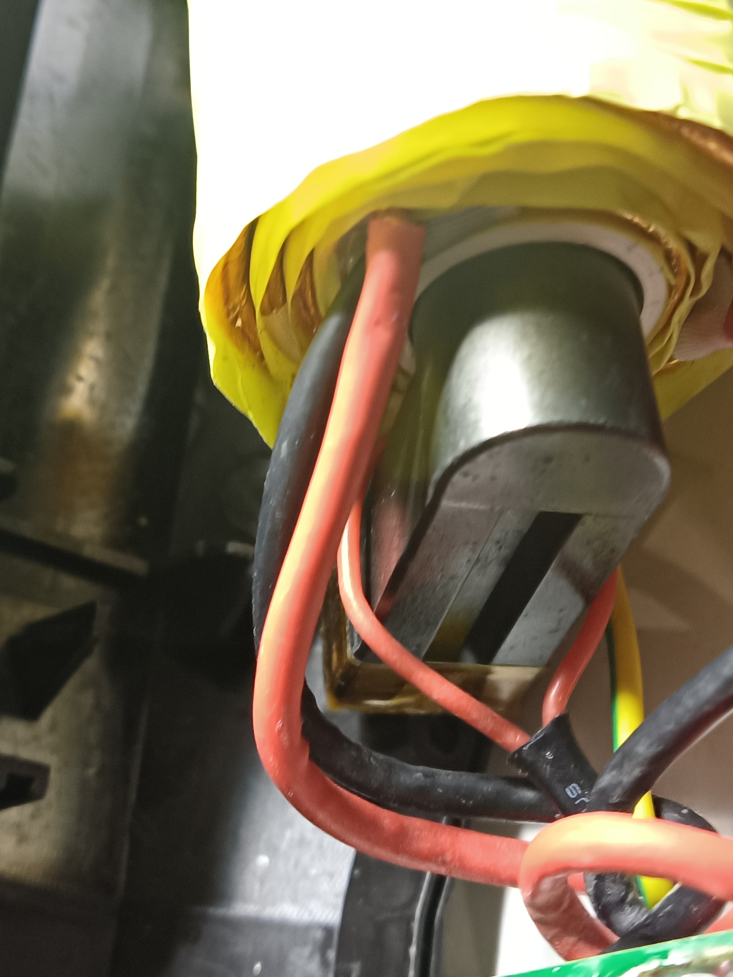

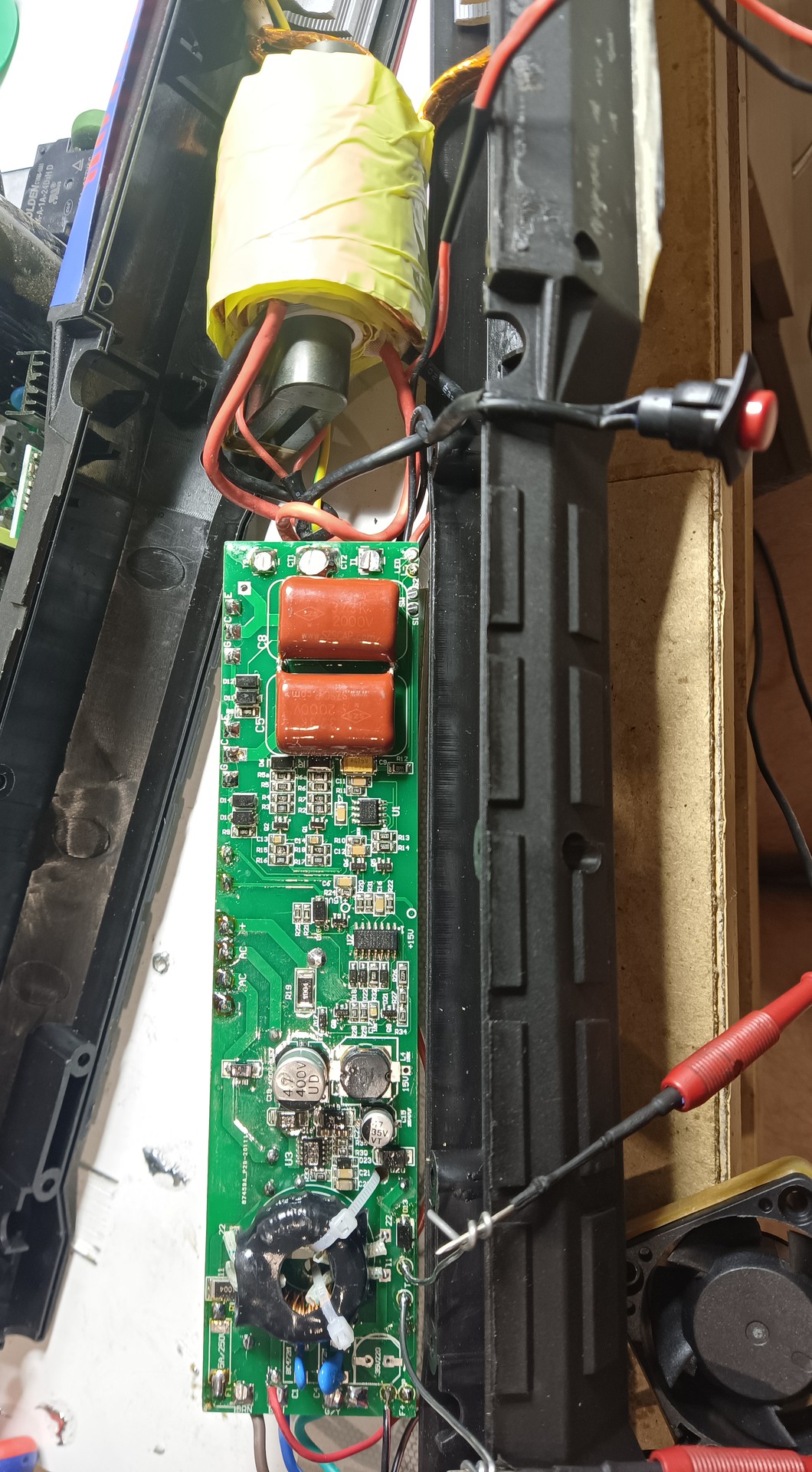

Üdv. Kaptam egy kínai hevítőt, ami nem működött. Kiegett biztosíték, és zárlatos mindkét IGBT.
ezeket cseréltem, a hevítés jól is működik. Van az aljában egy 12V 3W ventilátor. Ez viszont már nem működik rajra. A tápja, egy vezeték, ami át van véve egyszer a trafón. (képen gondolom egyértelmű melyik az.) Egy dióda (ami jó) soros bekötésével kapná a ventilátor az egyen 12Vot, de nem kap az semmit. Mérem a vezeték két végét, cirka 3V váltó van rajta. Miért csak annyi, mi lehet a gond?
(#) pipi válasza jdani hozzászólására (») Ápr 14, 2022 /
Mivel mérted? Az nem 50Hz, nagyfrekis műszer kéne oda, multiméter saccolókának sem jó....
Milyen dióda? Eredeti? vagy már valaki cserélte 1n4004-re, ami nyilván ugyanúgy nem jó, nagyfrekis diófa kell, esetleg a DC oldalra egy (low esr ) kondér sem ártana
(#) jdani válasza pipi hozzászólására (») Ápr 14, 2022 /
Sima multival mértem, a dióda eredeti. Érdekes, hogy a kondi helye ott van, de nem volt oda forrasztva semmi. Próbának egy sima 220µF nem tenné meg?
(#) ferci válasza jdani hozzászólására (») Ápr 14, 2022 /
40-60 kHz-en ( sacc ) a multi nem jó semmire.
A kondi helyére tegyél pár µF kondit, elkó se kell, a ventilátor terhelés kicsi.
Úgy mérjél DC-t.
A dióda UF4002(...3) például.
(#) jdani válasza ferci hozzászólására (») Ápr 14, 2022 /
Nem értem, eredetileg hogy működhetett. Nem úgy nézett ki a forrasztás, mintha az a rész javítva lett volna. Próbáljam meg 100uf 50V?
Beteheted, ha nincs kisebb ... de venti nélkül ne kapcsold be, mert üresben nem biztos, hogy az 50 voltos elég.
47µF 63V.
A ventilátor forog. Köszi a tippet.
Csak azt nem értem, hová tűnt a bele való belőle?..

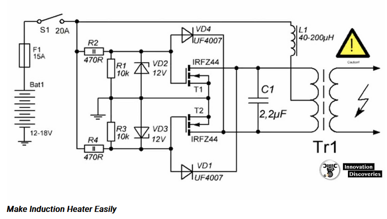

(#) erbe válasza nagyzsak hozzászólására (») Ápr 23, 2022 /
Mi lenne, ha olvasnál és gondolkoznál? Korábban is többször említettük. Az indukciós főzőlap kondija állandó. De a tekercs induktivitása változó. Mint ahogy az indukciós hevítőé is. Az indukciós hevítőnek van visszacsatolása, ami beállítja az éppen aktuális értékekhez a rezonanciafrekvenciát. Az indukciós főzőlapban van egy felprogramozott MCU, ami a mért paraméterekhez igazítja a meghajtást. Rádióadóknál létezik egy fogalom. "Pumpa áramkör" (legalábbis így emlékszek rá). A rezgőkörbe mindig akkor adagol energiát, mikor felfelé ível a szinuszjel. Így pontosan követi a rezonanciát és pótolja a rezgőkörből lesugárzott energiát.
Hasonlóan működnek a hálózatra tápláló napelemes inverterek, kissé továbbfejlesztett módon.
Ha ráteszed a rezgőkörre a főzőlap tekercsét, mivel biztosítod a megfelelő visszacsatolást?
Többféle is van, nem lehetetlen, hogy jó lesz. A hevítőnél kiszámították az értékeket. Jó lesz hozzá a főzőlap X induktivitása?
„Nem igen latok a kimeneti rezgőkörről mérő visszacsatolásokat.”
Indukciós hevítő
Szerinted ez nem hasonlít a multivibrátor kapcsoláshoz? A VD1, VD4 a visszacsatolás.
