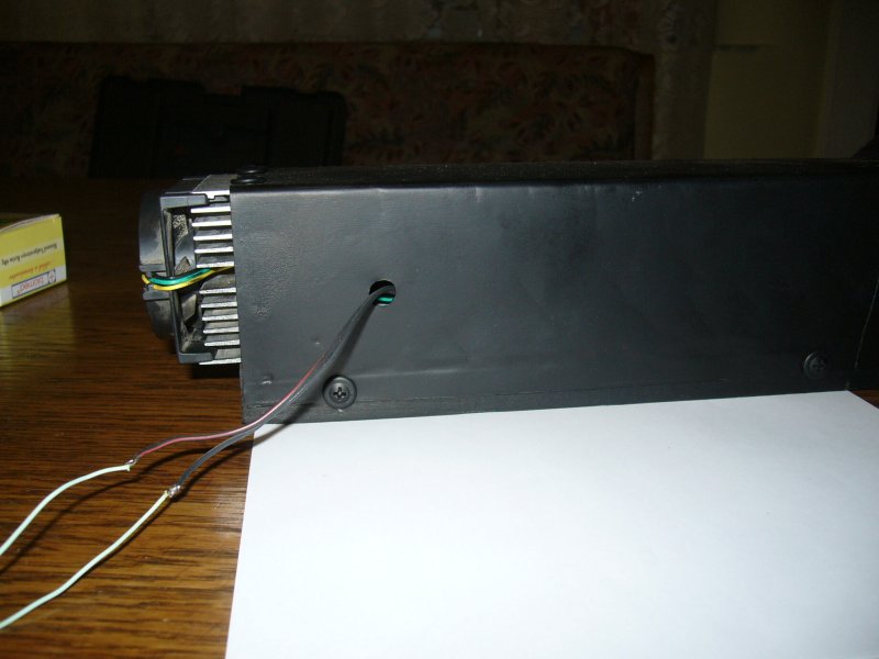

Sziasztok!Valaki tudna felvilágosítást adni arról,hogy a galvóban lévő két tekercs 2-2-szálja hova van kötve,hiszen a képeken csak két vezeték megy csak bele.Ez egy open loop lenne,de ehez azt írták valahol,hogy nem kell visszacsatolás!Már megvan a ház,csapágy,mágnes a tengelyen,két tekercs benne van,és most nemtudom hogy hova mit! Erről az áramkörről volna szó! Erről hajtanám meg ,dehát a két tekercs? Köszönöm a segítségeteket!
(#) Tomi20 válasza Árpi hozzászólására (») Júl 10, 2008 /
Lehet hogy hülyeséget írok, de szerintem ellentétesen össze kell őket kötni. Egyik végét a másik elejével. Párhuzamosan. (ezt csak most találtam ki átgondolva a működést...)
(#) Djatis válasza Árpi hozzászólására (») Júl 11, 2008 /
Igen jól írják.
Egyik elejér a másik végével ,és így lessz két véged.
Bár a tekerés itányától is fűgg hogyan és hova mert akárhogy kötöd működik de ha az írány nem egyezik akkoris működik de nem olyan erősen fogja a mágnest érezhetően.
Ilyenkor van az hogy leég a galvó vagy nagyon melegyzik.
Próbálgatni kell ha jól van a két tekercs összekötve akkor már kb 2 volton minimális amper mellett is bikamódon kell megfogja a tengyelyt.
Ha pedig rosszul van összekötve akkor bármekkora áramot adsz neki viszonylag könnyedén eltekered.
Ere oda kell figyelni.
(#) Árpi hozzászólása Júl 11, 2008 /
Köszönöm a válaszotokat,most már értem a tekercseket,a megadott áramkör két tranzisztor kimenete lenne akkor a tekercsekre,az ellenállások felől lenne a táp,a poti valamit szabályoz,és a jp1-jp2-az micsoda? És melyik bemenetet kell akkor a földre kötni? Már csak ennyit kérdeznék tőletek Kicsit kínai ez a galvo,meg vezérlése,valaki azt írta, hogy nagyon könnyű megcsinálni,de nem egyszerű de majd valahogy csak meg lessz!

(#) Tomi20 válasza Árpi hozzászólására (») Júl 13, 2008 /
Heló
Ebből a meghajtó áramkörből kettőt kell építened, az x és y tengely miatt. JP1-re megy a szkenner, JP2-re a vezérlő áramkör kimenete. Ez csak egy teljesítmény végfok. Ahhoz hogy működjön szükség van számítógépre meghajtó programra, és egy DAC-ra, ami a számítógépből jövő digitális jelet analóg jellé alakítja. Nagy vonalakban ennyi.
