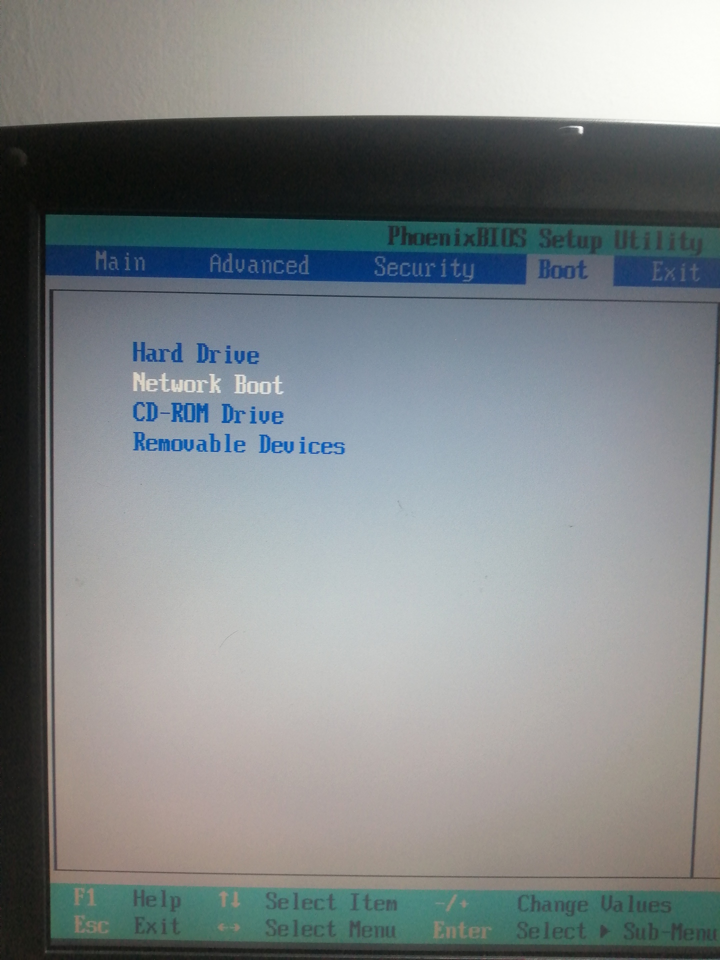

Van nekem egy nagyon régi ismeretlen márkájú laptopom.
Az a probléma hogy nem tudok usb ről fel tenni semmilyen operációs rendszert a laptop tipusa clevo D630SU. Ha kiveszem belőle a merevlemezt akkor csak a kűlső usb merevlemezt imeri fel a pendrájvot viszont nem.

(#) uniman válasza david87 hozzászólására (») Máj 2, 2022 /
A "Clevo" az nem egy "ismeretlen" márka! A laptopoknak pedig van saját fórumuk..: https://www.hobbielektronika.hu/forum/laptop-javitas-tuning
Az akkori laptopokra még csak CD-ROM-ról lehetett OP-t telepíteni...(meg FDD-ről).
Más kérdés, hogy a max. 1 Gb RAM melyik OP-hoz elég...

(#) Doky586 válasza david87 hozzászólására (») Máj 2, 2022 /
Feltalálták már a DVD-t...

(#) david87 válasza Doky586 hozzászólására (») Máj 2, 2022 /
Köszi de majd keresek egy DVD ésmegprobálom. Arról
