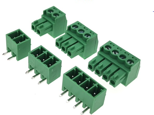

Másik kézenfekvő megoldás az elkötés, szakadás lehetőségének minimalizálása. Ehhez kellene a tápra mondjuk egy hasonló csatlakozó, mint ami a forrasztóállomásra tettél, ebbe fixen forrasztva a 4 vezeték. Ha négy vezetéket használsz, akkor ezen a csatlakozón keresztül kötöd be a vezetékeket, ha kettőt akkor meg banán aljzaton. A kettő között meg egy kapcsolóval válthatsz, ami gyakorlatilag csak a sense és a kimenet-et rövidre zárja.
Tudom, nem erre gondoltál megoldásnak, hanem mit tegyél a tápon belül a sense és kimenet közzé.
(#) Skori válasza majkimester hozzászólására (») Máj 24, 2022 /
Jó ötlet, hasonlót tervezünk is: dugaszolható sorkapocsból létezik, viszonylag kicsi, ami 20A áramot bír. Ilyenből több is elférne, ez előlapon, és a hátlapon is. Kisebb és olcsóbb mint a banánhüvely/dugó páros, és nem nagyon lehet elcserélni a vezetékeket.
A sense és a kimenet közötti ellenállások helyett FET-re épülő (kimeneti feszültségtől függő) áramgenerátort tervezek. Ilyenkor ha a sense lábon kisebb áram folyik mint ami az áramgenerátor árama lenne, akkor a FET teljesen kinyit és összeköti a kimenetet a sense lábbal (ha elég kicsi az Rdson, akkor a bevitt hiba is nagyon kicsi lesz). Ha a vezetéken feszültség esik és be van kötve a sense, akkor 0,1...2mA áram fog folyni a sense lábon ami a sense vezeték ellenállását nézve remélhetőleg már olyan kicsi hibát visz be ami elhanyagolható lesz (Így a FET ellenállása dinamikusan növekszik a vezetéken eső feszültséggel együtt.). Aztán majd meglátjuk, hogy a gyakorlatban is így lesz-e, kivéve ha addig jön egy jobb ötlet és inkább azt valósítjuk meg.
A hozzászólás módosítva: Máj 24, 2022

(#) vision61 válasza Skori hozzászólására (») Máj 24, 2022 / 1
A Gossen Metrawatt Konstanter sorozatnál is ehhez hasonló "sorkapocs" van a készülék hátlapján. (Valószínűleg másoknál is, én ezt ismerem.) Az előlapon csak a szokásos aljzatok vannak. Ezeknél 75 ohm-os ellenállás van.

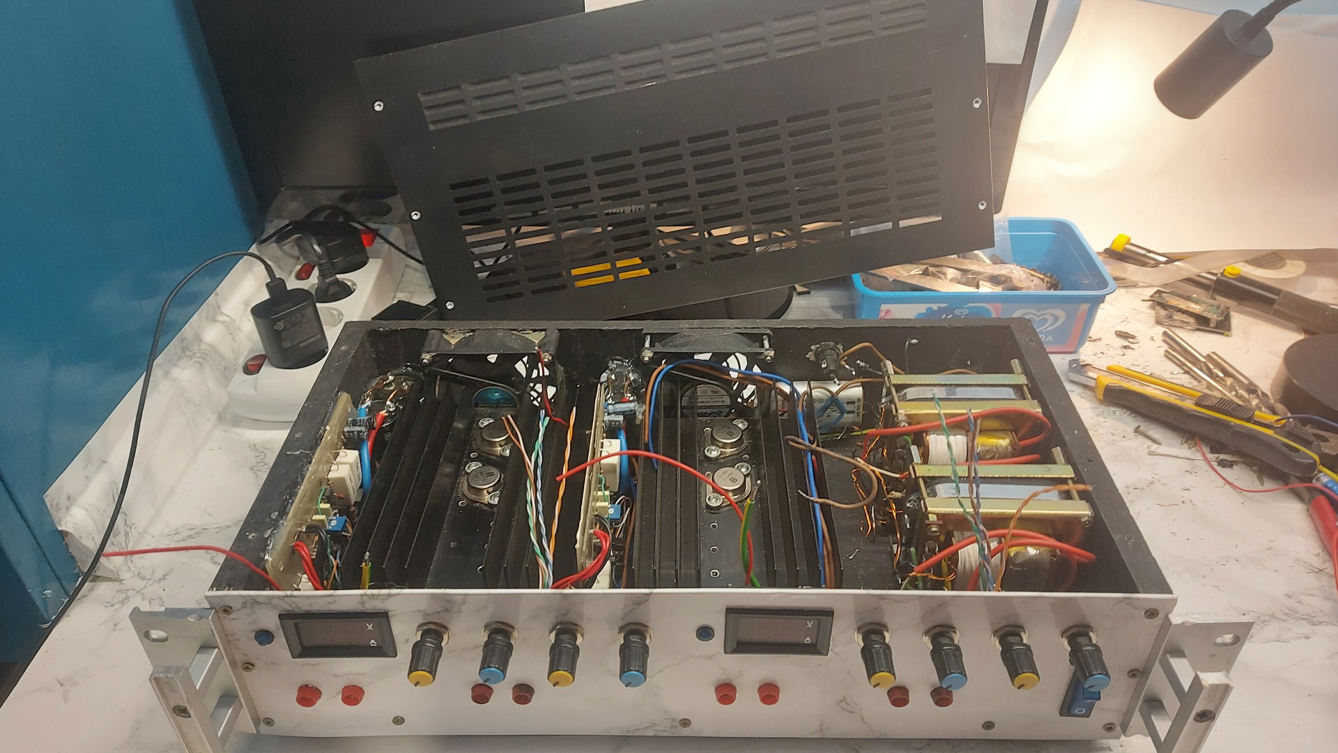

(#) Transztyuszeres hozzászólása Jún 18, 2022 / 2
Labortáp építés v3.0:
Szétkaptam darabokra a két dupla tápom és lesz belőle egy korrekt.
A cikkek közt szereplő edison14. 2x30V/3A
Full analóg, a venti szabályzás a proli007 féle egyszerű és jó megoldás. (PC tápból bontott Schottky és IRF3205)
45 foknál indul.
Fel van készítve 5A-re. Csak egy toroid kell bele és pár módosítás, de lehet hagyom a hypersil-eket és marad a 3A.
Hővédelem oldalanként. Egyszerű termosztát 10A-es. 90 foknál dobja a primert/trafó.
Minden volt hozzá, csak munkámba van de nekem ez hobbi és a dupla táp árak elég jól elszaladtak és venni bárki tud.
Na meg ehhez full doksi van és javítható bagóért.
Vélemények vagy kérdés jöhet.
Kép:
A hozzászólás módosítva: Jún 18, 2022
(#) Ge Lee válasza Transztyuszeres hozzászólására (») Jún 18, 2022 /
Mivel rajzot nem csatoltál így nem igazán tudni mit is építesz, de így az emlékeim alapján ha a topikban fellelhető rajzok közül választanék akkor inkább az LPSU-t választottam volna, filléres alkatrészekből áll, ha minden kiegészítőt beleteszel akkor sokoldalú, és még kész nyákokat is árulnak néha hozzá amit csak be kell ültetned.
Analóg szabályozónál a teljesítményt kapcsolástól függetlenül a disszipáció kezelhető mértéke szabja meg (feltételezzük hogy nincs előszabályozó). Itt is inkább a fetek vannak előnyben, mert vagy alapból (ha sikerül azonos gyártási szériából egyformákat kapni) vagy némi trükkel több db (akár 8-10) is párhuzamosan kapcsolható. Strapabíróbbak és olcsóbbak is mint egy tranzisztor.
Működi leírást is találsz hozzá, a javításához sem kell diploma.
Vagy ott van még a szintén fetes EM-1-re keresztelt elektoros tápom ami ugyan nem olyan jó cserébe tetszőlegesen igényre szabható, akár 8-900V-os labortáp is építhető vele.

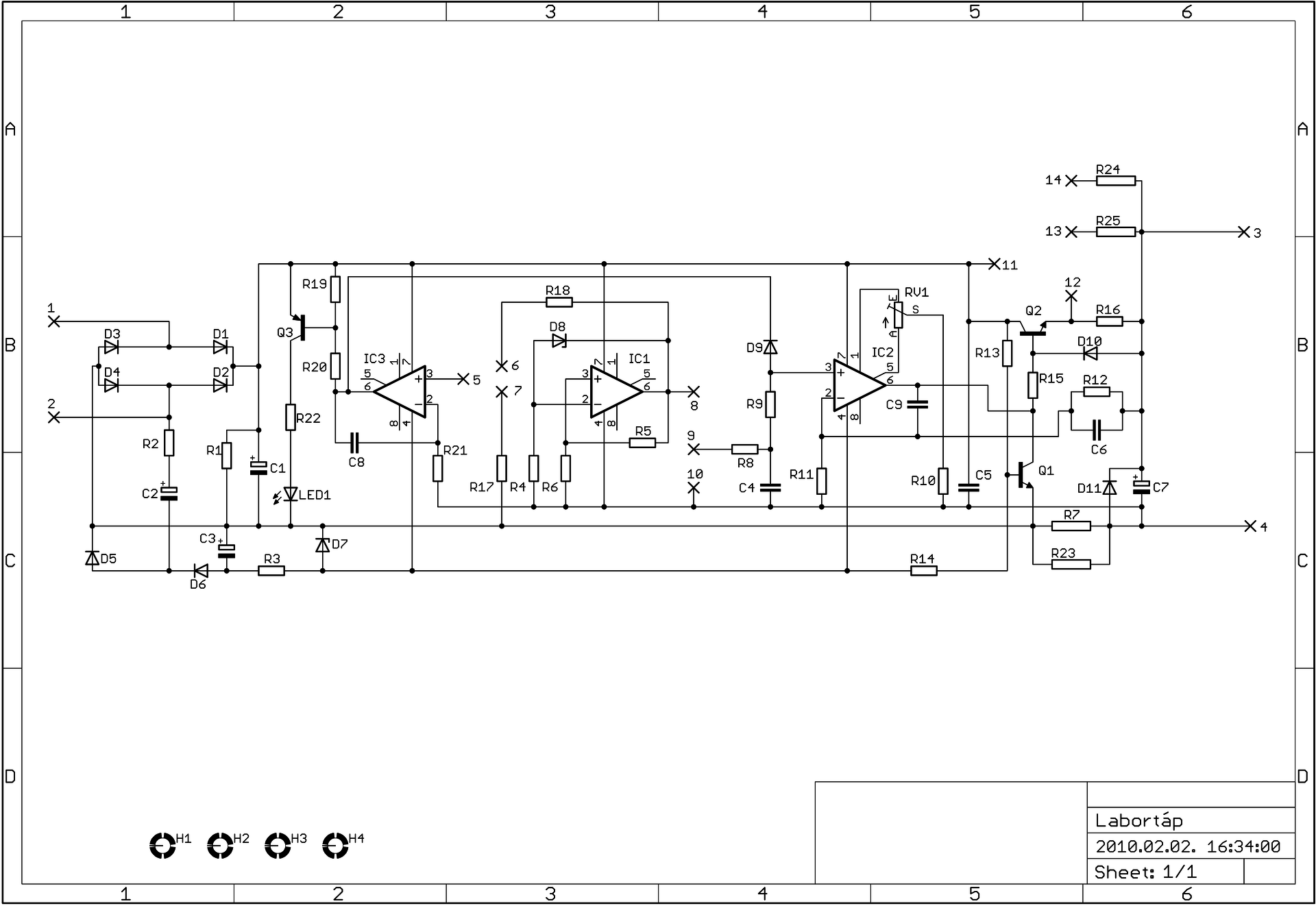

Ott van a cikkek közt a rajz.
Akkor legyen csatolva a rajz + link:
https://www.hobbielektronika.hu/cikkek/stabilizalt_labortapegyseg_0...l?pg=2
Belinkelem a ventilátor szabályzót is:
https://www.hobbielektronika.hu/cikkek/ventillator_hofok-vezerlese.html
Ehhez volt minden itthon, nulla, azaz zéró forintomba került ez, és azonnal itt a fiókban.
Módosítás: Puffer elkó 10000uF, diódák 6A/100V sönt egyelőre 1 Ohm 10W (4-4,4A).
Így már nem félreérthető a dolog. Végül is tényeket közöltem, de jöhetnek tanácsok.
Ha jól emlékszem erre a rajzra szokták mondani, hogy inkább ne. Ehhez gyárt a kínai nyákokat is amiből többen vettek már, és úgy minden harmadik el szokott füstölni belőle.
