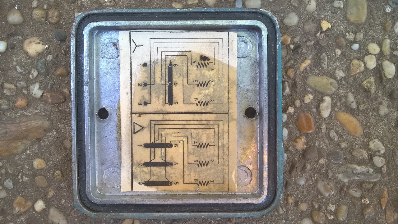

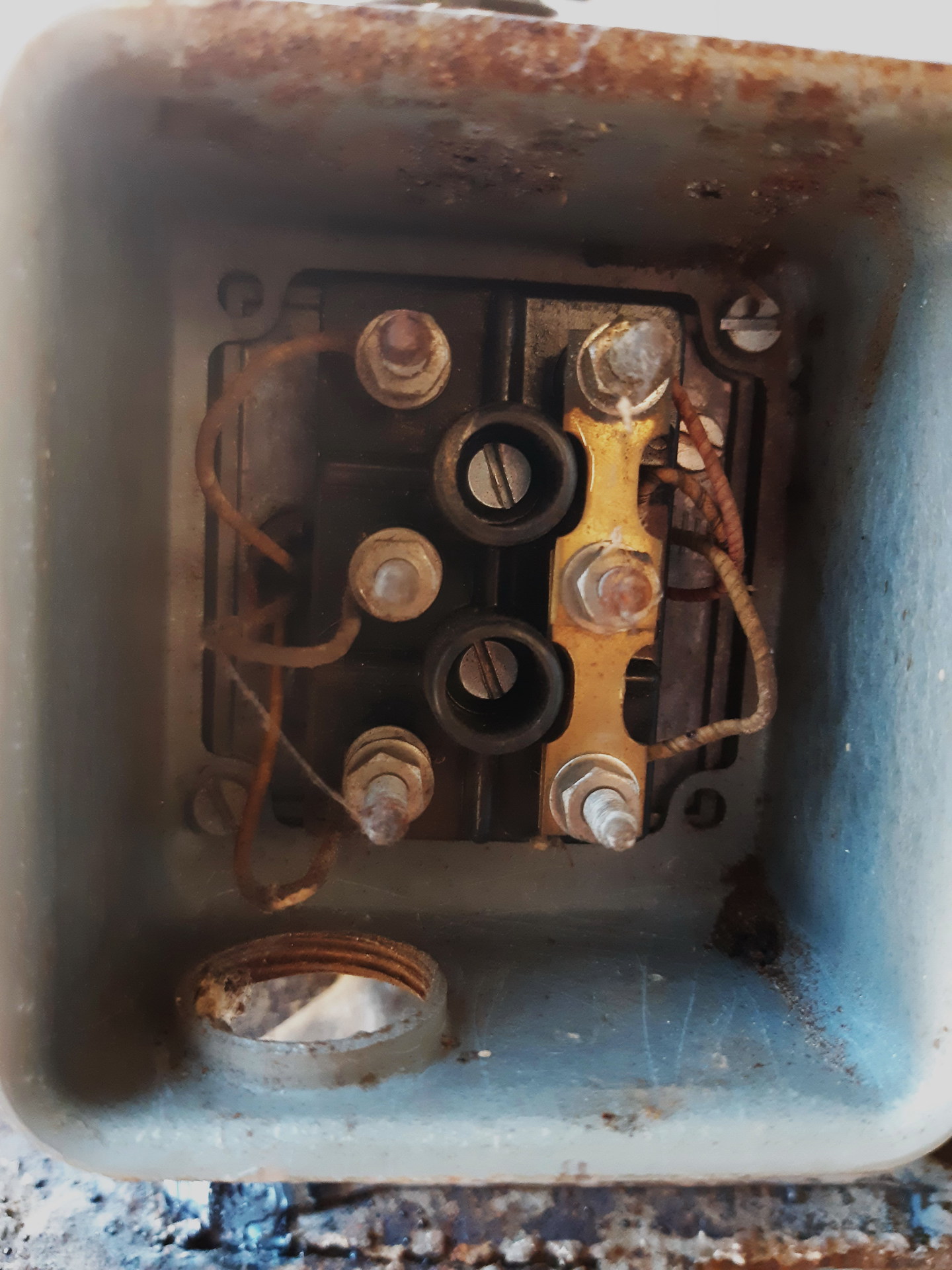

(#) fakezű hozzászólása Aug 15, 2022 /
A képeken látható motort szeretném bekötni egy fázisra, hogy kipróbáljam, működik-e.
A kapocsfedélen lévő rajz alapján odáig eljutottam, hogy most csillagba (380V-ra) van kapcsolva, és át kell kötni deltába.
Utána melyik kapcsokra kell kötni a 220V-ot? Illetve ehhez nem kell kondenzátor?
(#) Alkotó válasza fakezű hozzászólására (») Aug 15, 2022 /
Nem tudjuk a funkciót, de 120W 3 fázison csekély teljesítmény, amit az 1 fázisról való járatás kb. még megfelez. Érdemes mérlegelni, mire lehet elég egy ennyire parányi teljesítmény.
Ha csak kipróbálni akarod, akkor elég megmérni a tekercseket külön-külön (célszerű hozzá levenni az átkötéseket), illetve a testhez képesti átvezetésüket.
(#) granpa válasza fakezű hozzászólására (») Aug 15, 2022 /
A téma rajzai közt találsz megoldást.
(#) VIM válasza Alkotó hozzászólására (») Aug 15, 2022 /
Szia! S4! Szakaszos periódikus üzemindítással 40%-os kihasználtságit igénybevehető. Ez a motor szinte semmire sem jó ha valaki ettől többet szeretne elvárni.
