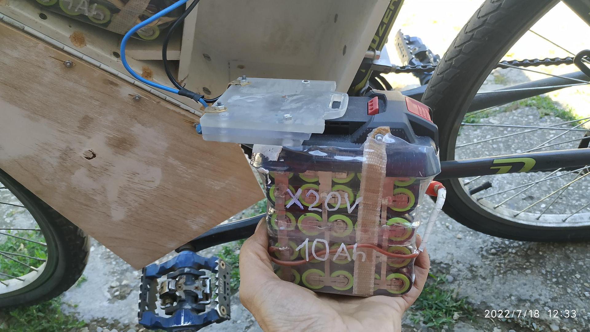

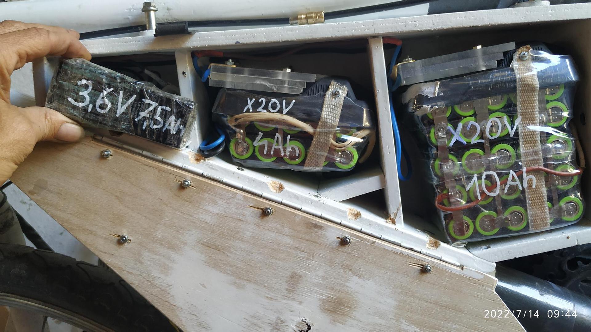

Szia. Igaz, de nem fog összejönni. A terv az, hogy veszek 3db X20V-s 4Ah-ás parkside akkut és adapterekkel összefogom párhuzamosan. Ennek, elképzeléseim szerint elégnek kell lenni az általam elvárt sebességhez és az emelkedőm megmászásához is. Ha belegondolok, csak az adaptereket kell megcsinálni, az akku már kész van. Viszonylag olcsók is, meg van rá 1 év garancia. 1db már van. Ha még sem válnának be (bár kétlem), vannak ilyen fúróim, majd jó lesz hozzájuk. A bringa így tud kb 23Km/h sebességet vízszintesen és 16-17 Km/h-t a felém lévő emelkedőn. Ha kalkulálok a 25% feszültség növelésével biztos meglesz az emelkedőn az a sebesség amit most vízszintesen tud. Azzal megelégednék. Ha 6 cellást akarnék, akkor kéne egy BMS plusz 4 db ilyen aksi. Az 40 db cella, az 6*6-os pakk. Ugrik a garancia. Én ezeknél jobb és olcsóbb aksit nem tudok venni. Az innen-onnan kibontott cellákat meg nem szeretném.

Talán nem is kényszernek nevezném, bár pénzből mindig kevés van. Inkább praktikus megoldás. Csak gondolj bele. 6-9 havonta veszek egy új aksit (az első 3 után) és van friss blokkom a további garanciához. Igazából a jelenlegi 4 cellás aksim is úgy raktam össze, hogy van egy 1,5Ah-ás kisgép aksi a benne lévő elektronikával, és a műanyag dobozom tele van rakva laptop meg telefon aksikkal, kb 10Ah. Szüttyögtem vele épp eleget, hogy a sorokban lehetőleg azonos képességű aksik legyenek. Na ezt szeretném elkerülni. Így lesz egy új aksim. A bringám egész jónak tűnik, legyen hozzá új aksi. Egyszer.

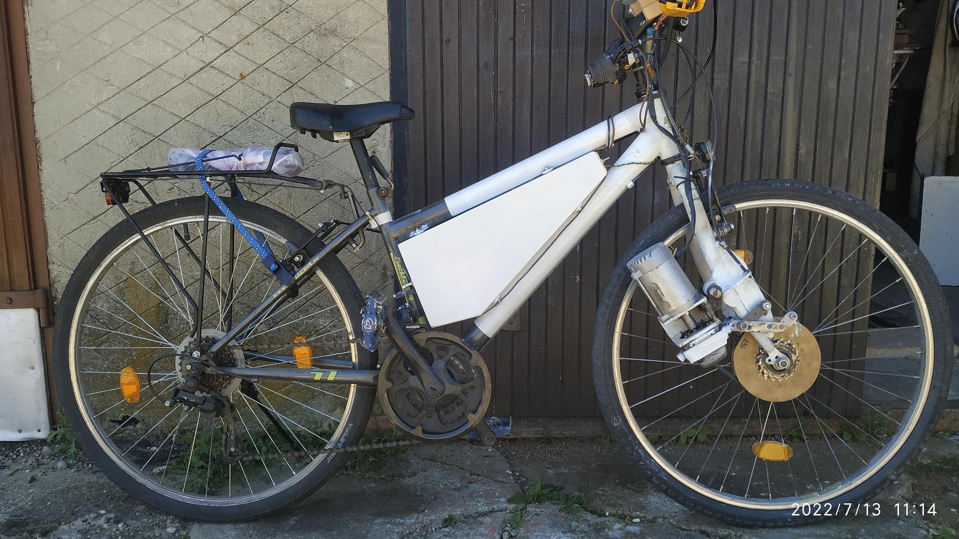

Sziasztok. A korábbi bringámon fejlesztettem egy-két dolgot. Még nincs kész, pontosabban tönkre ment a fúrógép szabályzóm, de ezt leszámítva ilyen marad. Hátha kedve lesz valakinek ehhez hasonlót építeni. Bár a kormány elé már felkerült egy fekete bringás kosár.
