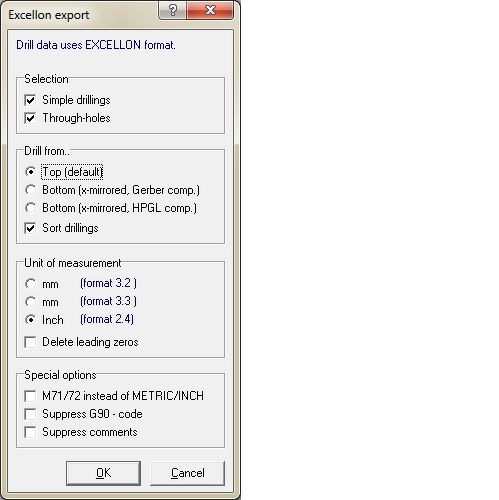

Sprint layout 5.0 -ból lehet gyakorlatban exportálni gerbert? Nekem a furatfájlt a gerbernéző (gerbv) szerint elrontja (nem oda esnek ahová kellene)... Tényleg nem jó, vagy csak rossznak látszik? A SL képnéző funkciója szerint jól néz ki (illetve nem szépen csak éppen olyannak kell lenni)..

A generáláskor, és a nézegetőbe való beolvasáskor is tudod módosítani a koordináták "alakját", és a mértékegységet is. Akkor jó a megjelenítés ha a két helyen azonos a beállítás.
Valóban; a mértékegység nem volt jól beállítva!
Hol állítottad el a mértékegységet ?
Inkább mellékelem, gyorsabb így... Neked is köszönöm, hogy időt pazaroltál rám!
Aha... akkor te ezt már elpiszkáltad valamikor, mert ez az alap beállítás.
Érdekes egyébként, hogy nekem 3 formátum van mértékegységre mm 3.2 mm 3.3 inc 2.4 A hozzászólás módosítva: Júl 29, 2022
Piszkáltam én már sok mindent ezen, mit tagadjam! (többször is valószínűleg..) De nem emlékszem mikor és legfőképp miért!
