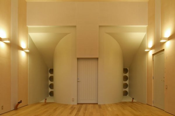

(#) segítő válasza Ge Lee hozzászólására (») Aug 8, 2022 /
„Nálam van 8db 25 centis mély úgy 360 liter össztérfogatban, és nem kell 100W ahhoz hogy remegjen alattam az ágy, 5W is elég. És nem torzít, nem kopog, nem hupog, nincs dobozhangja, a membránok alig mozdulnak meg.”
Párhuzamos vagy soros kapcsolt mélyekkel szerelt hangsugárzó hatásfoka is növekszik, a membránfelület kisebb kitérése már csak hab a tortán.

(#) Ge Lee válasza segítő hozzászólására (») Aug 9, 2022 /
Az igazi hatásfok növelő az a tölcsér, csak hát az meg beszűkíti a sávot. Ilyen szobát meg nem tudok és nem is akarok csinálni itthon. Meg ahhoz is kicsi a helyiség hogy így rendezzem be mint a második képen.
