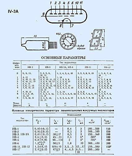

IV-3A VFD cső makrója volna valakinek, illetve megosztaná velem? Tisztelettel köszönöm
Szépnapot!
Megrajzolni esetleg ? Nem tűnik bonyolultnak !

Erről csak saccolni lehet. Ez nem műszaki rajz. De azért köszönöm.
