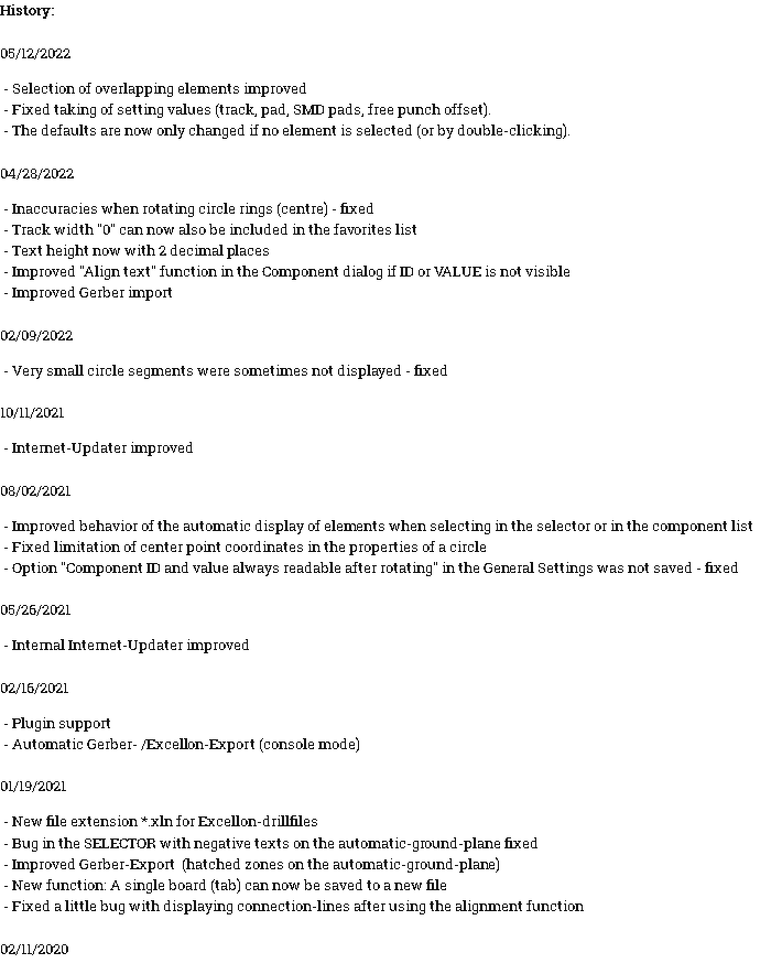

A két jelölt forrszem furata hiányzik a gerberről. Ez csak teszt, de igazad van, feltöltöm a lay fájlt, hátha valaki érez magában annyi fáradtságot, hogy megnézi

Érdekes, hogy nálad jó a kérdéses forrszem. Hmmm. A gerberview mégis nálam rossznak mutatja. Akkor akiexportálás beállításaival lehet valami? A drill-t mm vagy inch kell exportálni?

2017- ben és 2019- ben javitottak a gerber exporton.
Egyik esetben sem lehet tudni a javitás okát. A programod vagy valamelyik ezidőből és ez volt a javitás oka, vagy a néződ nem jó. Lehet a nálad hibásan megjelenő gerbert kellene megosztanod. Azt tudjuk Alkototól, hogy nála a valószinüleg friss programmal jó. A hozzászólás módosítva: Szept 10, 2022
6.0 -ás verzióból kb 100 féle van, pont azért kérdezem. Bővebben: Link
furat fájl generátorát 02/16/2021-kor javították. A hozzászólás módosítva: Szept 10, 2022

Én már ritkán használom a programot, de azt feltételezem egyedül a mellékletben lévő verzió van most.
Aki frissíti annak igen, de aki nem annak bármelyik lehet..

Oka lehet annak ha valaki nem frissíti (néhány kattintás és 1 perc)?
Ha valaki offline használja vagy tört, annak lehet akár az első kiadás is.
Igen, sajnos virágbolti verzió. Épp emiatt térnék most át a kicad-re, csak még ezt februárban elkezdtem és be akartam itt fejezni sprint-ben.
