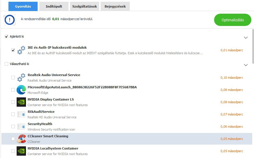

A CCleaner-t használja valaki? Op: Win10/64
A legújabb verzió a bekapcsolás után 1-2 perccel (nem azonnal) feldob egy tálcaikont ami az Intelligens tisztítást (Smart Clening) mutatja. Csakhogy ez nincs engedélyezve a beállításokban (pipa ki). A taskschd.msc-t futtatva ott van a CCleaner. Ha törlöm, a gép újraindítása után megint ott van, valami bejegyzi, de nem a CCleaner, mert az nincs futtatva. Nyilván ez hozza elő a tálcaikont is. A Malware keresők nem találnak semmit sem. Van valami ötlet, hogy lehet ezt a jelenséget kikapcsolni?
Régen ez egy nagyon jó program volt. Már egy ideje a Win-ek mint kéretlen/káros programot tartják számon. Lehet (de nem tudom) megváltozott a tulajdonosi kör, és nem a régi célok lebegnek a szemük elôtt.
Uninstalláld a CCleaner-t. Agresszívan reklámozza magát registry szinten.
Nem akarom levenni, mert van hasznos funkciója is.
A CCleaner reg bejegyzésében nincs utalás a Smart Clening-re.
Szia.
Használom én is a CCleanert, nálam is jelentkezett a Smart Cleaning, a CCleaner adja hozzá a registryhez. A Wise Care 365 programban tudtam kikapcsolni, de minden CCleaner elindítás után beteszi újra a registrybe. Meg van egy Performance Optimizer Service is azt is kikapcsolom. A hozzászólás módosítva: Szept 19, 2022
