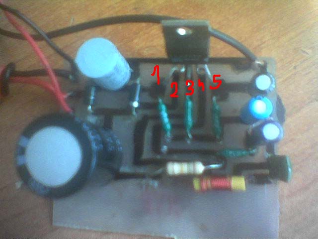

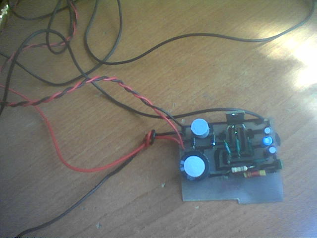

hello ... en is megepitettem a tda2030 as erosito alapkapcsolasat de nem muykodik
meg se szolal nem is zug a hangszoro ha forditva teszem ra az aramot(tehat minuszot a plusszra es forditva) akkor zug a hangfal de melegedik asz egyik dioda mint allat es ha a bemenetre feszt adok arra sem reagal szerintetek mi lehet a baj?????????????? egy kepet is belinkelek legyszi segitsetek koszi elore is ![]() ![]()
Rossz hírem van! ![]() Egy kicsit eltervezted, vagyis inkább elfelejtetted tükrözve megrajzolni a nyákot. Ezért az IC lábai fel vannak cserélve. Lásd kép...
hogy erted hogy felcsereltem a labakot??
nem jol van belotve vagy fel kell csereljem a labakot ...de mejiket mejikre legyszi segits KOSZi nagyon ![]()
Ha összehasonlítod a kapcsolási rajzzal, akkor láthatod, hogy az IC 1-es lába fel van cserélve az 5-el, a 2-es pedig a 4-el.
Azt tudod tenni, hogy az IC-t a panel másik oldaláról forrasztod be. Érted? Ha nem, kérdezz! Persze a csere miatt lehet, hogy az IC elszállt. Üdv!
Igen, a panel másik oldaláról, de a hűtőborda ugyanarra fog állni.

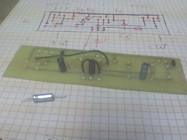

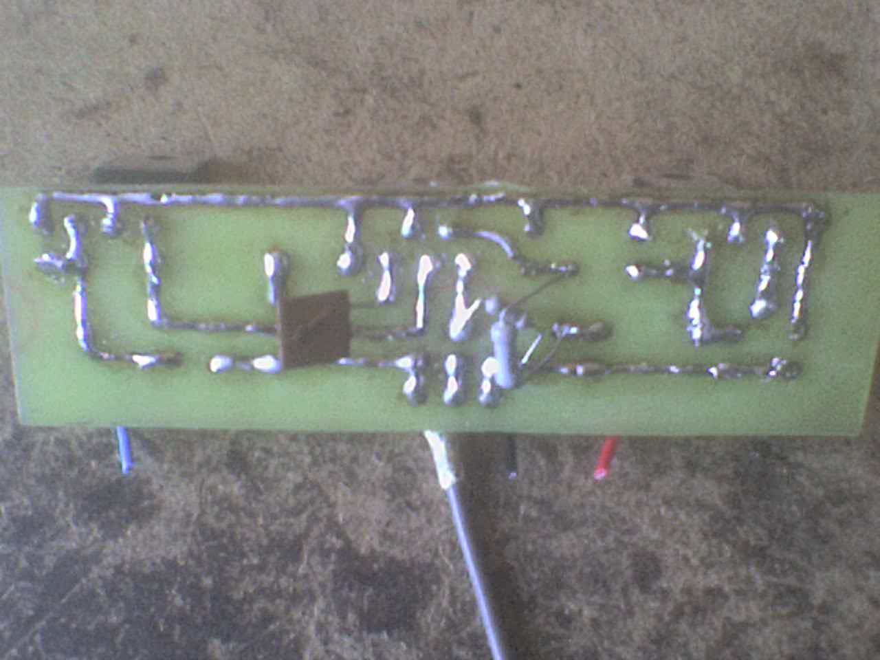

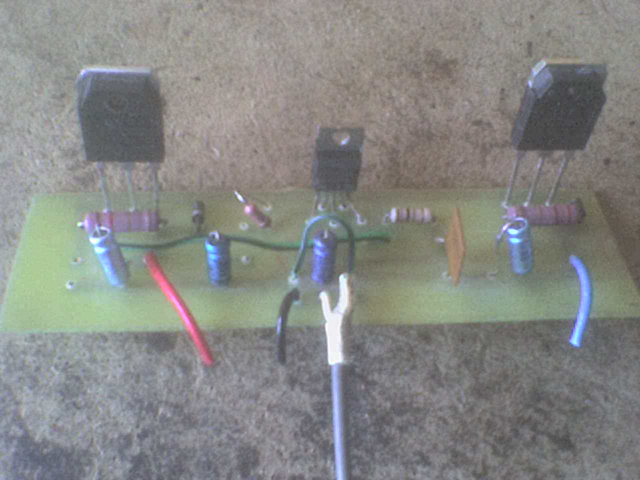

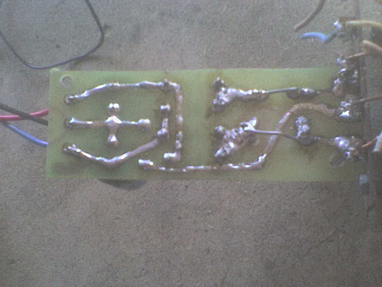

talan rossz az egyesz panel vagy roszul lett megytervezve ?? nem ez az elso aramkorom (nem is az utolso) de nem tudtam rajonni me lehet vele pedig minden ugy van akogy a kapcsolasban szerepelt az ic is kicsereltem hatha az volt a rossz de nem Most is ugyan azok a tunetek nem zugy a hangszoro,ne reagal a feszre,ha forditva kotom az aramot melegszik a dioda es annyi lehet hogy elolrol kellene kezdjem az egyeszet???? vagy meg van remeny hogy mukodjon ez a kapcsolas ezen a panelen ha van meg valami otleted megkoszonnem ha segitenel meg szeretnem epiteni ezt a kapcsolast mert mannyit olvastam rola es anyi mindenki megepitette mar ![]() kosz a segitsegedet remelem meg fogsz ![]()
Könyörgöm, felejtsd már el azt, hogy ha nem megy így, akkor ráadom fordítva a feszt!
Ezzel tuti kinyírod a végfokot. Másodszor, biztos ami biztos alapon, mielőtt kipróbálod, küldj egy képet, hogy lássuk, minden jól van-e. Harmadszor, a képen ha tudod, tüntesd fel, hogy melyik vezetéket hová kötötted. Ja, és küld egy linket is, hogy melyik kapcsolási rajz alapján csináltad, hátha ott van a hiba. (azt már csk zárójelben jegyzem, hogy lehetne jobb minőségű a kép) ...és természetesen szívesen segítek! Üdv! |
