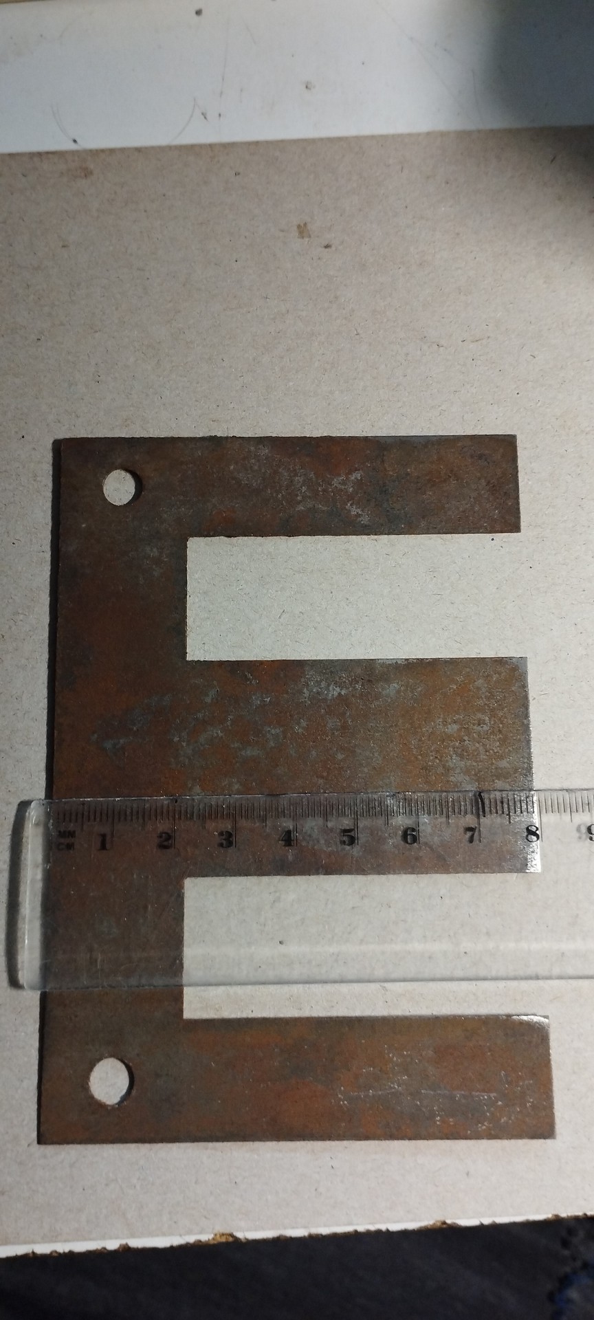

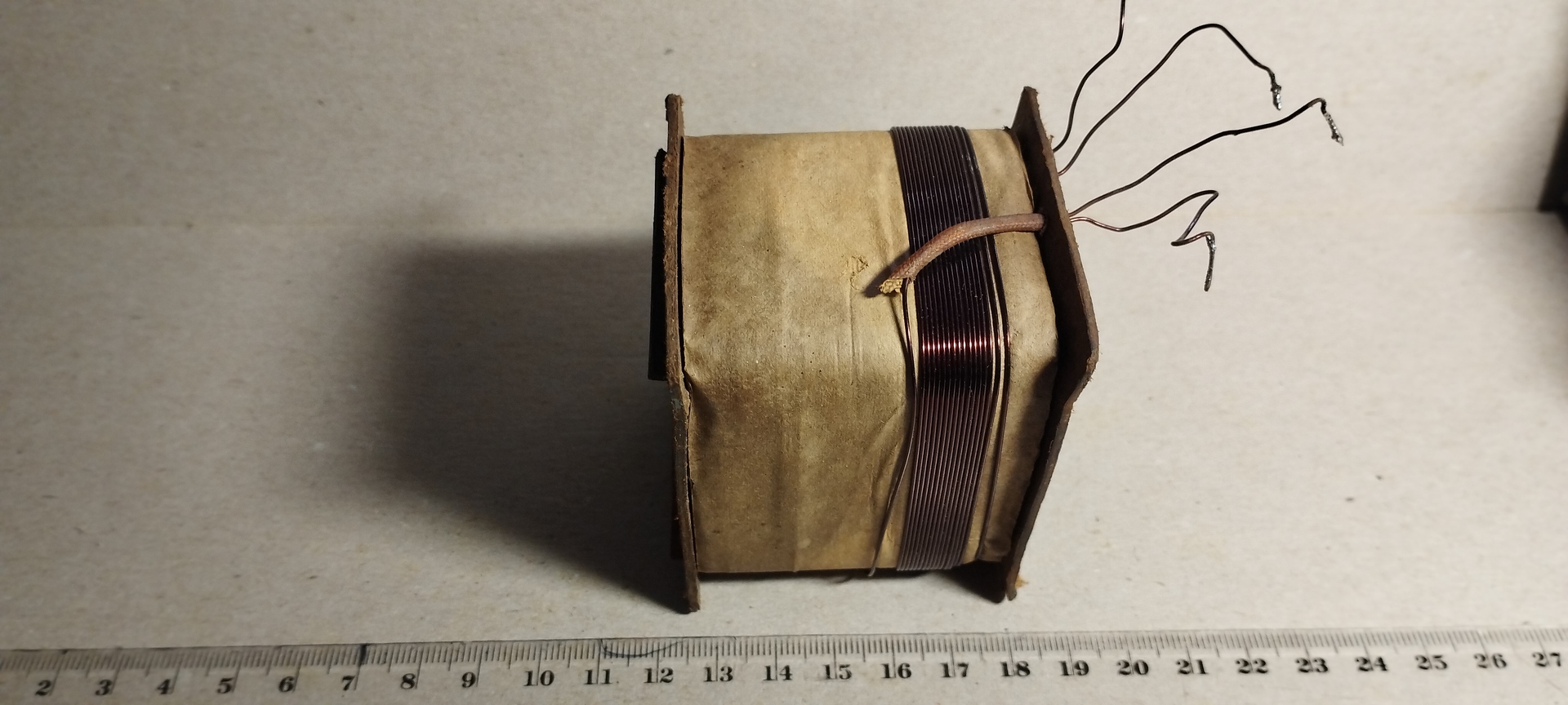

(#) martin66789 hozzászólása Okt 13, 2022 /
Az alábbi oldalon található elektroncsöves erősítőhöz szeretnék hálózati transzformátort készíteni.
Van egy nagyobb jó régi transzformátor aminek esetleg fel tudom használni a Primer tekercsét?
Érdekes tekercs mert a Primer tekercsről le lehet húzni a Szekunder tekercset ami már nincs a legjobb formában, de a primer rész még eléggé egyben van.
A transzformátor primer oldala ⌀0,7-es huzallal van tekerve. Találtam transzformátor méretező programot, jól lehetnek megadva ott az adatok?
Esetleg vannak még sorkimenő transzformátorok, ha ez nagy lenne.
(#) granpa válasza martin66789 hozzászólására (») Okt 13, 2022 / 1
Ez ballisztikus rakétával bolhára. Harmad ekkora is bőven sok hozzá.
Nem szeretem ezeket a méretező táblázatokat, egyedi kiszámolásnál megbízhatóbb nincs.
A hozzászólás módosítva: Okt 13, 2022

(#) Ge Lee válasza martin66789 hozzászólására (») Okt 14, 2022 /
Azt a trafót teljesen újra kellene már tekerni, úgy el van öregedve azon a huzalon a lakkozás, és a lemezek is rozsdásak. Keress inkább bontott rádió trafót (pl. Velence deluxe) annak a trafója egy az egyben felhasználható a projekthez.

(#) majkimester válasza Ge Lee hozzászólására (») Okt 14, 2022 / 1
Azt miből látod, hogy a (primer) huzalon el van öregedve a lakkozás?
Vannak gyárilag ilyen színű lakkozások, a kép alapján ezt nehéz lenne megállapítani.
