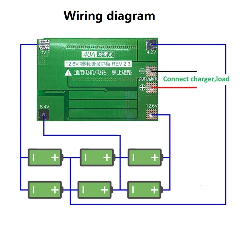

Lehet hülye kérdés,de két BMS-el ellátott akkupakk mennyire köthető párhuzamba egymással? Szereztem egy akkus fűnyírót akku nélkül,így hát vettem hozzá még ősszel BMS-t meg vannak hozzá bontott celláim, viszont a 7s 3P felállás úgy néz ki kevés lesz, a BMS melegszik valamint cellák se tudnak annyi áramot amennyi kéne,erősebb terhelésre leesik a feszültség. Arra gondoltam kívülre teszek párhuzamba bekötve még egy akkut, kérdés hogy a BMS-ek mennyire szeretik az ilyesmit?
Szeretik, nem okoz nekik gondot. Az akksik legyenek azonos feszültségen az összekapcsolás pillanatában.
Az szuper. Az azonos feszültség nem lesz gond, úgyis egyszerre kell rajta legyen a két pakk. Köszönöm a segítséget.
