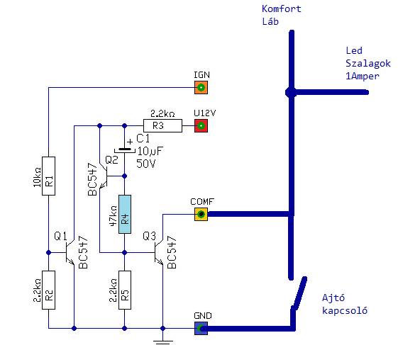

(#) toth1996 hozzászólása Okt 23, 2022 /
Valahogy meglehetne oldani azt hogy ha leveszem jaromotornal a gyújtás a belső világítás felkapcsoljon olyan üzemmódba mikor kinyitjuk az ajtót ?
Az autóba van ardunio (bc).

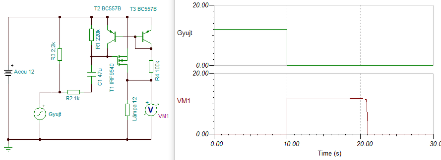

(#) proli007 válasza toth1996 hozzászólására (») Okt 23, 2022 /
Hello! Ha így megfelel..
(#) toth1996 válasza proli007 hozzászólására (») Okt 23, 2022 /
Akkor pici módosítás tudsz végezni rajta kérlek .
Amikor kinyitom az ajtót a komfort modul segítségével felkapcsolodik a belső lámpa és elhalvanyul.
Arra gondoltam hogy amikor leveszem a gyújtás (nem veszem ki a kulcsot rádió egyéb működik) akkor valamelyik ajtó erzekelire egy negatív pulzust kapjon mint ha kinyitottam volna az ajtót és bekapcsolják a belső lámpákat.
Gondoltam így egyszerűbb komfort modult.
Gondolom a 12v olyan szál amikor kihúzóm a kulcsot eltűnik .
IGN gyújtás ,COMF pedig az ajtó kapcsoló elé .
Mosfet helyet tranziztort tudok itt használni? Èppp nincs ilyen itthon .
Az ábrát jól olvasom ?
Amikor gyújtás kap a kapcsolás akkor behúzza a mosfet és így "nyitva van az ajtó " alapított jelez a komfort modul nak ?
Mert ha igen akkor pont a fordítótját szeretném
A 12V maradhat fixen is, mert nincs rajta fogyasztás.
Ha tranyót használnál, az csak egy pillanatra rántja meg a komfortmodult. Lehet az nem lesz elég számára, mert gondolom zavarszűrés is van a bemenetén.
Akármilyen Fet-et használhatsz, csak N csatornás legyen.
Igen, ezek a rövidítések.
Természetesen. Mikor leveszed a gyújtást, akkor kapcsolja a komfort modult..

Bocs h beleszólok, de az 1,1 x R1 x C1 az csak kb fél szekundum, nem 10sec. Ha másról van szó, akkor bocsi.
(#) proli007 válasza afazakas hozzászólására (») Okt 24, 2022 /
Hello! Semmi gond, de 47e-6*1e5=4,7 De fogalmam sincs Ő mennyi időt szeretne, mer el nem árulta és ez a komfort modult vezérelné csak.. (Látom Te is küzdesz a német billentyűvel..)

(#) proli007 válasza toth1996 hozzászólására (») Okt 24, 2022 /
Oké! Közben megrajzoltam úgy, hogy sima NPN tranyó jó legyen bele nehogy akadáky legyen a Fet hiánya.. Kb. 5 sec ideig "nyomja a gombot".
(#) afazakas válasza proli007 hozzászólására (») Okt 24, 2022 1 /
Ezen a rajzon a két BE kinyit, átsöntöli az R4, R5 ellenallasokat, az idoállandó pedig 1,1 x R3 x C1 lesz.
Hosszabb idozitőt ami ráadásul állitható is, én digitálisan csináltam biztonságosan, vagy vannak idozito ICk (nem 555). Vagy CD4060 kimenetei diodakkal blokkoljak az oszcillatort, az inditas pedig resettel tortenik. Mikor felszamol a bekotott diiodak kombinacioig, akkor azok blokkoljak az RC oszcillatort. Egzakt, nincs elektrolit kiszaradás, párás környezet miatt, nagy ellenállásoknál idozites változás.
Még 1 tanács: Autóban én az áramkör bemeneti inditóvonalát legalább 2xBE nyitofeszre alakitanám (a Q1 emitter es test kozze min 1 db nyitodioda). Sokszor megjártam már anno. A testre kötött BE zajimunitása nagyon gyatra.
Hello! Ha megnézed, hogy hány rajzot tettem már fel a fórumra, rájössz, hogy én ezeket a dolgokat vélhetően ugyan úgy ismerem mint Te..
Egyébként cseppet félre érted a dolgot. Messze nem az R3*C1 határozza meg az időállandót. Ennél azért trükkösebb a kapcsolás. Csak első ránézésre nem látszik. Mellesleg a bemeneten 10k/2,2k osztó van, ami nagyobb mint a 2*BE. De egyébként pedig ez nem egy atomóra, csak egy igénytelen és lehetőleg egyszerű parasztos időzítő.
(#) afazakas válasza proli007 hozzászólására (») Okt 24, 2022 /
Igen, igaz, a Q2 tulajdonképpen kapacitás multiplikátor. A zajturesi aggályokat viszont fenntartom, tápon szűrőkondi nincs, stb. De tenyleg elnézést, nem szólok bele többet. Ezek az észrevételek, elobb utobb ugyis majd kijonnek használat közben.

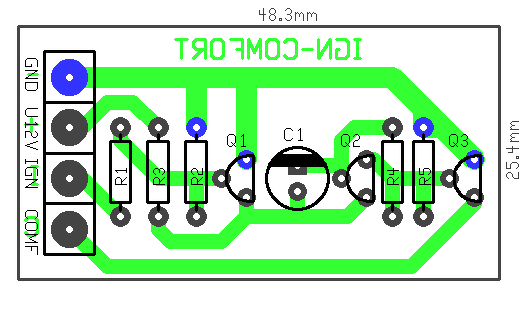

(#) toth1996 válasza proli007 hozzászólására (») Okt 25, 2022 /
Köszönöm szépen.
Plusz nyáktervet is kaptam hát nagyon köszönöm.
Üdv .
Kicsit gondolkodtam és eszembe jutott hogy az ajtó nyitásnál kapcsolja az összesen 1 amperes led lábtér világítást.
Nem szeretném hogy világítson csak a fölső lámpa .
Az jó lehet hogy Collector elé rakok egy nagy ellenállást és akkor akkora áram nem tud folyni GND felé? Számolások alapján 1.5-1k?

(#) proli007 válasza toth1996 hozzászólására (») Okt 25, 2022 /
Hello! Erre én hogy válaszoljak?
Nem tudom mi hova és miért van bekötve. Azt mondtad, hogy a komfort izét kapcsolja az ajtókapcsoló. Oda vélhetően elég a kistranyó. Ha lámpák is vannak rajta, amit közvetlen kapcsolnak, akkor bizony kell a Fet.(és a gyors kikapcsolás is.)
De ha közös a lábtér világítás a komforttal, akkor honnan fogja tudni, mit kellene működtetni?
Ha beteszel egy ellenállást, az az izzókat nem fogja meghajtani, csak épp a komfort nem fogja észre venni. De mi van, ha 5 sec időre világít a lábad?
Ezzel a kapcsolással csak így tudod működtetni..
