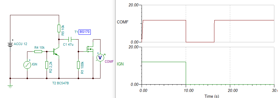

Valahogy meglehetne oldani azt hogy ha leveszem jaromotornal a gyújtás a belső világítás felkapcsoljon olyan üzemmódba mikor kinyitjuk az ajtót ? Az autóba van ardunio (bc).
Hello! Ha így megfelel..
Akkor pici módosítás tudsz végezni rajta kérlek .
Amikor kinyitom az ajtót a komfort modul segítségével felkapcsolodik a belső lámpa és elhalvanyul. Arra gondoltam hogy amikor leveszem a gyújtás (nem veszem ki a kulcsot rádió egyéb működik) akkor valamelyik ajtó erzekelire egy negatív pulzust kapjon mint ha kinyitottam volna az ajtót és bekapcsolják a belső lámpákat.
Ja, hogy Te a Komfort modult vezérelnéd..
Gondoltam így egyszerűbb komfort modult.
Gondolom a 12v olyan szál amikor kihúzóm a kulcsot eltűnik . IGN gyújtás ,COMF pedig az ajtó kapcsoló elé . Mosfet helyet tranziztort tudok itt használni? Èppp nincs ilyen itthon . Az ábrát jól olvasom ? Amikor gyújtás kap a kapcsolás akkor behúzza a mosfet és így "nyitva van az ajtó " alapított jelez a komfort modul nak ? Mert ha igen akkor pont a fordítótját szeretném A hozzászólás módosítva: Okt 23, 2022
A 12V maradhat fixen is, mert nincs rajta fogyasztás.
Ha tranyót használnál, az csak egy pillanatra rántja meg a komfortmodult. Lehet az nem lesz elég számára, mert gondolom zavarszűrés is van a bemenetén. Akármilyen Fet-et használhatsz, csak N csatornás legyen. Igen, ezek a rövidítések.
Okés köszönöm .
Idézet: „Amikor gyújtás kap a kapcsolás akkor behúzza a mosfet és így "nyitva van az ajtó " alapított jelez a komfort modul nak ?” Működése fordítótja amit írtam??
Természetesen. Mikor leveszed a gyújtást, akkor kapcsolja a komfort modult..
Szupi akkor össze dobom probanyákony.

Bocs h beleszólok, de az 1,1 x R1 x C1 az csak kb fél szekundum, nem 10sec. Ha másról van szó, akkor bocsi.
Hello! Semmi gond, de 47e-6*1e5=4,7 De fogalmam sincs Ő mennyi időt szeretne, mer el nem árulta és ez a komfort modult vezérelné csak.. (Látom Te is küzdesz a német billentyűvel..)

Ha ez nekem szólt akkor megmondom őszintén én se tudom hogy megkora impulzus idő kell . Annyi idő kell egy gomb nyomására szánunk .

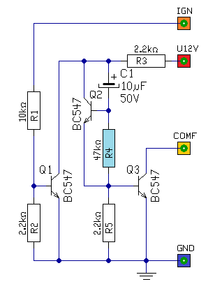

Oké! Közben megrajzoltam úgy, hogy sima NPN tranyó jó legyen bele nehogy akadáky legyen a Fet hiánya.. Kb. 5 sec ideig "nyomja a gombot".
Ezen a rajzon a két BE kinyit, átsöntöli az R4, R5 ellenallasokat, az idoállandó pedig 1,1 x R3 x C1 lesz. Hosszabb idozitőt ami ráadásul állitható is, én digitálisan csináltam biztonságosan, vagy vannak idozito ICk (nem 555). Vagy CD4060 kimenetei diodakkal blokkoljak az oszcillatort, az inditas pedig resettel tortenik. Mikor felszamol a bekotott diiodak kombinacioig, akkor azok blokkoljak az RC oszcillatort. Egzakt, nincs elektrolit kiszaradás, párás környezet miatt, nagy ellenállásoknál idozites változás. Még 1 tanács: Autóban én az áramkör bemeneti inditóvonalát legalább 2xBE nyitofeszre alakitanám (a Q1 emitter es test kozze min 1 db nyitodioda). Sokszor megjártam már anno. A testre kötött BE zajimunitása nagyon gyatra. Anno amikor meg taxiorakat szereltem autokba, olyan gondok voltak, h a 12V vonalon generator fesz. tuskek voltak, főleg gyengébb belső ellenállásű akksiknál. Ezt is szűrni kell, elektronikát min zenerrel védeni. Vannak HV bemenetu 12Vos LOW DROP stabik stb. Az elméleti rajzoktól az ipari környezetben jól működő kész áramkörökig hosszú az út. Hmmm ... Bocs, ismét belepofáztam vmibe amibe nem kértetek fel. Elnézést, .. csak látom a esetleges gyenge pontokat előre ennyi tapasztalattal. A K*orr Bre*se cegnel is elneveztek Orákulumnak, ki is rúgtak miatta még próbaidőben, Hehe..Aztán évek alatt szép folyamatosan buktak a projektek a német TUV vizsgán, pont azok miatt amit önzetlenül, őszinte segitségképpen leirtam nekik, es amit gőgösen elutasitottak. Hehe.. Akkora májhizást idült alkoholizmussal sem tudtam volna elérni. Sok sikert az áramkörépitésben !
Hello! Ha megnézed, hogy hány rajzot tettem már fel a fórumra, rájössz, hogy én ezeket a dolgokat vélhetően ugyan úgy ismerem mint Te..
![]() Egyébként cseppet félre érted a dolgot. Messze nem az R3*C1 határozza meg az időállandót. Ennél azért trükkösebb a kapcsolás. Csak első ránézésre nem látszik. Mellesleg a bemeneten 10k/2,2k osztó van, ami nagyobb mint a 2*BE. De egyébként pedig ez nem egy atomóra, csak egy igénytelen és lehetőleg egyszerű parasztos időzítő.
Igen, igaz, a Q2 tulajdonképpen kapacitás multiplikátor. A zajturesi aggályokat viszont fenntartom, tápon szűrőkondi nincs, stb. De tenyleg elnézést, nem szólok bele többet. Ezek az észrevételek, elobb utobb ugyis majd kijonnek használat közben.

Kicsit gondolkodtam és eszembe jutott hogy az ajtó nyitásnál kapcsolja az összesen 1 amperes led lábtér világítást. Nem szeretném hogy világítson csak a fölső lámpa . Az jó lehet hogy Collector elé rakok egy nagy ellenállást és akkor akkora áram nem tud folyni GND felé? Számolások alapján 1.5-1k?

![]() Nem tudom mi hova és miért van bekötve. Azt mondtad, hogy a komfort izét kapcsolja az ajtókapcsoló. Oda vélhetően elég a kistranyó. Ha lámpák is vannak rajta, amit közvetlen kapcsolnak, akkor bizony kell a Fet.(és a gyors kikapcsolás is.) De ha közös a lábtér világítás a komforttal, akkor honnan fogja tudni, mit kellene működtetni? Ha beteszel egy ellenállást, az az izzókat nem fogja meghajtani, csak épp a komfort nem fogja észre venni. De mi van, ha 5 sec időre világít a lábad? Lehet mielőtt az ember tesz valamit, meg kellene mérni/próbálni, hogy működik-e a dolog, meg logikus-e..
Rajzolok
![]() Szerk.: A hozzászólás módosítva: Okt 25, 2022
Ezzel a kapcsolással csak így tudod működtetni..
Köszönöm
![]() Az ellenállás amúgy miért nem működhet amúgy ? A hozzászólás módosítva: Okt 25, 2022
