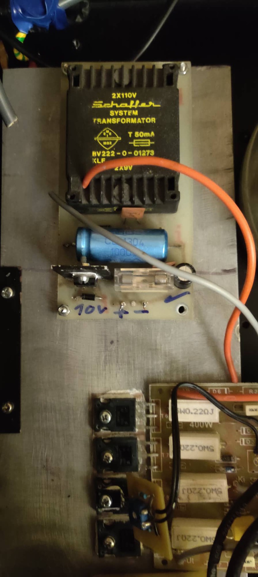

(#) SultanJr válasza reloop hozzászólására (») Nov 5, 2022 /
A meghajtást megemelni +5v al, +-65v +5v.
Így mindent kisajtolni a tápból amit lehet. Szubládába lesz.
A mellékelt képen a bordára szerelt rendszertrafó látszik, egy 5v os stabilizátor ic vel. annak a k ijárata lesz a meghajtás +5 v ja.

(#) blasz válasza SultanJr hozzászólására (») Nov 5, 2022 /
Az a baji fetes végfok,ha széthajtod megfog sülni magától.65vDc bőven elég neki 8 ohm-on.Igy is kell a venti a hütéséhez.És ugye nem arról a trafóról akarod a tápot megoldani?

(#) SultanJr válasza blasz hozzászólására (») Nov 5, 2022 /
A képen nem látszik de a borda kiteszi a teljes hosszát a doboznak. Egy 8 ohmos mélysugárzó lesz rákötve. Vélhetően még passzívan is elég az a borda.
Az csak egy segédtáp... egy Apt 100 trafója (350VA), hajtja majd 2x10000µF társaságában.

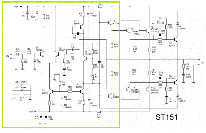

(#) reloop válasza SultanJr hozzászólására (») Nov 5, 2022 /
Így már érthető mit szeretnél elérni.
Az út amit választottál feleslegesen bonyolult és sajnos kevésbé jó mint az eredeti megoldás.
Az áramkör helyes működéséhez be kell építeni a C11, D6, R21 alkatrészeket és a párjukat!
Ezzel a segédprogrammal megtekintheted mekkorát esik az erősítő tápfeszültsége csúcsterhelésnél. A tápfeszültség minimumnál következik be a clippelés. A C11, C13 feszültsége elhanyagolható mértékben csökken két töltési periódus között, ez fedezi a meghajtó tranzisztor maradékfeszültségéből és a FET Ugs-ből összetevődő veszteséget. A nagyjelű erősítő tápja így simább, mintha stabil feszültséggel növeled meg a nagyáramú fokozatét.
Miért is vannak a Baji-féle NYÁK-on az említett diódák és ellenállások kiiktatva? A magyarázat az a gyakorlati megfigyelés, hogy akár az általad elgondolt segédtáppal, akár a rajz szerinti csúcsegyenirányítóval egészítjük ki az áramkört, nem tudjuk még 1 dB-lel sem növelni a legnagyobb kivehető teljesítményt. Wattban kifejezve ugyan imponáló eredmény jön ki, viszont hangnyomásban az 1 dB az érzékelhetőség határán mozog. Amúgy a 70/65 V az mindössze 0,64 dB. Ezért kár a pákát a felfűteni

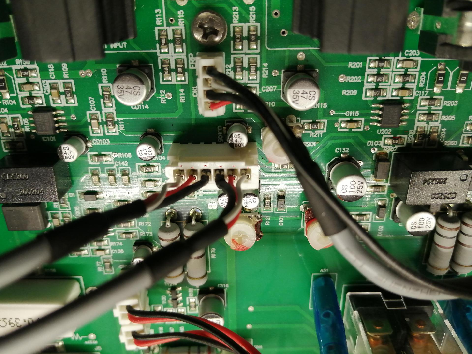

Gondom akadt T. Amp s150mkii típusú erősitőmel.
A gondja híd üzembe működik szépen de sztereó módban meg csak az egyik fele kap jelet másik oldal nagyon halkan de szól. Mit érdemes megnézni.

(#) SultanJr válasza david87 hozzászólására (») Nov 6, 2022 /
Adsz neki befelé egy színusz jelet, és az előfokzatok kijáratán megnézed megvan e egyformán a jel, legyen az tranzisztoros hajtás, vagy akár egy valamiféle ic... Ha megvan mindenhol rendesen a jel, ugyanakkora amplitúdójú vPP el, azonos bejárati jel mellett, akkor mehet tovább a buli a végfokozati panelek felé. Lehet akár egy ellenállás is a ludas...

(#) Karesz 50 válasza SultanJr hozzászólására (») Nov 6, 2022 /
Vagy akár a stereo/bridge átkapcsolót is megnézheti...

(#) david87 válasza SultanJr hozzászólására (») Nov 7, 2022 /
Adtam neki jelet meg lett a hiba helye. Egy ellenálat de nem értem hogy mind a 2 oldalt egyforma az értéke net szerint 10.1k ohm lenne az értéke. De mérve csak 5k ohm.
(#) SultanJr válasza david87 hozzászólására (») Nov 7, 2022 /
Akkor ez hamar meglett. Igen sokszor lefelé mennek értékben meghibásodáskor...
(#) david87 válasza david87 hozzászólására (») Nov 7, 2022 /
Kép lemaradt. Képen a mért értékek

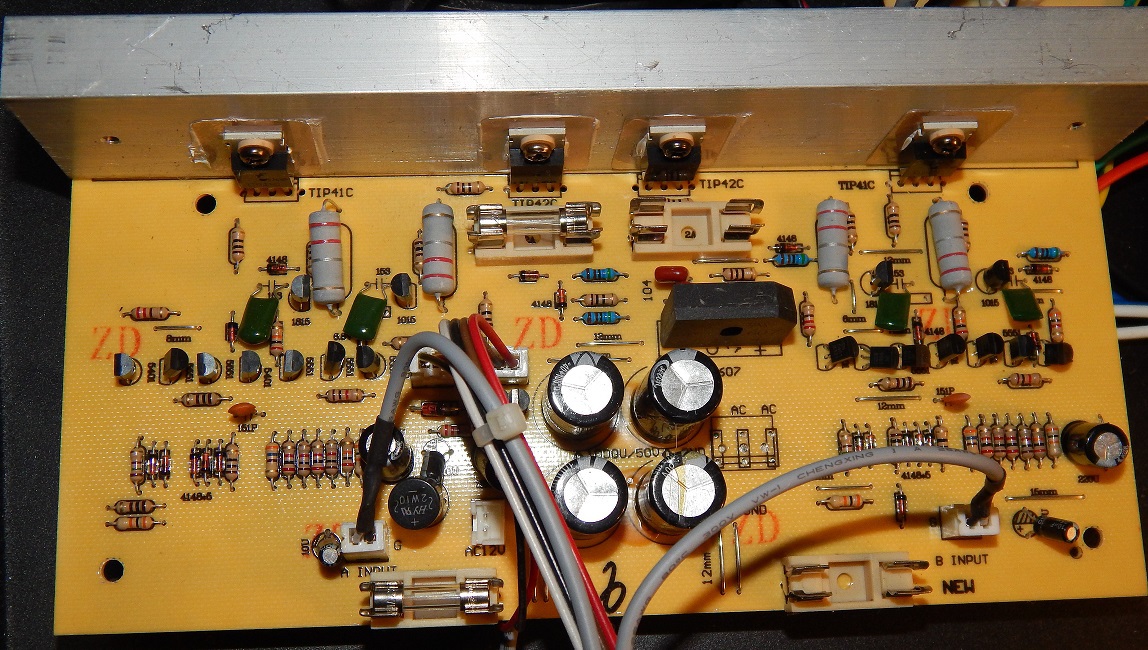

(#) Laci66 hozzászólása Nov 8, 2022 /
Egy König Amp2400 javításához kérek segítséget. Egyik csatorna halott. Amit eddig találtam az két totál zárlatos TIP, és egy kb, 0,6 ohmra megnyúlt 0,22 ohmos ellenállás. A meghajtók (2SA1015 és 2SC1815) jók. Az alkatrészboltban nem kaptam TIP-eket, ezért BD249-250C-t teszek bele és a két emitter ellenállást 5W-osra cserélem. Az lenne a kérdésem, hogy az eredeti meghajtókat tegyem-e vissza, vagy inkább BC301-303 párost? És hogy nyugalmi áramot kellene-e állítanom és hogyan?
(#) SultanJr válasza Laci66 hozzászólására (») Nov 8, 2022 /
Nincs nyugalmi áram állítási lehetőség,felesleges jobbat beletenni meghajtásból pláne olyan drága tranzisztorokat,vetekszik a készülék árával Az eredeti meghajtás bőven megfelelő!
Én is javítottam ilyen erősítőt,eléggé úgymond összeszórt darab lett...
Rengeteg meghibásodik sajnos pláne a védelem hiánya miatt! Mire leoldanának azok a biztosítékok amik rendre felülméretezettek, addigra elszáll minden más is esetedben az 5 w ellenállások.. ami nem nagy pénz de na...

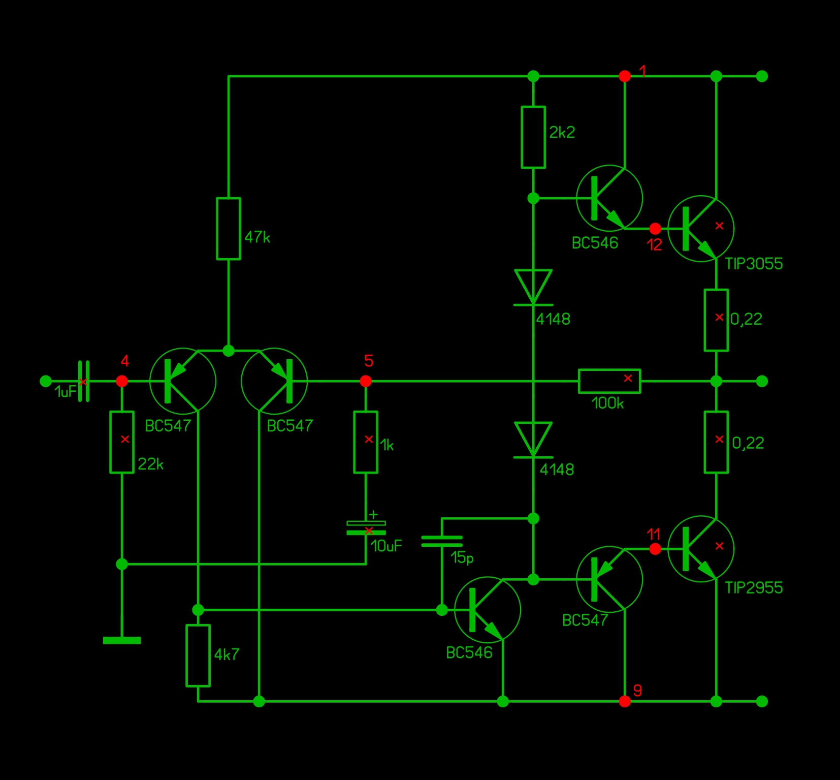

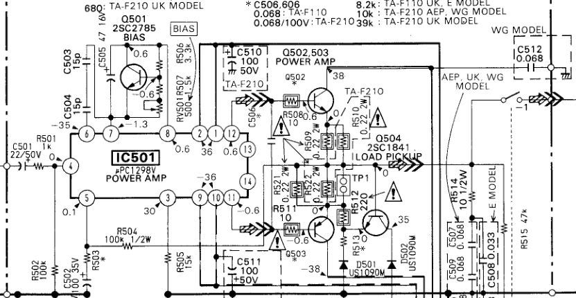

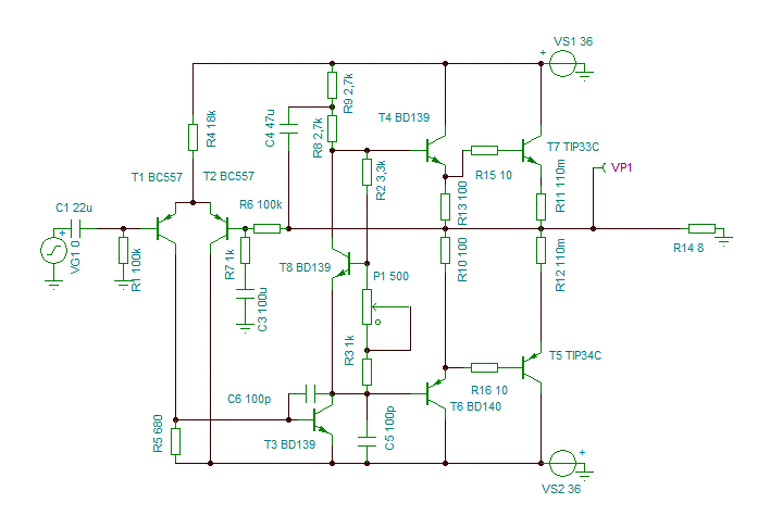

(#) morgo hozzászólása Nov 9, 2022 /
Egy uPC1298V ic-t szeretnék kiváltani egy tranzisztoros modullal. Az alis rendelésből érkezett ic-k valószínűleg rosszak, az erősítőnek meg működni kéne, ezért jött ez az ötlet.
A modul elnevezésű képen lévő erősítőre gondoltam. A piros x jelölésű alkatrészek elhagyásával, (ezek megtalálhatók az eredeti nyákon) a piros csatlakozási pontok kerülnének a számmal jelölt ic lábak helyére. Mennyire lehet életképes ez az elgondolás?
(#) Szig válasza morgo hozzászólására (») Nov 9, 2022 / 1
A modul rajzán az egyik végtranzisztor TIP2955-nek van jelölve, de egy NPN tranzisztor van berajzolva, szóval valamelyik tuti nem igaz. Vélhetőleg rosszul lett berajzolva és PNP. Téged ez most nem érint, mert a panelon lévő alkatrészeket akarod használni.
A hozzászólás módosítva: Nov 9, 2022
(#) morgo válasza Szig hozzászólására (») Nov 9, 2022 /
Köszi az észrevételt, valóban elrajzoltam, oda természetesen PNP tranyó kell, és az a panelen van.
(#) reloop válasza morgo hozzászólására (») Nov 9, 2022 /
Üdv! Bekereteztem az uPC1298-at kiváltó áramkört.
(#) morgo válasza reloop hozzászólására (») Nov 9, 2022 /
Köszönöm a rajzot! Elmentettem.
Az én elképzelésem működhetne szerinted?
A méretezést leszámítva működőképes a modulod. Azért pár jelentéktelen alkatrésszel kiegészítve lényeges jobb lenne a kapcsolás. Elsődlegesen a nyugalmiáram hőkompenzációjára gondolok, de a nagyjelű erősítőnek sem ártana legalább egy feszültségutánhúzás. Lehető legegyszerűbben szeretnéd letudni a feladatot, vagy közelítenéd észszerű határokon belül az eredeti működést?
(#) morgo válasza reloop hozzászólására (») Nov 10, 2022 /
Nincs méretezve semmi, ez az "eredeti" kapcsolás. Teszt képpen összeraktam, BD243-244 tranyókkal, +-22 V táppal. Már ott is módosítani kellett keveset, mert -100mV körül volt a kimeneti feszültség, azt meg sokalltam. A legegyszerűbben szertném összerakni a fiókban található lomokkal, de azért üzembiztos legyen amennyire lehet.
(#) reloop válasza morgo hozzászólására (») Nov 11, 2022 / 1
Megrajzoltam. T8-at fogasd a hűtőbordára! T4, T6 igény szerint kapjon hűtőzászlót. Az R5 értékével állíthatod a kimeneti egyenfeszültséget, ha növeled az értéket a kimeneti DC csökken.

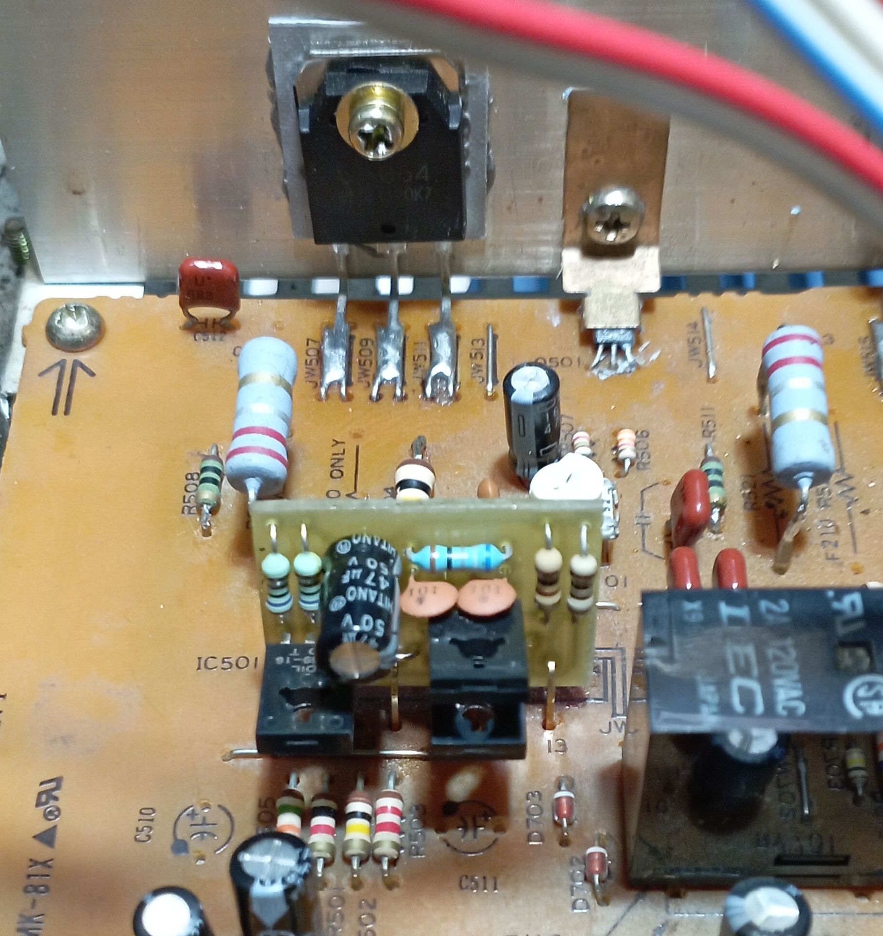

(#) morgo válasza reloop hozzászólására (») Nov 14, 2022 /
Köszönöm a rajzot! Megrendeltem a BD-ket, terveztem egy kis nyákot, amint megérkeznek a tranyók próba. T8, R2, R3, P1 az eredeti panelen megvannak, csak a T8-at cserélem BD-re, ez is a hűtőbordához volt fogatva.
A hozzászólás módosítva: Nov 14, 2022
(#) morgo válasza reloop hozzászólására (») Nov 19, 2022 / 1
Sikerült összerakni, annyi változtatással, hogy T8 maradt az erősítőben lévő eredeti tranyó, T1-T2 és a 18k ellenállás smd lett.
Első próbára hibátlanul működött, most is megy a nyúzópróba.
