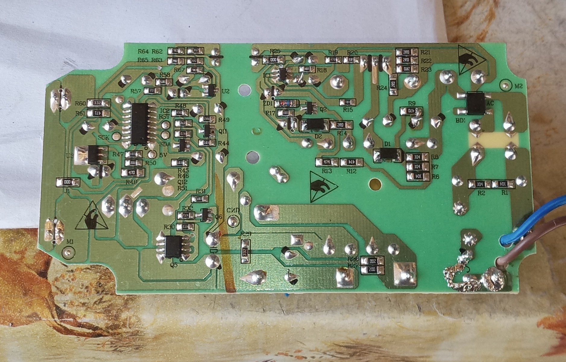

Hoztak hozzám javításra egy Parkside 20v-os akku töltőt. A primer oldalon elszállt a kapcsoló fet,meg pár ellenállás, amiket nem tudtam beazonosítani. Mivel nekem is van egy ilyen gépem, gondoltam szétszedem a töltőjét és lelesem az azonosíthatatlan alkatrészek értékét. Nos ez a látvány fogadott. Szerintetek mikor ment volna így ki hiba esetén a biztosíték?
(#) pipi válasza Remci hozzászólására (») Máj 27, 2023 /
Ha elég nagy áram folyik Az autóakksi viszi a 19-es villáskulcsot is
(#) Lucifer válasza Remci hozzászólására (») Máj 27, 2023 /
Ű ha ez hullám maradvány és nem valaki kókizta akkor az elég gyönyörű.
(#) Remci válasza Lucifer hozzászólására (») Máj 27, 2023 / 1
Rajtam kívül még senki sem szedte szét. Gyárilag ilyen
