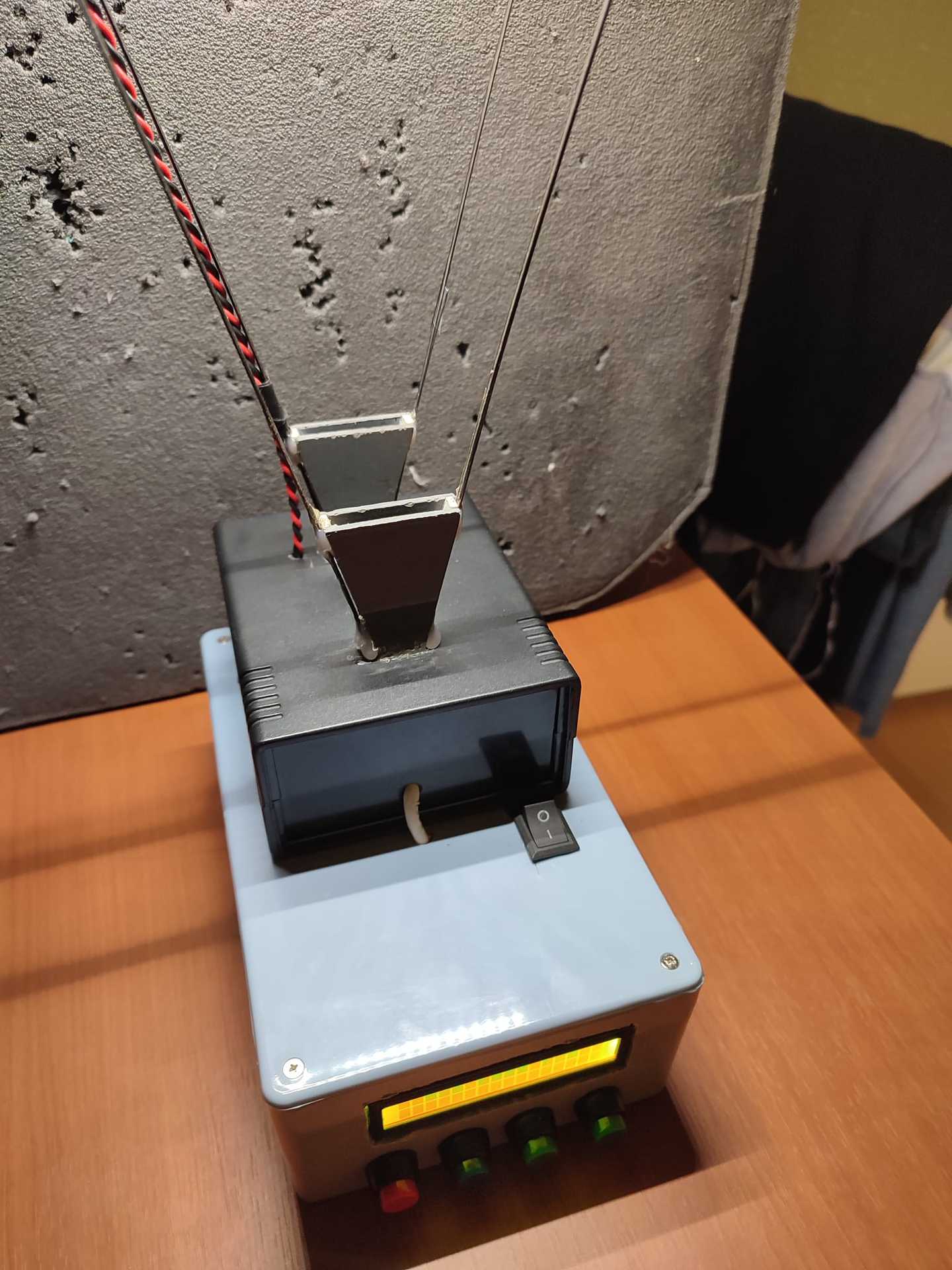

(#) norcseszto hozzászólása Nov 13, 2022 / 2
Üdvözlet!
Elkészült a sebességmérő ,az íjászathoz. A videóban (facebook)légpuska lövedéket mértem ,viszont a tömeg beírására a nyílvesszőm tömege. Így a kapott energia magas értékű. A projektet fel fogom tölteni a hobbielektronika oldalra ,ahol mindenki szabadon felhasználhatja, akár módosíthatja ,pl. a vessző tömegét légfegyver lövedék tömegére is . A projekt Arduino Unora épül így egész olcsó ,viszont jó. Az érzékelők felett 25cm magasan 25cm hosszú hideg fehér led szalagok vannak.Az érzékelők távolsága 5cm,így egész kicsire készíthető el. Én 2db 6V-os akkumlátorral üzemeltetem ,ezért a nagy szürke doboz ,aminek felét a 2 akksi foglalja el . A lövedék sebességmérő témában van fénykép az érzékelőről ,ezt nem töltöm ide fel. Azt használtam fel ,a tranzisztoros érzékelő elektronikát ,komparátorosra cseréltem ,ez látható a kapcsolási rajzon. Sok sikert az építéshez!
Jobb felbontású
Teljes kép
