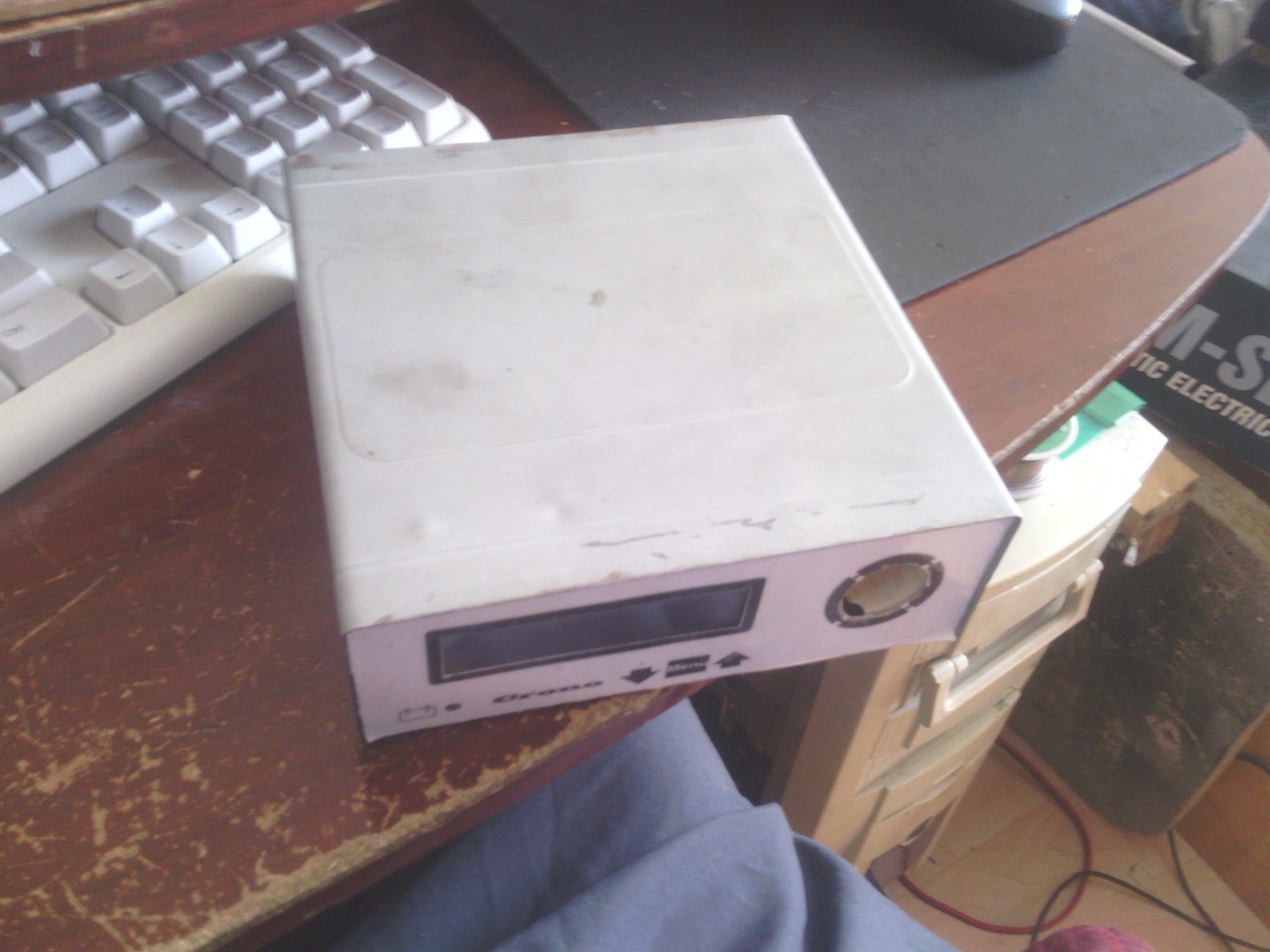

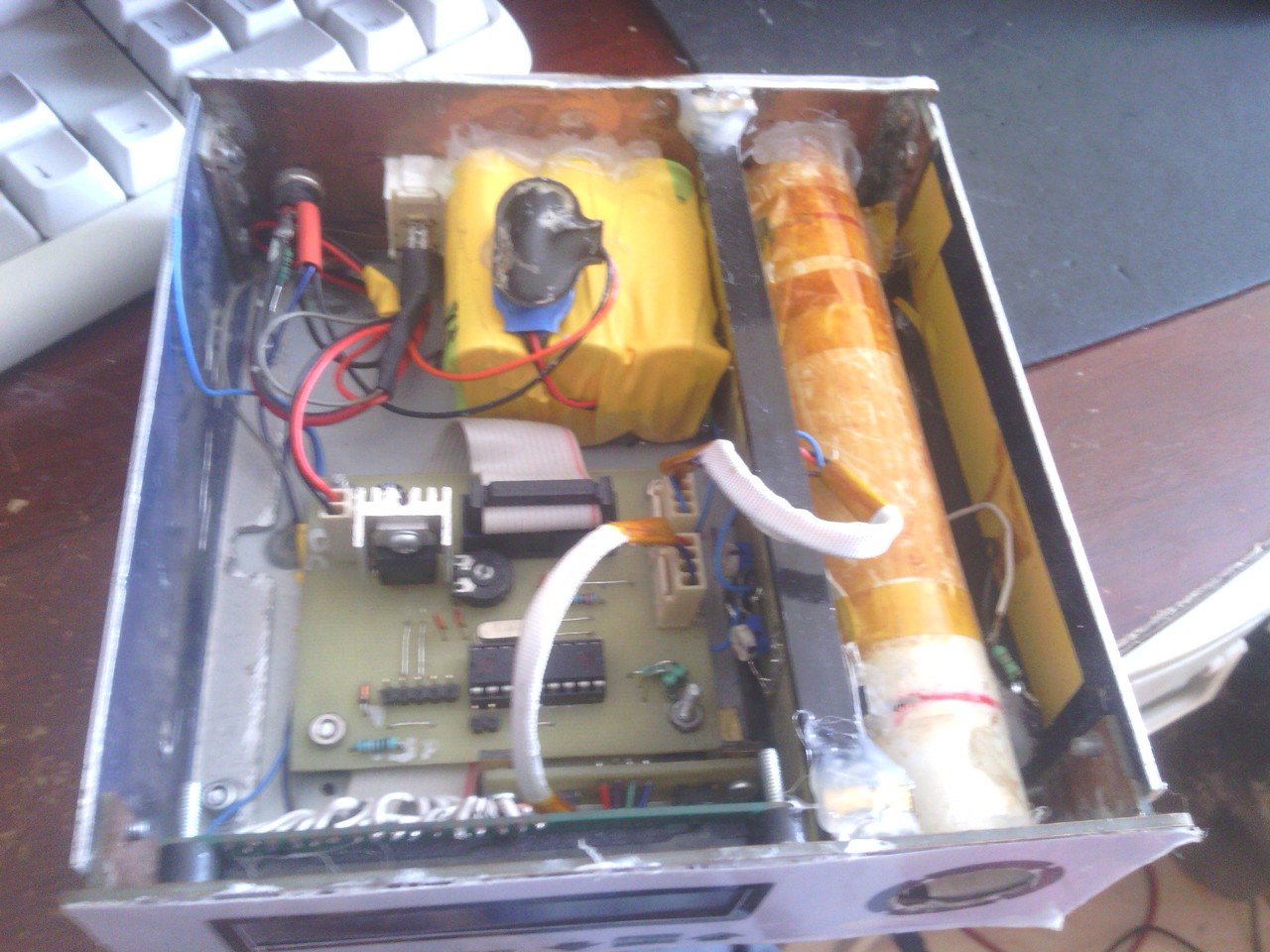

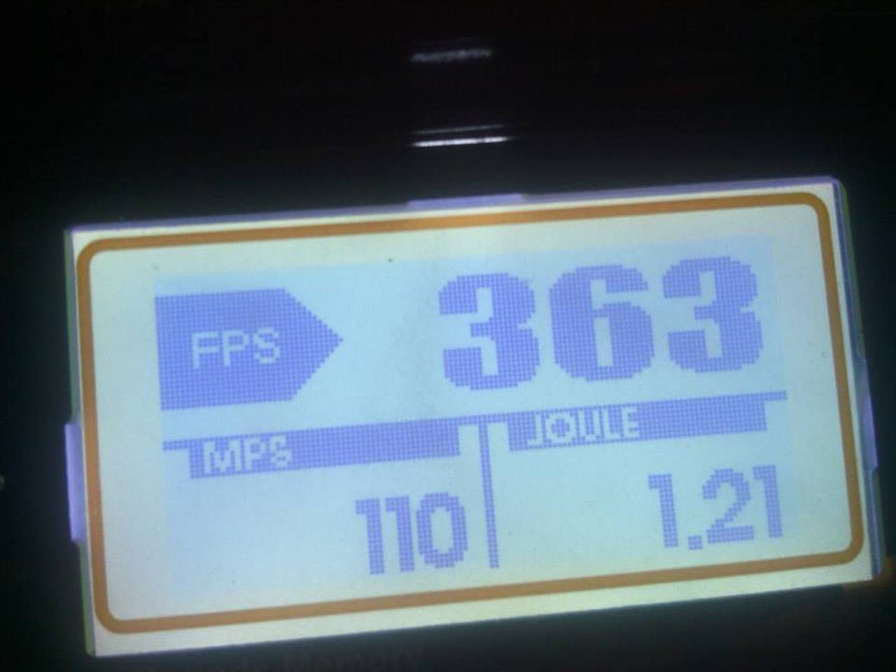

Elkészültem a projekttal, működik is a dolog, pontos is lett, bár néha a külső fényhatások bezavarnak. Ezt leszámítva korrekt lett a szerkezet. Mérésben FPS MPS illetve JOULE-t tud mérni. Köszönöm vzoole-nak az eddigi segítséget és infókat amit megosztott velem.
Gratulálok!
Nem sokan jutottak el idáig ebben a témában. A világon talán ez a harmadik értelmesen kivitelezett, bedobozolt házi lövedék sebesség mérő. Továbbfejlesztés lesz?
Ha találok hasonló lábkiosztású PIC-t aminek nagyobb a kapacitása, akkor írok hozzá még ROF mérést, illetve 3 lövéses átlag számítást, jelenleg 3% szabad helyem van így nem tudom bővíteni. De ha esetleg bejön a téli szezon akkor lehet ráveszem magamat egy komolyabb szerkezet megtervezésére. Eddig két gyári kronó mellett teszteltem, +-3 FPS volt az eltérés. Még vár rá egy festés, illetve a műanyag cső helyett alut szeretnék.

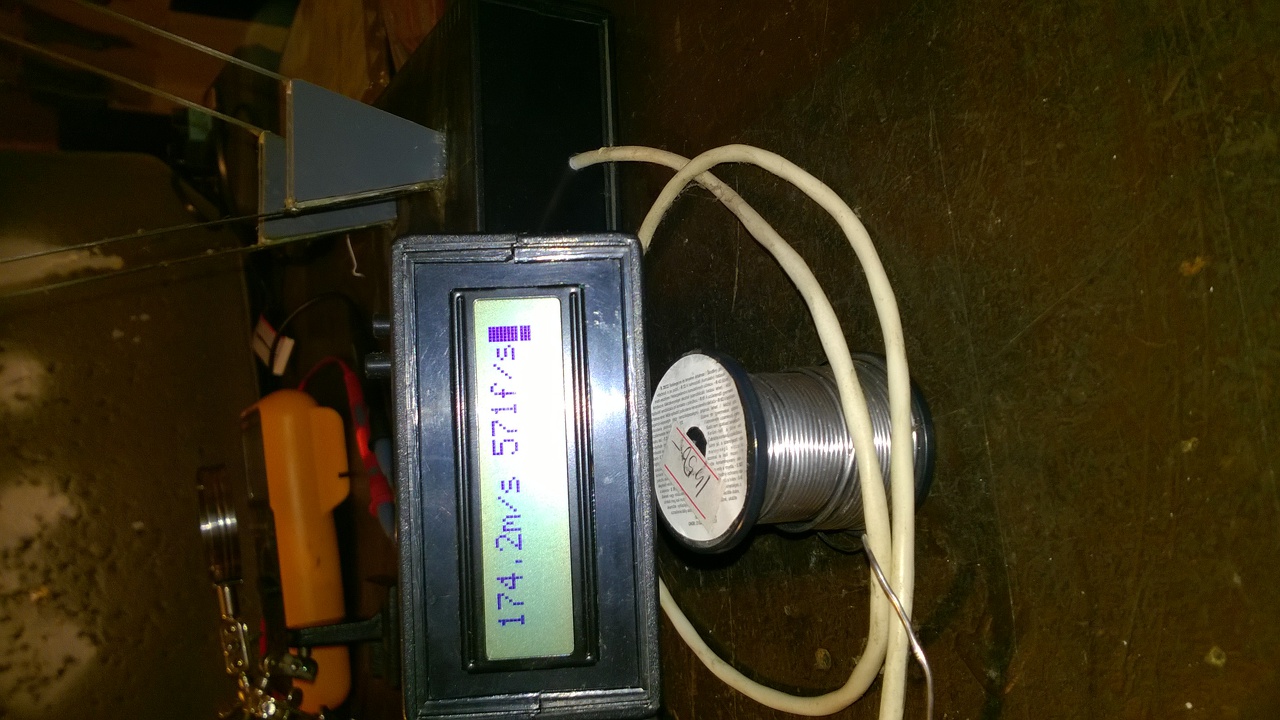

Üdv Uraim, hosszas fejlesztgetés után sikerült tele írnom a PIC-t, pedig még lenne mit bele írni. Az eredmények a képen! Sokan kerestek meg üzenetben, hogy adjam oda a kapcsrajzot stb. Inkább igyekszem a tapasztalataimat megosztani, illetve ötleteket adni, ki és merre induljon el. A PIC programozást a krono projekttel tanultam meg alap szinten, így Mindenkinek mondom, aki keres az üggyel kapcsolatban hogy hajrá, nem lehetetlen. Ha esetleg Valakinek kérdése van azokkal a tapasztalatokat szívesen megosztom! Külön köszönet vzoole fórumtársnak az építés kezdetén megosztott tapasztalataival nagyon sokat segített.

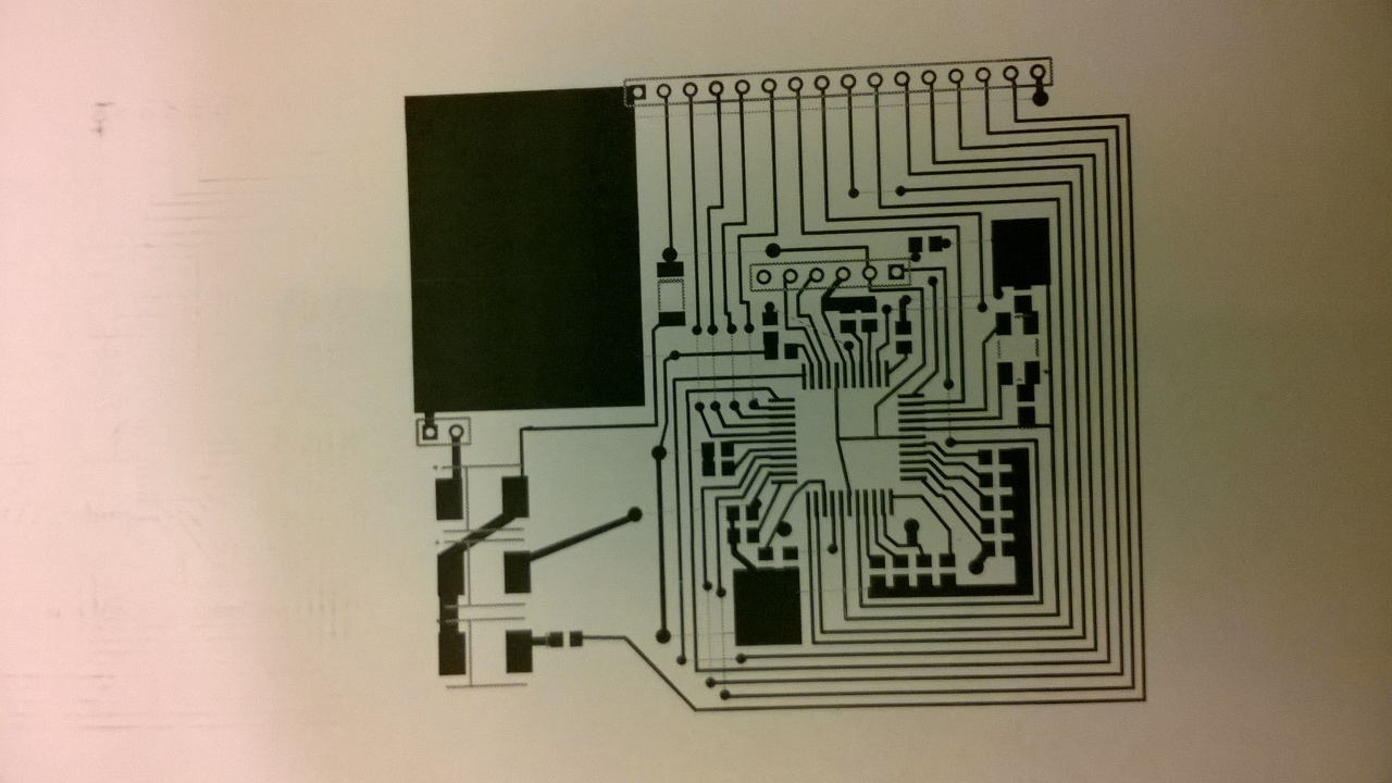

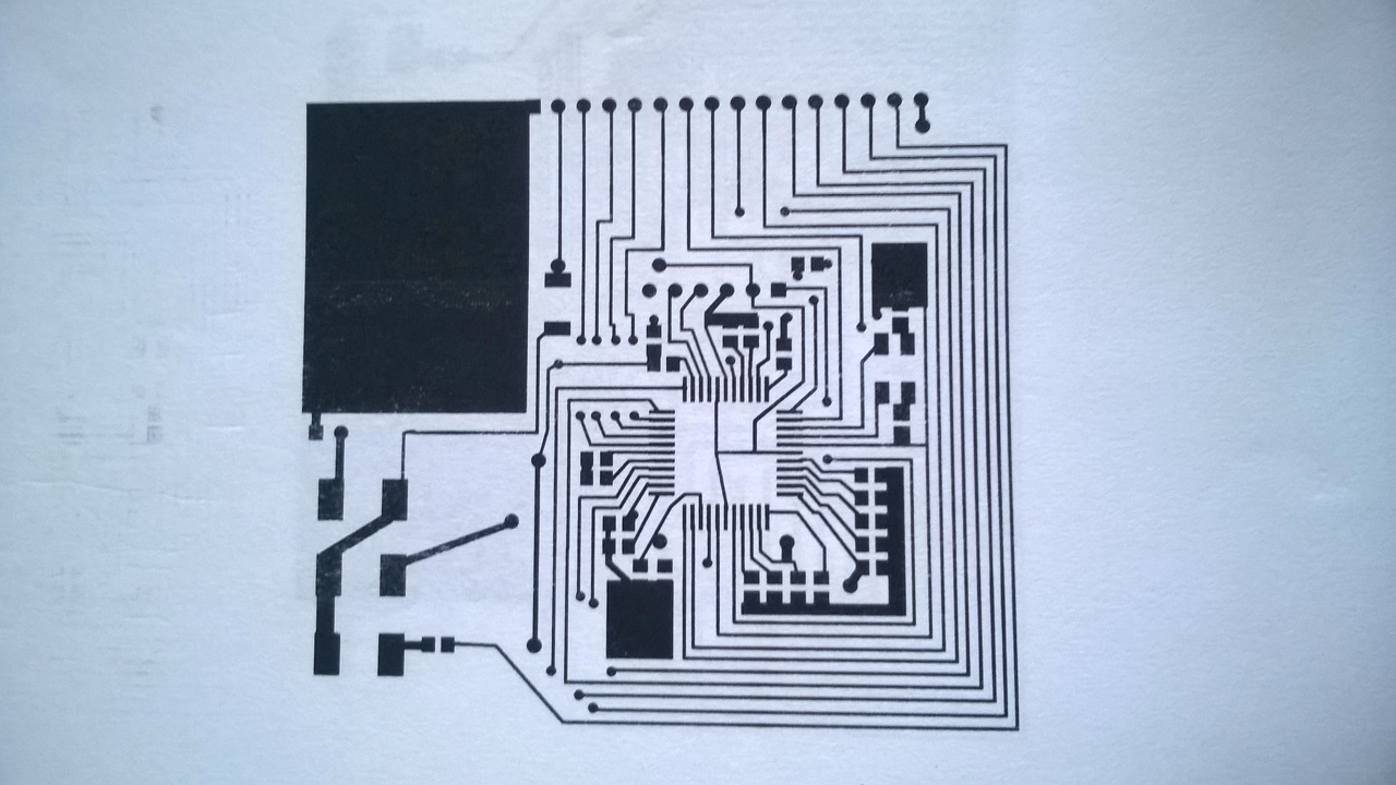

Lövedék sebességmérő a nyákterv és a kapcsolási rajz a következő hozzászólásokban lesz.
Lövedék sebességmérő nyák terv.

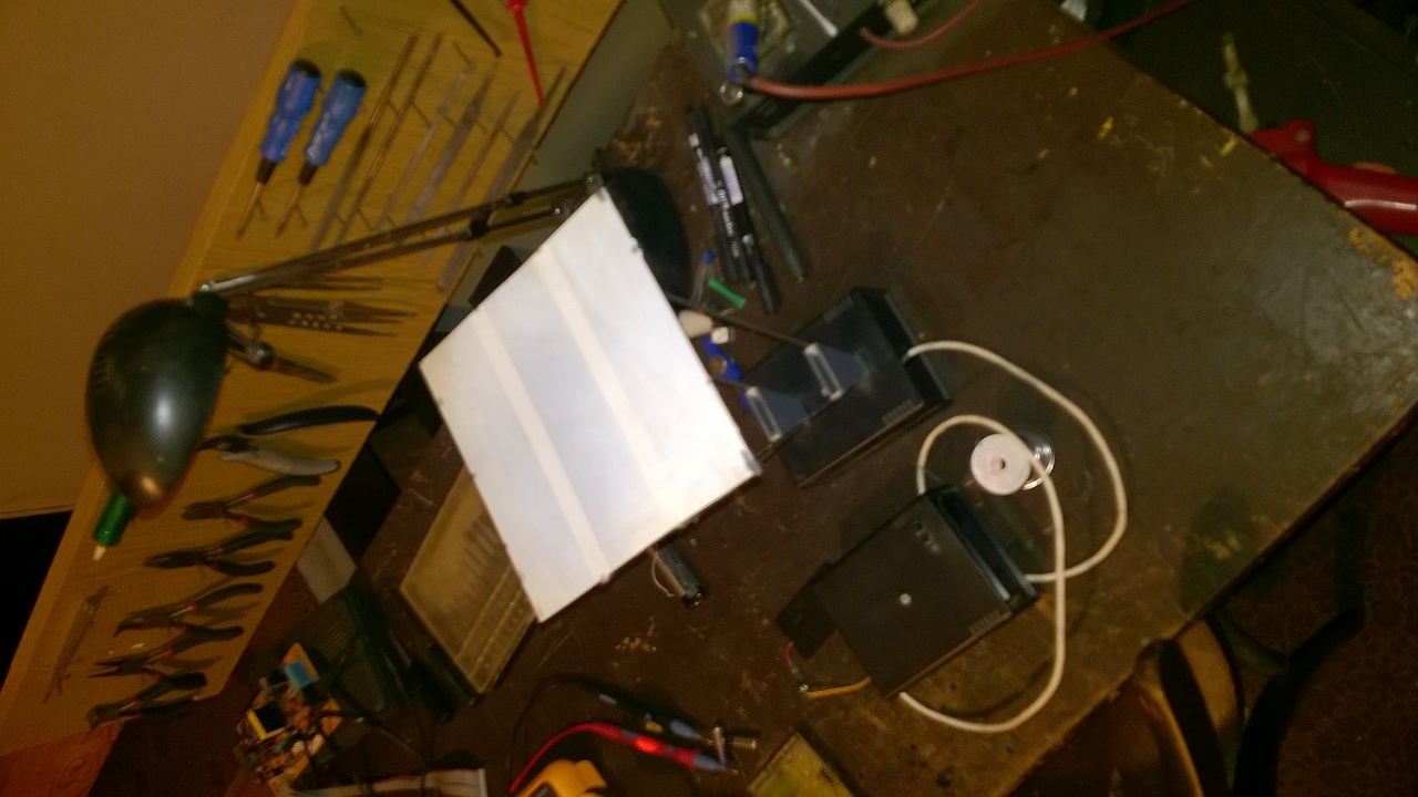

A kijelzőn megjelenik a sebesség m/s és f/s ben csinálok képeket is majd felrakom.Nincs felül led írósztali láma vagy napfény világít át egy maszkon erről is teszek fel képet.
