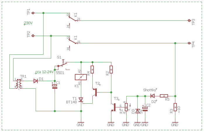

Egy ilyen kapcsolás müködhetne.
A tirisztor meghuzza a relét, ami bontja a 230V áramkört. ( kimenet a jobb oldalon). Ez addig igy marad, amig az S1 nyomogombbal meg nem szakitod a relé áramkörét, amivel ujra visszaáll az alap állapot. Az R3 ellenállást olyanra válaszd amilyen áramnál akarod müködtetni. A 10 Ohmos már kb 0,1 A áramnál kapcsol. Az R1 potival állithatod a kapcsolási szintet. A Zéner meg az R5 véd a komolyabb rövidzárlatoktol. A C2 érték legyen kicsi. Egy kis trafoval lehet ellátni az áramkört, ami azonban továbbra is galvanikus kapcsolatban marad a hálozattal, ezért vigyázni kell az érintésvédelemre. ( poti, nyomogomb). A többit rád hagyom.
Köszi, kipróbálom. A GND az ugye nem a dugalj földelése, csak a közös ágat jelenti! A FI relé nem örülne neki (meg én se). A tranzisztorokra mondanál valamit?

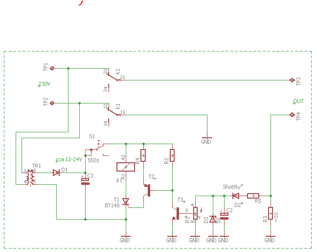

Természetesen nem ( az PEN - zöld sárga lenne),hanem csak a közös pont a hálozattal ( azaz lehet ott a fázis is, ezért kell vigyázni). De az egész áramkört kiprobálhatod, beállithatod a hálozat nélkül is. ( ki kell szamolni az ellenállásokat stb), és ha ugy jo megy, akkor bekötni a hálozatot. Épp látom, hogy el us rontottam a rajzot. A hálozat relé utáni also vége nem a kimentre megy, hanem a GND-re. Mindjárt javitom a rajzot.

Ez a kapcsolás hasonlóan leoldó védelem, mint amit Kadarist ajánlott korábban, csak az ott jelzett problémákat tekintve gyengébb:
-sokkal lassabb, mert egy relé meghúzási/bontási ideje a késleltetés -ide még nagyobb ellenállású a sönt kell, azaz 10A esetében néhányszor 10W disszipációra kell számítani Ha fontos a galvanikus leválasztás, akkor kombinálni kellene a kettőt; egy triak gyorsan kikapcsol, majd egy relé leválaszt.

Ha megfelelö relét választasz, akkor az nagyon rövid idö alatt meghuz ( a kismegszakitok is mechanikusan bontják az áramkört).
Akár az is megoldhato, hogy a triac zárlatot okoz ( persze ellenörzött körülmények között, és akkor nem a relé, hanem a kismegszakito szakitja meg az áramkört). De szerintem még a mezei relé is gyorsabb mint 10ms. ( meghuzási idö). A hozzászólás módosítva: Dec 22, 2022
