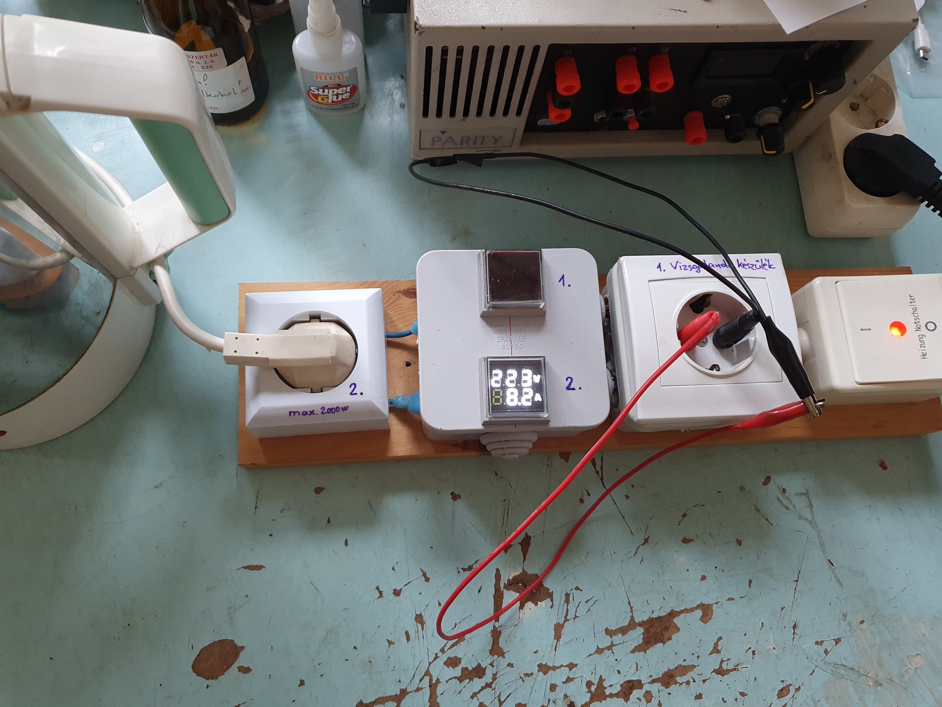

Háztartási kisgépek (kenyérsütő, kávéfőző, porszívó, kenyérpirító, vasaló, flex, stb) javítgatása a hobbim és a kisszoba a "műhelyem". Csináltam egy " zárlatvédelmet", egy 2200W-os vízforralóval csatlakoztatom sorba a vizsgált gépet, de gyakran túl nagy a feszültségesés ahhoz, hogy a vizsgált gép "normálisan" működjön. (Ohm törvénye, ugye) Előfordulnak zárlatos gépek és a család bosszankodik a levert biztosíték miatt! (Számoítógép, TV, stb.) A képen látható áramkört kiegészítettem egy LED-del, hogy láthatóvá tegyem a korlátozás tényét (zárlat esetén a led világít), ilyesmire gondolok, csak hálózati feszültségen. Mivel a kismegszakítónk B10-es, így 8-10A-nál már jeleznie/védenie kellene az áramkörnek.
Ilyen alkalmazásra nem ajánlanám az ilyen elektronikus védelmet, hiszen ez valoban csökkentheti a zárlati áramot, de galvanikusan nem választja le a szerkezetet a hálozatrol.
Sokkal egyszerübb és biztonságosabb egy kismegszakitot beszerezni ( abba esetleg épithetsz elektronikát, hogy érzékenyebbé tedd. Vannak ilyen gyári cuccok is, de méregdrágák). Régen a laborban voltak az asztalokban olyanok, ahol 100 mA-10 A-ig lehetett állitani az érzékenységet. A hozzászólás módosítva: Dec 16, 2022
Nem kell, hogy leválassza, ha lekorlátoz és látom a jelzést, rögtön lekapcsolom. A kismegszakító "érzékenyítése" nem jó, mert tehetnék a körbe kisebb értékűt is, de tapasztalatom, hogy az 5A-es kioldásával egyidejűleg lekapcsol a 10A-os is. Arról nem is beszélve, hogy 2000W már 8A fölött "teljesít", tehát jó gép esetén is lekapcsolna a kisebb értékű! Vajon mi lehetett a régi labor asztalokban?

-sokkal lassabb, mert egy relé meghúzási/bontási ideje a késleltetés -ide még nagyobb ellenállású a sönt kell, azaz 10A esetében néhányszor 10W disszipációra kell számítani Ha fontos a galvanikus leválasztás, akkor kombinálni kellene a kettőt; egy triak gyorsan kikapcsol, majd egy relé leválaszt.
Tulajdonképpen ha a vízforralóval párhuzamosan kötnél egy kismegszakítót, akkor direktben is mehetne, ha már kiderült hogy nincs zárlat...
Hát, igen. De a vízforralót (vagy bármi más soros nagy áramú terhelést) szerettem volna kizárni. Na meg kb 10m vezeték behúzást (kábelcsatorna, falfúrás, stb.), mivel az elosztó táblán van egy bekötetlen kismegszakító, pont tartalék céljából. Mint azt már fentebb írtam, a galvanikus leválasztás nem volna lényeg. A relés megoldást kipróbáltam, de valóban, a kismegszakító fürgébb, jóval fürgébb. Na meg a zárlati áram felfutása is.
