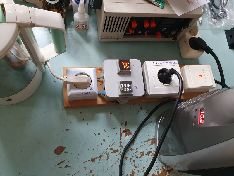

Háztartási kisgépek (kenyérsütő, kávéfőző, porszívó, kenyérpirító, vasaló, flex, stb) javítgatása a hobbim és a kisszoba a "műhelyem". Csináltam egy " zárlatvédelmet", egy 2200W-os vízforralóval csatlakoztatom sorba a vizsgált gépet, de gyakran túl nagy a feszültségesés ahhoz, hogy a vizsgált gép "normálisan" működjön. (Ohm törvénye, ugye) Előfordulnak zárlatos gépek és a család bosszankodik a levert biztosíték miatt! (Számoítógép, TV, stb.) A képen látható áramkört kiegészítettem egy LED-del, hogy láthatóvá tegyem a korlátozás tényét (zárlat esetén a led világít), ilyesmire gondolok, csak hálózati feszültségen. Mivel a kismegszakítónk B10-es, így 8-10A-nál már jeleznie/védenie kellene az áramkörnek.

(#) hottaborg válasza hottaborg hozzászólására (») Dec 16, 2022 1 /
Jelenleg ezt használom, amikor csak lehet.
